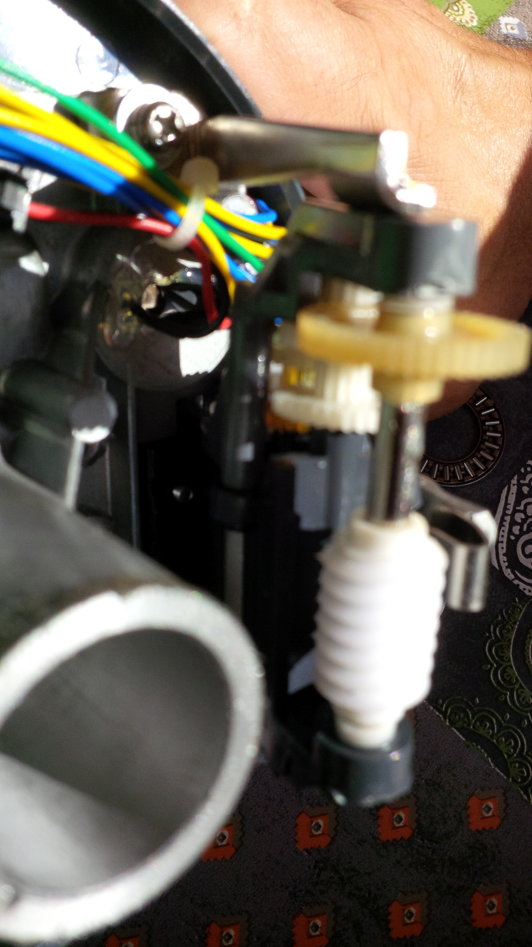

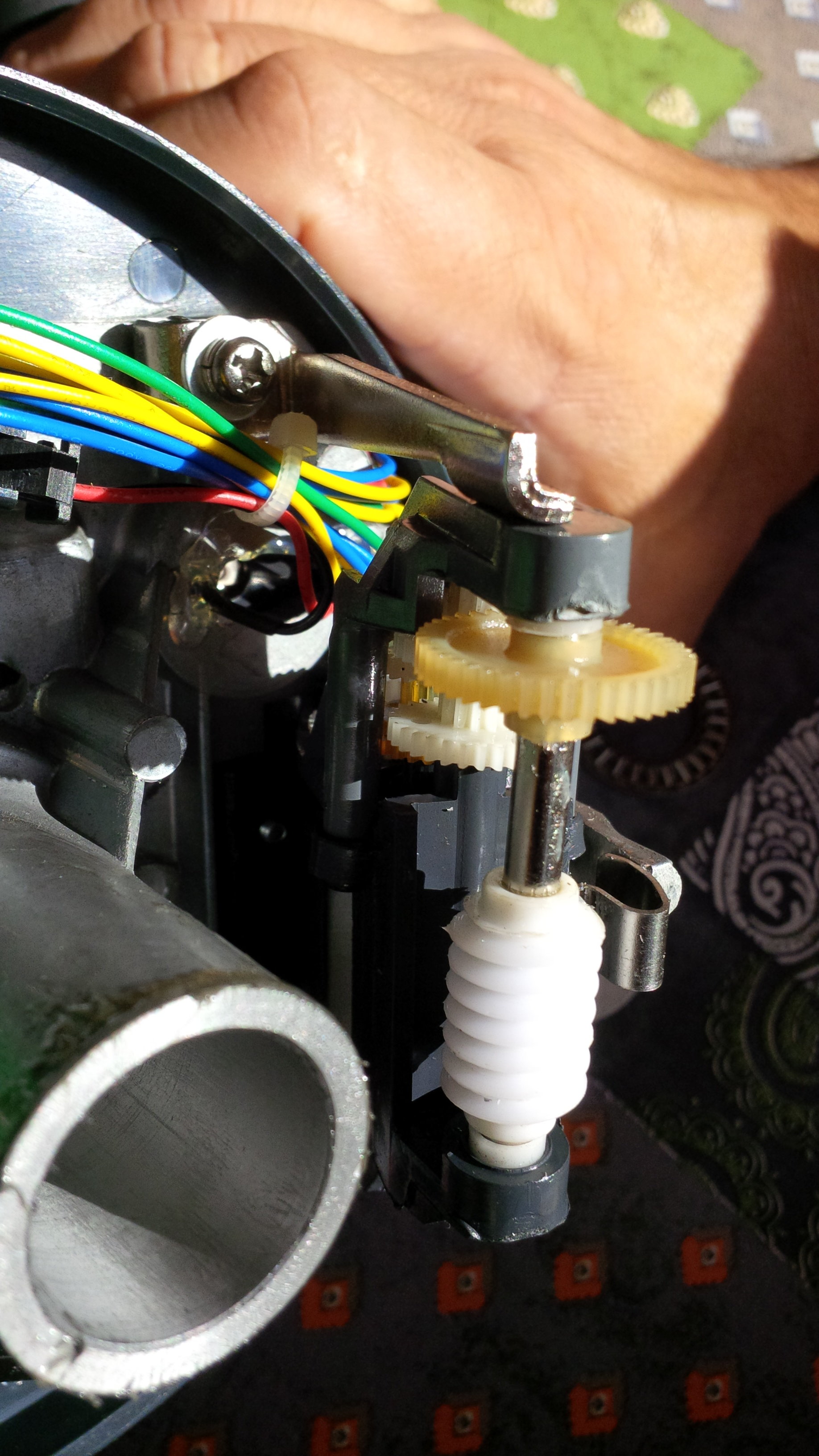

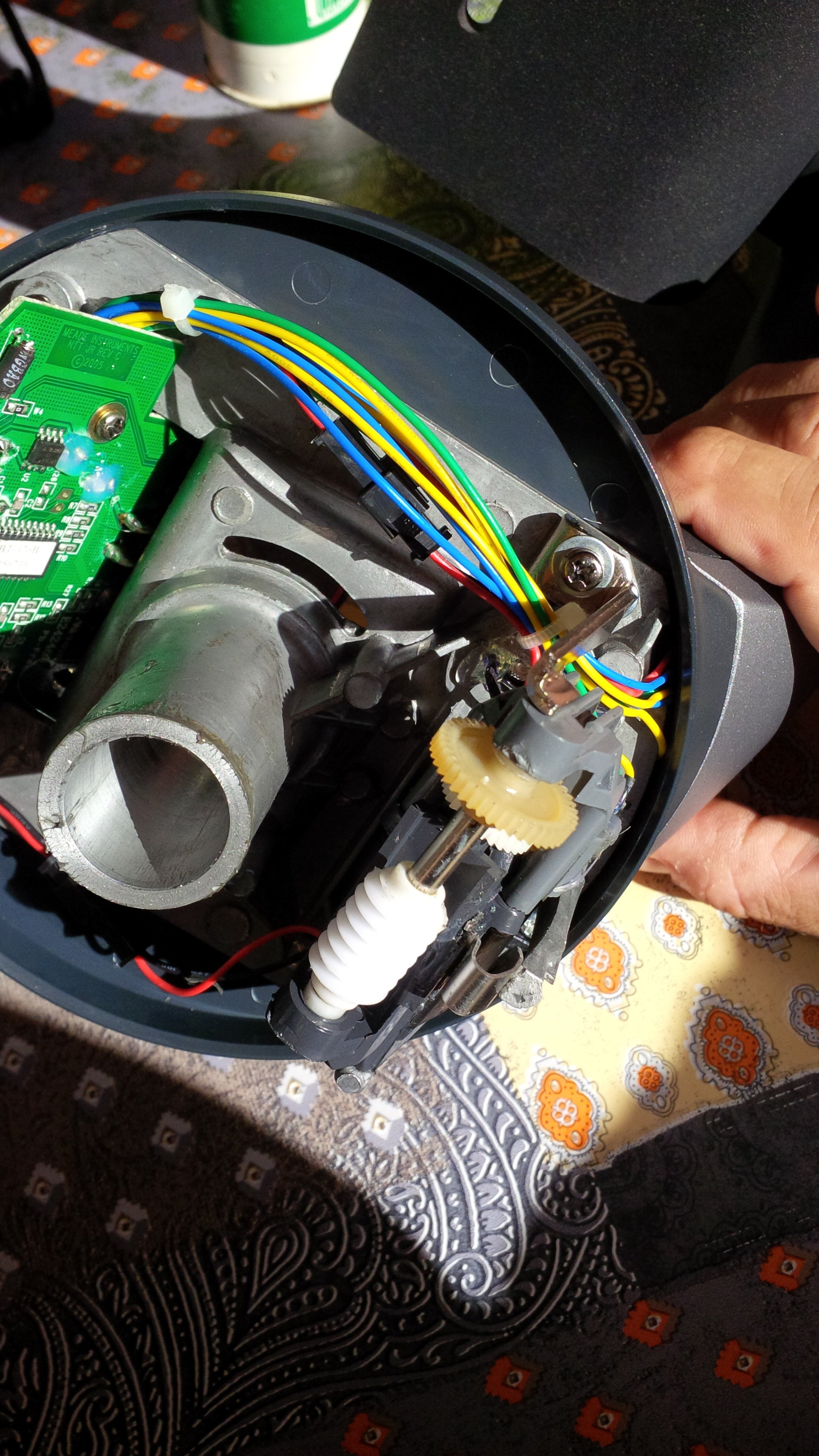

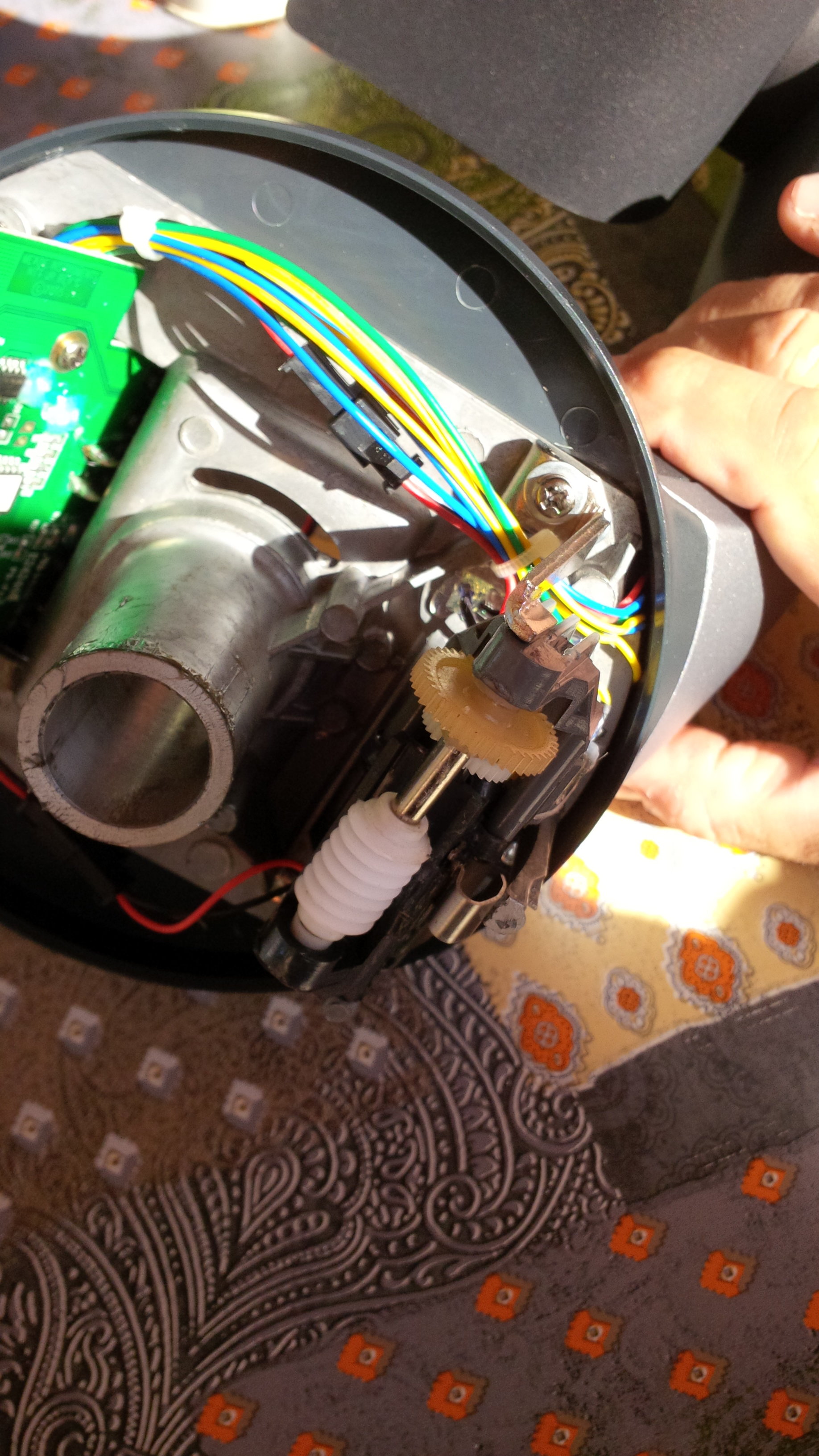

Je vous ai pris quelques photos de l'intérieur pour voir si vous ne voyez pas d'éventuels problèmes qui me parraissent normaux.
1381052193-img-00000187.jpghttp:
Voilà,j'espère que vous pourrez m'aider,car j'ai mis toutes mes économies dans l'achat de ce télescope,et je ne pense pas réinvestir dans un nouveau avant longtemps :(
Merci par avance ;)
Je ne suis pas assez fin mécano pour juger sur ces photos.
Ceci étant, as-tu essayé de faire tourner avec le capot ouvert? Où est-ce que ça coince?
CAL a raison, une répa chez Meade serait, au besoin, la première chose à essayer ... mais qu'ils fassent un diagnostic et qu'ils te recontactent AVANT toute opération pour pouvoir juger du coût! A voir avec eux, le cas échéant.
Mais avant tout, attends d'autres réponses ...
Si tu souhaites faire le diagnostic toi-même, il faut découvrir ce qui ne marche pas en actionnant la monture "capot ouvert": tu devrais voir ce que le mécanisme entraîne ou n'entraîne plus ... ou voir quel est le moteur qui déconne le cas échéant ...?
Impossible pour moi de t'en dire plus en l'état actuel des choses.
Dans l'immédiat, le seul remède est la patience :).
Courage et comme dit, attends d'autres avis ...
