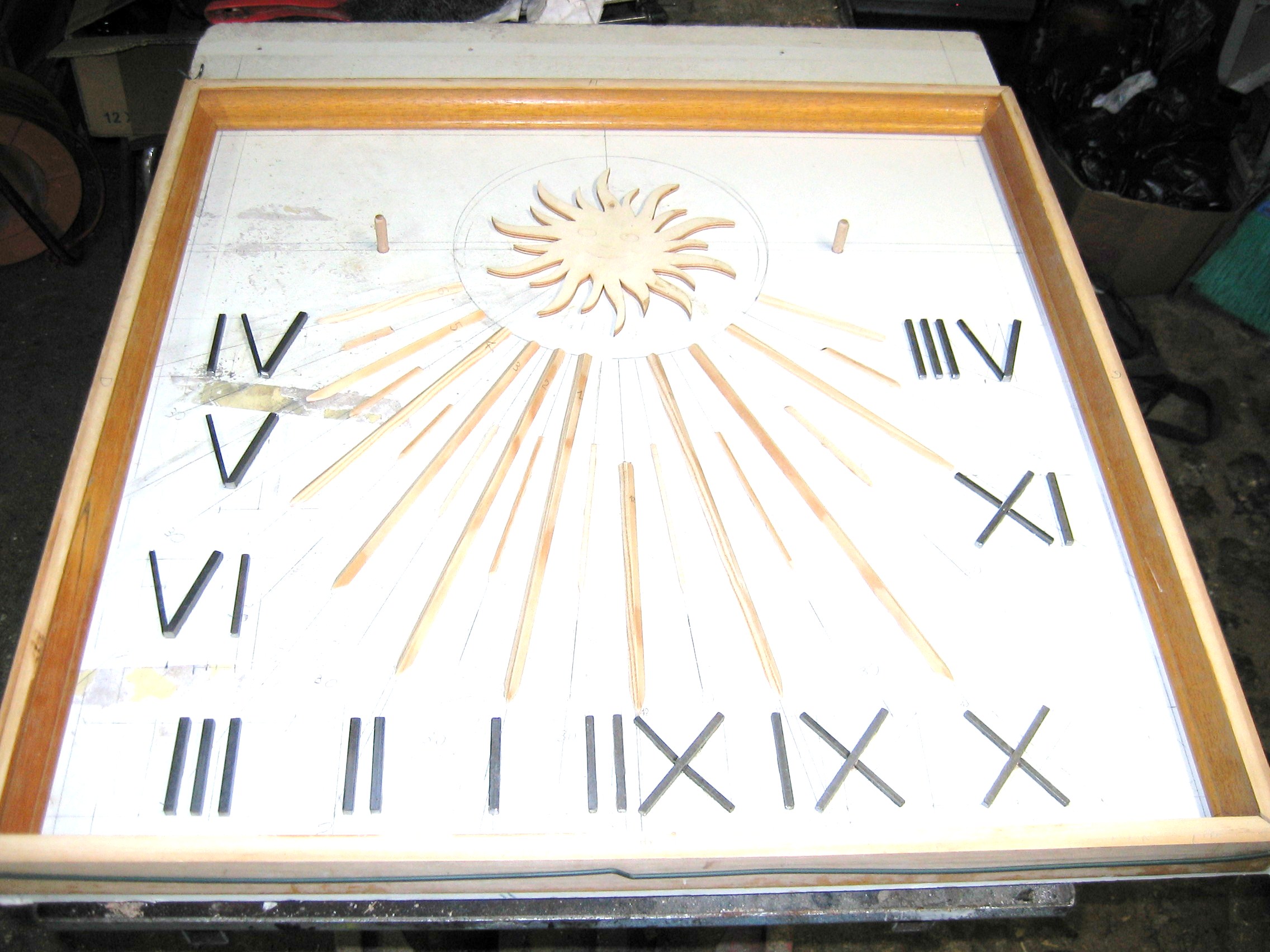

1/ Prendre la tôle, couper un angle a la latitude du lieu ( le style )

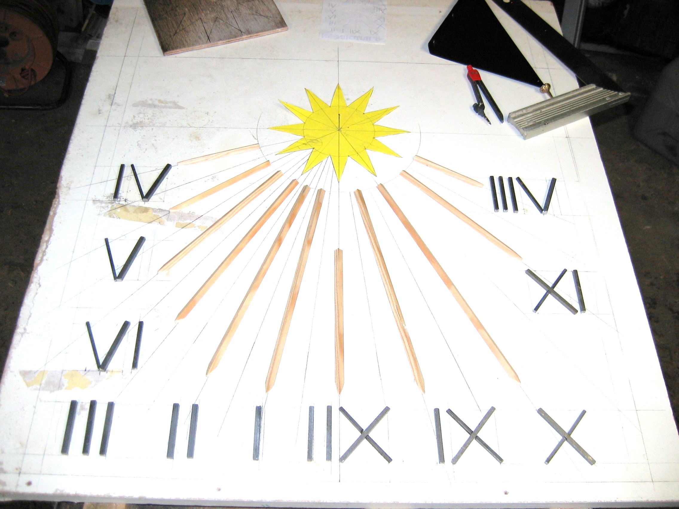

sur le panneau aglo fixer la feuille de papier et tracer une ligne horizontale à 10cm du haut et une ligne verticale qui passe au milieu. Fixer le style sur la planche ( 3 vis) la pointe de l'angle sur le croisement des 2
lignes.
2/ attendre la date du 16 avril, 15 juin, 2 septembre ou 25 décembre et le soleil. A midi ( 14h à la montre)
tordre le style pour faire une ombre très fine . Pour un mur qui n'est pas plein sud ( déclinaison) Toute les
1/2 heure tracer les lignes qui donneront l'heure et les chiffres romain. retourner la feuille pour obtenir le négatif, retracer les fuseaux horaire et les chiffres sur la planche.
3/ délimiter les bords du cadran avec les moulures bien vissées dans l'aglo .coller les 1/4 de rond pour les fuseaux horaire. Après avoir couper les bâtonnets en fer les coller. ne pas oublier de fixer le soleil.

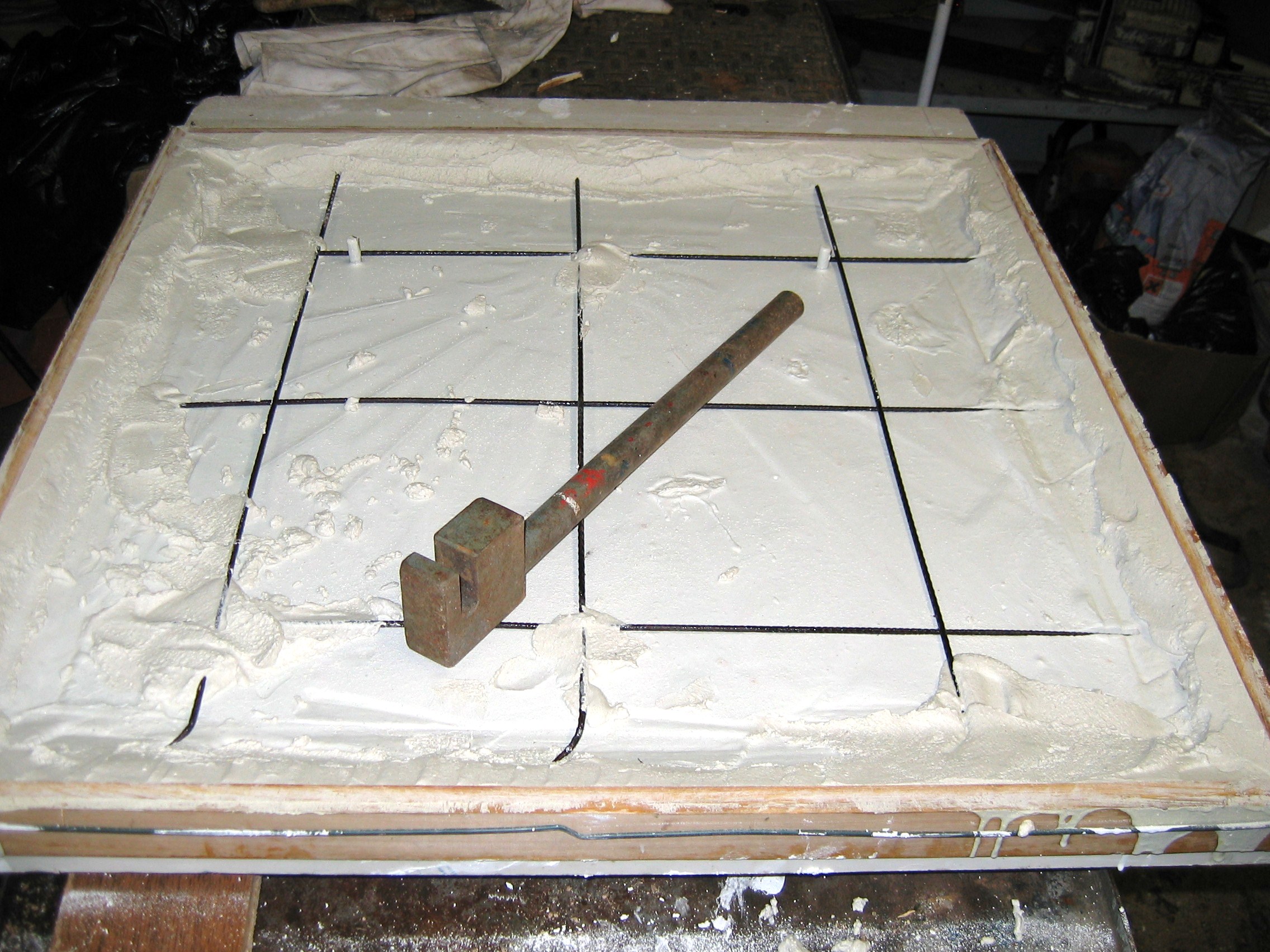

4/ faire un mélange ciment blanc pur liquide pour napper le moule, quand le ciment est pris refaire un
mélange avec un peu de sable re napper bien les bords, poser le treillage. Faire un beau mortier au ciment

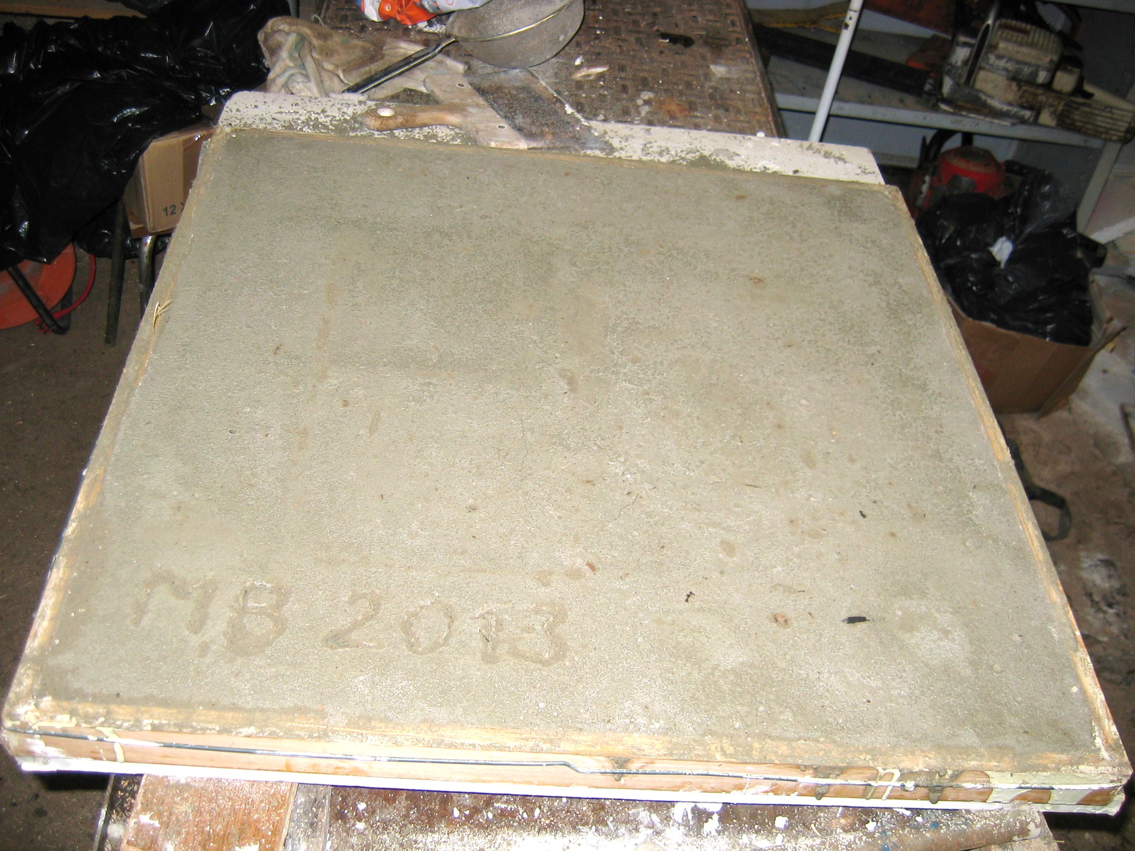

gris et remplir le moule. attendre 8 jours et démouler.

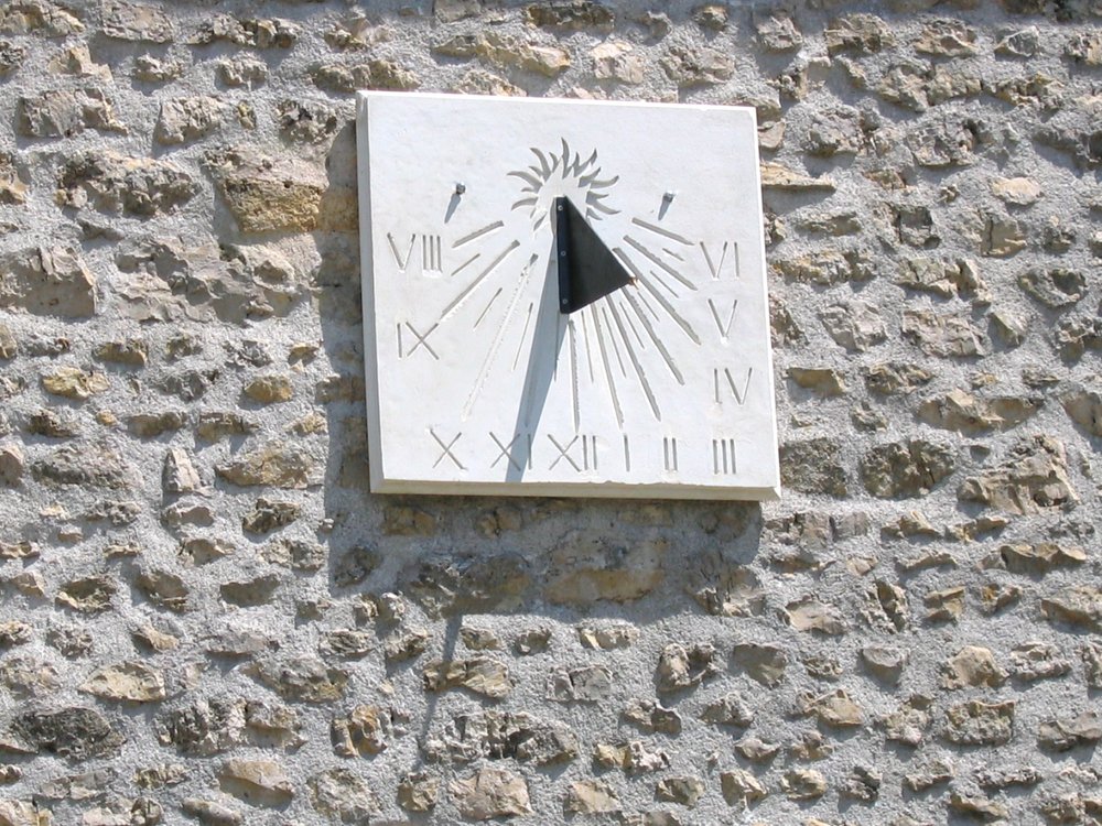

Pourquoi diable ta photo 001 est-elle inversée...?
PS : Ah...OK, parce que tu as moulé ensuite le cadran...!
