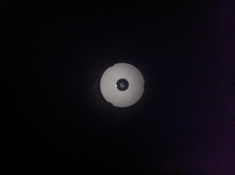

aujourd'hui j'ai nettoyé mon secondaire, il en avait bien besoin, et en le réglant
je me suis aperçu que je voyais un bout du porte oculaire, que j'avance ou recule le miroir cela semble rester identique, je dit semble car je l'ai déplacer que de quelques millime, du coup je m'en remet à votre expérience car la je planche.
Une photo valant mieux qu'un long discourt :
Tu as tout le reflet du primaire et l'oeillet semble centré.
- plutôt pas mal, tu l'as réglé au cheshire ou au laser ? Bien ! -
Donc ton secondaire est correct.
L’œil de ton appareil est mal centré, décalé par rapport à l’œillet.
Donc, il faudrait régler le primaire.
Tu as un Orion, sers toi juste de l’œilleton et ne touches qu'au primaire.
Là tu verras que quand tu bouges une vis c'est le reflet de ton PO qui bougera.
Ne t'occupes que du centre de l’œilleton que tu ramènes sur le reflet de l’œillet.
Pour la faire courte: Règles juste le primaire :beer:

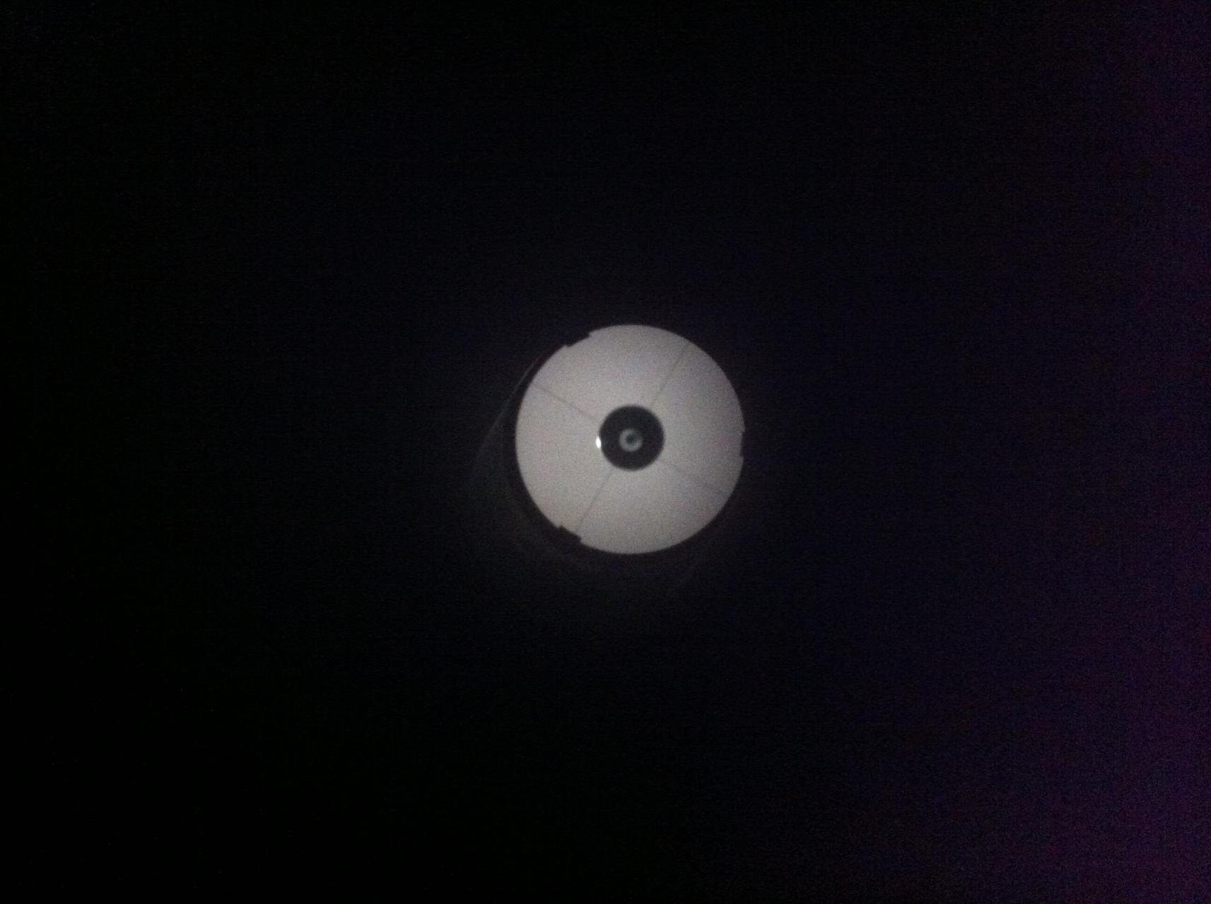

salut et merci de ta réponse,
je me suis servi d'un œilleton (bouchon percé) et d'un cheshire fait maison.
le problème est que même en bougeant le primaire je n'arrive pas à centré l’œillet avec l'œil de l'apn, j'ai toujours un certain décalage dont ce reflet du PO.
Je recommencerai ce soir en sortant du boulot.
Modifié par pagpatrice
Bon, j'ai titillé un peut plus et maintenant cela va un peut mieux:
je me suis aussi aider de "als collimation", c'est la première fois que je m'en sers et trouve cet outil très pratique. ;)

Si tu as une webcam ou un apn utilise als collimation ça rend bien service, pour vérifier la mienne j'ai pris les clichés ci-dessus, centre la mire als avec l’œillet et agrandi les cercles pour voir si tout correspond ( cercle objectif,reflet primaire, po).

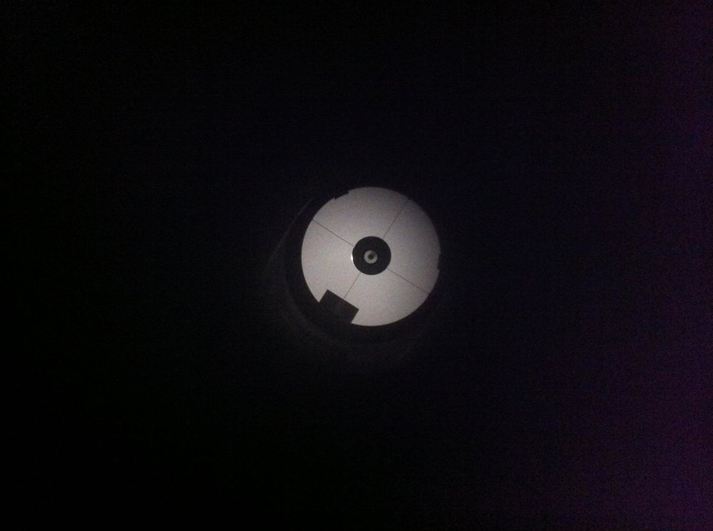

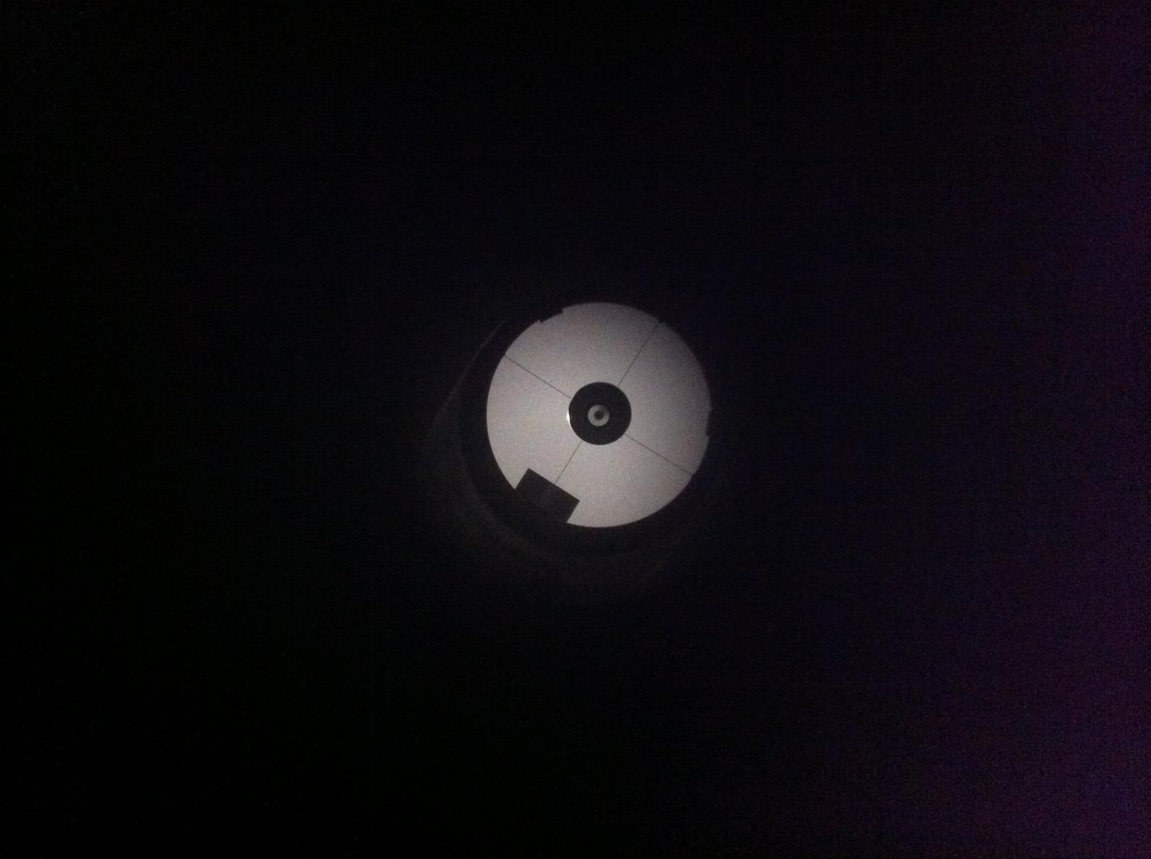

Pouvez vous me dire ce que vous pensez de cette collimation sur mon 200/1000 ???
Je vous en remercie ;)
Avec le PO sorti a fond
et rentré a fond
les photos sont faite avec un i-phone a travers un chechire :be:
Bonjour Marco,
Difficile de juger sur photo (bon c'est pas de travers, c'est déjà ça).
Pourquoi ta question, t'as une image pourrie une fois sur le ciel ?
Que donne la défocalisation d'une étoile ?
bonjour Popov
j'aurais bien voulu essayer sur une étoile, mais je n'ai un temps qui prête a sortir un télescope dans le jardin :confused:
en faite, j'ai l'impression d'avoir une mauvaise collimation lorsque je lis que tout doit être centré. La, en l’occurrence, ça ne l'est pas pour le secondaire.
Un coup je lis que ça doit l’être et un coup non. du coup, je suis un peu perdu :confused:
C'est dur à voir sur la photo. On dirai effectivement qu'il est un peu trop à droite, mais ça pourrai aussi être à cause de l'objectif de ton appareil photo dont j'imagine qu'il n'était pas collé sur le trou du cheshire comme le devrait être ton oeil.
Pour le centrage du secondaire, tu le fais aller vers la droite ou la gauche avec la grosse vis derrière le miroir et tu le fait monter ou descendre avec les vis de l'araignée. Maintenant il ne me semble pas que le centrage du secondaire doit être parfait à 100,00%. Pas sûr que le cone de lumière qui remonte du primaire ait au niveau du secondaire une section d'exactement le même diametre que le miroir. Y'a surement une toute petite marge.
Le secondaire doit être centré (hormis cette hypothétique marge) pour que toute la lumière finisse bien par le PO. Si le secondaire n'est pas centré, une partie de la lumière est perdue sans qu'il n'y ait d'incidence sur la qualité de l'image. Mais ce serai quand même un peu bête de perdre une partie de ce qu'on a collecté...
Modifié par popov
Merci pour vos réponses ;)
Je pense que je peux conclure que ma collimation n'est pas top. je vais essayer de la refaire cet après midi et vois sur le ciel ce soir si ça se dégage ;)
c'est bon, j'ai réussi (normalement).
le chechire dit ok, l’œilleton dit ok et le laser dit ok aussi :be:
ça me donne exactement la même chose que Pagpatrice sur ses photos faite avec "Als collimation".
c’était l’araignée qui n'avait pas du tout les même distance aux pattes :?:
