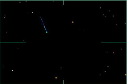

voici tout d'abord la carte de champ qui montre ou devrait se trouver la comète. La base m'indique une magnitude de 10,3. Les deux étoiles les plus brillantes ont une magnitude de 8

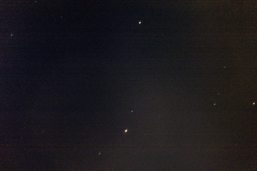

puis le cliché sommé sur les 8mns

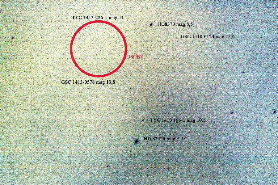

et enfin le négatif avec les noms et magnitudes de quelques étoiles et l'endroit ou devrait se trouver la comète
l'image correspond à peu près à ce qui est attendu de la carte de champ mais si la comète avait vraiment une magnitude de 10,3 on devrait quand même la voir, vu que quelques étoiles de magnitude 13 sont bien visible sur ce cliché (à travers les feuilles!)

Tu pointes grosso modo au bon endroit, mais elle n'est pas du tout à magnitude 10.3. Elle est beaucoup plus faible que ça, quelque part entre 11 et 13 en fonction de la façon dont on mesure son éclat.
Par contre, ton étoile à mag 13.6 est beaucoup plus brillante que ça dans Aladin. Plutôt 11.9. A comparer avec celle de magnitude 11 en haut à gauche.

Coelix me donne 13,6 et donne 13,4 pour sa voisine immédiate mais je suis d'accord avec toi que quand on compare à la 11 en haut a gauche elle a l air plus brillante. Note cependant que les conditions de prise de vue à travers un arbre n'étaient pas idéales et rendent la comparaison difficile
pour la magnitude de la comète j'imagine que la table dans coelix n est pas à jour... (je l'aie pourtant téléchargée il y a 3 semaines) ca doit être une ancienne estimation optimiste...

difficile de voir s'il y a bien quelque chose, après il y a peut être aussi une histoire de calcul de la magnitude, vu qu'une comète n'est pas ponctuelle comme une étoile mais étalée je ne sais pas comment ça fonctionne.

Disons que pour un objet faible comme une comète, l'image en elle-même doit être nikel, c'est-à-dire, que les étoiles soient rondes et que le prétraitement soit fait.
Dans ton cas, les étoiles sont allongées, donc pour un objet qui est très faible comme une comète, il sera invisible s'il est étalé comme le sont tes étoiles.
Si tu veux détecter un objet très faible, il faut également utiliser les flats, car ton image montre un fond de ciel pas uniforme.
Pour l'objet, j'ai l'impression qu'il est à droite de l'étoile la plus brillante, mais c'est un problème de flat à mon avis.

en effet, je suis bien d accord (ici je n avais pas démarré l'autoguidage en effet) mais sinon le problème n est pas le flat, ce que tu vois c 'est juste l'effet de l'arbre ! je refais ça proprement dès que possible (ni demain, ni vendredi, ni samedi, il y a de la flotte au menu sur la haute savoie!) ce matin c'était vraiment à la va vite...
