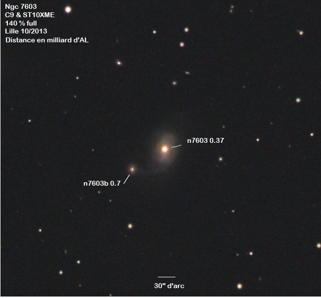

Ces dernières nuits en passant par les Poissons j'ai rendu visite à la galaxie Ngc 7603.
C'est un cas particulier de discordance de redshift, non résolu à cette date (mais on y travaille..)
En effet, le redshift "z", lié au décalage du spectre et à la vitesse de fuite, permet d'évaluer la distance qui nous sépare des objets lointains.
Ici nous avons un objet (Ngc 7603) et un compagnon (Ngc 7603b) relié à la galaxie mère par un filament. Problème : mère et fils ne sont pas situés à la même distance, selon de redshift.
Ngc 7603 est éloigné de 370 millions d'AL
Ngc 7603b, le compagnon, est éloigné de 700 millions d'AL, très loin en arrière plan.
C'est un "os" dans le redshift, comme disent certains. Même les images de Hubble n'explique pas cette anomalie.
Conditions d'amusement :
C9 & ST10XME 0.93" par pixel
90 mn de pose en luminance
Super ça ! et étrange ce filament, comme un pont de matière, qui serait impossible d'après leurs deux distances relatives !! Peut etre une erreur de calcul ! en tout cas c'est vrai qu'elles semblent bien liées la mère et la fille ! Merci encore une fois pour ce super post ! :)
salut christian,
l'expeption qui confirme la règle ??
super image est sujet très intéressant comme tu as l'habitude de nous présenter merci
amicalement
guillaume;)
salut christian
le ciel du nord serait plus clair que le ciel du sud?
très joli shoot! c'est vraiment un filament qui les relie, ou c'est un effet de perspective?
et 370M d'a.l. ça correspond à un z de combien?
JP

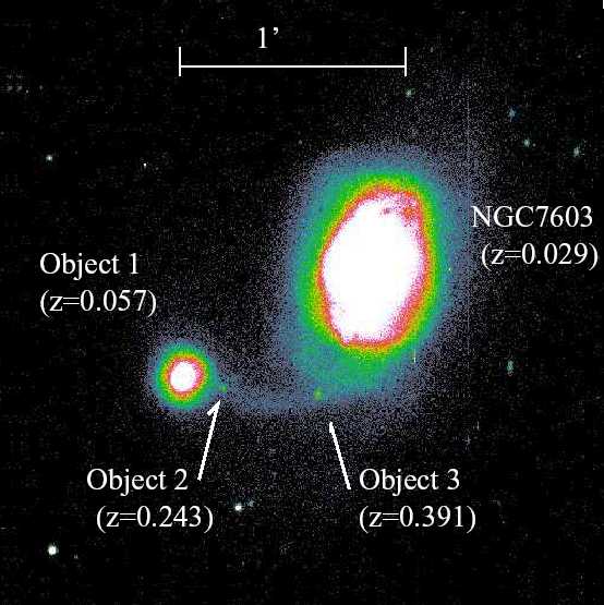

JP, voici l'une des images dispo sur le Wouaibe, Ngc 7603 est à Z 0.029 :
Les images pro montrent que le pont de matière, ou le filament, ou le bras se détache bien de n7603. Il existe un autre bras plus faible à l'opposé, par effet de contre marée.
Il semble également exister des zones HII dans ce "pont", et des objets encore plus lointains (selon le redshift), vus au travers (?) :
Certains proposent que l'ensemble soit effectivement une perspective, avec un filament étiré sur 350 millions d'AL ... un peu curieux..
Mais tout est bon pour expliquer la différence de redshift.
Je ne sais pas, je n'ai jamais imagé dans le Sud.
Je peux te dire que dans le Grand Nord ça va bien quand il ne pleut pas, donc 2 ou 3 fois pas an :p.
Modifié par christiand

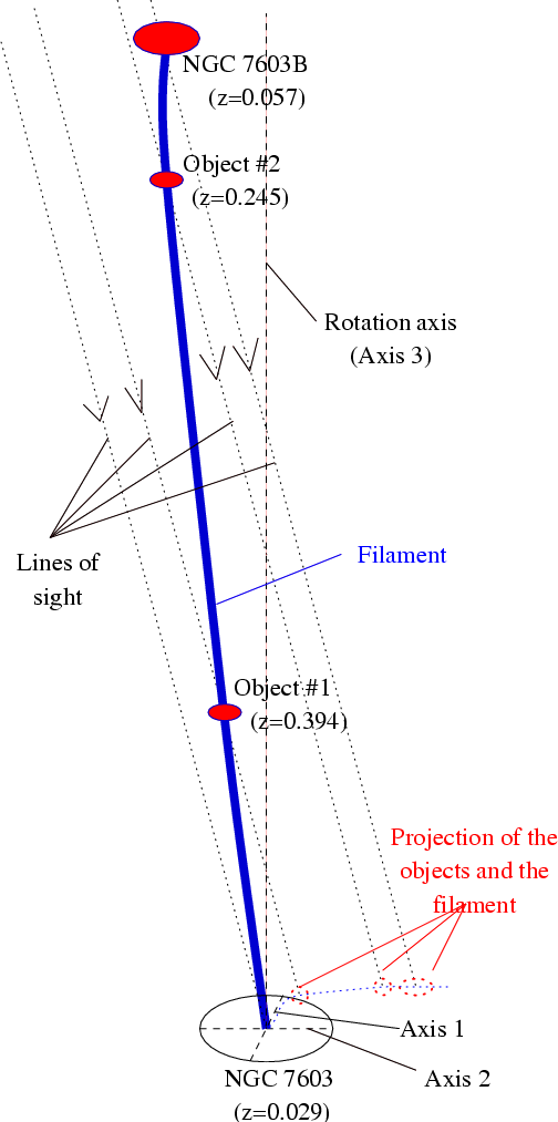

Pour la discordance des z.. le hasard et les illusions d'optiques et les alignements, ça arrive ! Cf la croix de tonton ;) Tu peux donner la référence de la figure du post #8 s'il te plait ?

Jean Phi, le schéma explique la "possible" vue en perspective des différents objets. C'est une hypothèse comme une autre. J'ai trouvé ce schéma sur un forum anglo saxon, je vais rechercher la source.
Mais je t'avoue que je reste perplexe. Le hasard ou les illusions optiques sont souvent l'arme imparable dégainée pour apporter des explications. Idem pour le Quintet de Stephan avec la queue de marée de la galaxie située en avant plan. Je reste perplexe... et j'ai l'impression que l'on nous cache des choses :be:.

Il reste 2 autres hypothèses :
1/ Le filament est là, mais il n'est relié à "rien" et le hasard place une galaxie loin en arrière plan pile poil sur l'extrémité du filament.
Dans ce cas on se questionne sur la présence du filament, que fait il là, tout seul ? (Un filament, ou un pont de matière est souvent formé en présence d'un second objet en interaction).
On se questionne également sur la probabilité d'un tel alignement.
2/ Le redshift du compagnon n'est pas cosmologique. Dans ce cas le compagnon est bien en binôme avec la galaxie mère, donc à la même distance.
