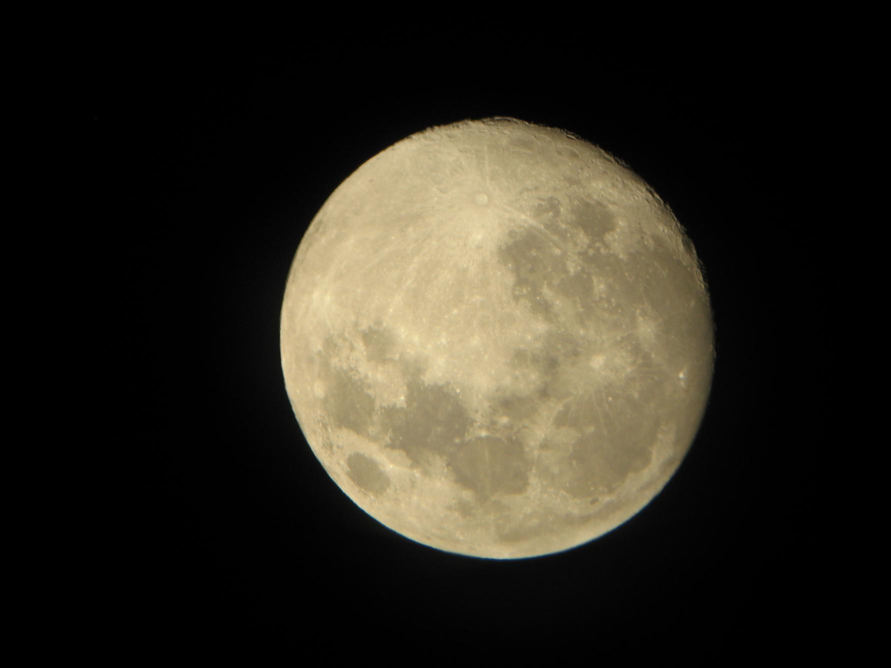

je met ci dessous je sais ça peu faire sourire une photos prise en clicher unique avec filtre jaune et sans retouche(( c'est pas du grand art)) au téléphone portable samsung S3 avec mon télescope et sur un occulaire hypérion 24mm pas évident à viser et trouver , donc la aussi 2éme question avec une bague T2 et le futur canon ca devrait être mieux non ?
la dernière question la barlow ok bye, mais n'ayant jamais pratiquer l'astrophotographie la lune par exemple si je met le canon au foyer ou si c'est possible mettre un oculaire hypérion de 24 par exemple et le canon dessus avec une bague si ca existe il y aura t'il une différence de grossissement je ne le veut pas énorme j'ai compris je ne pourrais pas suivre juste un peu plus de détail ?
Modifié par loulou55

Avec ton télescope, la Lune tiendra juste en entier dans l'APN au foyer, ce sera juste bien. Avec une barlow 2x, pour avoir toute la Lune il faudra faire une mosaïque de plusieurs images. La photo par projection oculaire, comme tu as fait avec ton Samsung, c'est pas adapté aux APN reflex; il vaut mieux mettre l'EOS au foyer, ou éventuellement derrière une bonne barlow. Une Televue par exemple. Avec une barlow bon marché, inutile ça ne donne rien de correct.
Pour te donner une idée, voici ce que donne la Lune dans un APN à capteur APS-C avec un télescope de 750mm de focale. Dans le tien elle serait 2x plus grosse.
