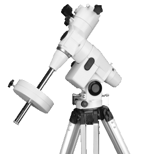

- une monture MON-2 qui me semble assez sérieuse pour un visuel agréable, malgré une grosse critique de l'auteur quant à sa stabilité. J'ai pourtant lu qu'elle "équivalait" à une EQ-5 qui a très bonne réputation, me trompè-je ? Peut-être l'auteur s'est-il un peu embourgeoisé sur une grosse monture, mais il me semble que venant d'une "EQ 1,5" je verrais pour ma part un gain certain non ?
- la MON-2 présente un beau viseur polaire et une construction d'apparence ribuste, en tout cas elle me semble meilleure que le machin livré avec le 114/900 Nature et Découverte (peu stable et pleine de jeu).

l'EQ 5 est excellente pour le prix mais la précision demeure moindre que celle d'une Vixen GP ou SP, ce n'est pas une surprise. Mais çà n'empêche pas de faire pas mal de choses avec, les limites se feront sentir en astrophotographie longue pose.

Une photo de la monture MON-2 puis de la EQ-5 pour comparer (effectivement ça ressemble) :
