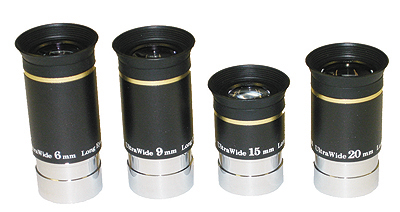

Je profite de la discussion pour poser une question :
Quelqu'un sait ce que valent ces oculaires ?
http://www.pierro-astro.com/accessoires-optiques/oculaires/oculaires-grand-champ-wa-66.html
Je veux dire en terme de qualité optique / confort / prix ? (pas la peine de dire que les pentax sont meilleurs).
Je trouve la gamme restrainte mais complète, le prix canon, le champ très acceptable pour quelqu'un qui avait des 50° auparavent...
Perso j'ai jamais eut l'occasion d'en essayer, et j'ai pas l'impression que beaucoup d'astram (tout du moins les actifs sur le forum et ceux que je cotoye sur le terrain) en ont.
Le lien est de Pierro Astro car je savais qu'il les a en dégriffé mais je crois qu'on les retourve aussi sous marque Skywatcher (fabrication Synta ?) et peut être d'autres encore.
Il te faut surtout savoir si l'image ne sera pas toute dégueux en bord de champ avec ton F/D5. Pour l'achat en Angleterre, c'est toi qui voit (demande aussi ta banque, pas que tu prennes des frais délirants à cause du paiement devises)

Ils ressemblent beaucoup aux OrionExpanse.
Tout d'abord les 15 et 20:
A F/D de 5 les 15 et 20 présentent pas mal de coma et la qualité de la vue au centre est du même niveau que de vrais plossls comme ceux fournis avec un 150, un 200 ou plus gros: ils font le boulot sans plus.
Disons qu'à ces focales déjà plus confortables en plossl on peut aussi choisir un Orion Highlight 12,5 et un 26 pour le même budget.
http://www.optique-unterlinden.com/catalogue/produit/m/0/p/OR001
Ces plossls là chantent haut et clair et même s'ils proposent un peu moins de champ ils offrent une vue vraiment bluffante vu le prix.
Ces petits 66° sont en fait très adaptés pour les instruments à long F/D mal équipés à la sortie du carton et qu'on voudrait valoriser au bout d'un an.
Les 66° de 9, 15 et 20 raviront quelqu'un qui remplace des oculaires sur une lunette d'initiation, un 114/900 ou un 130/900 livrés avec des super machin chose et une barlow plastique.
Attention, à condition de rester raisonnable et de ne pas prendre toute la gamme parce que si 2x44E ça peut aller, 3 ou 4x 44E ça commence à chiffrer et là mieux vaudrait penser à l'instrument suivant l'initiation (un 150 ou un 200).
Dans cette gamme à 66° c'est surtout le 6 qui présente un intérêt.
Que ce soit pour remplacer sur un instrument d'initiation une config 10+barlow plastoc ou sur un gros dob à F/D de 5 pour rapidement avoir de quoi faire du planétaire et du CP proche de 1xD car à cette focale là on a pas de coma et une qualité de vue correcte pour le prix: on sera pas déçu.
Modifié par Leimury

Bonjour, popov,
Concernant , ces oculaires, regarde sur le forum dans les test , j'ai fait un petit sujet sur le 6mm!!!! ( , le 9mm est correct également .
Bon , je les ai revendu , j'ai pu avoir un antares w70 4,3mm qui passe bien .Mais franchement pour le prix , je les ai trouvé bon , ils font bonnes figure ( y a moins bon pour plus cher ).
Bon ciel:)

Photo de famille :

Franchement , ils font leurs boulot , parait juste que le 15 et 20 passe moins bien sur les instruments à f/5 et moins , à voir .
Perso , en longue focal , (même si je m'écarte des WA 66°),j'ai pas lu que du bien sur l'antares 25mm w70 en dessous de f/5, pourtant , je trouve qui passe pas si mal sur mon dob:) , (affaire de tolérance personnel pour chacun).
A+:)
Pas si vite quand même, tout le monde n'est pas aussi bien tombé.
Oui, c'est vrai, j'avais déjà lu des commentaires moins dithyrambiques au sujet des TMB, et les cloneurs peuvent faire du n'importe quoi aussi.
Faut pas tout mélanger, les eudia sont au dessus des TMB. C'est pas le même objectif (ni le même prix) qui est recherché par ces deux productions. Le TMB est plus un compromis avec du champ et du confort pour pas trop cher. Et c'est très bien comme ça, il en faut pour tous les gouts .
J'ai un peu les crises car j'aurai pu tester des eudia samedi soir sur une très belle lulu vixen, mais les nuages n'étaient pas d'accord...
Les eudia sont à mettre sur le même plan par rapport au prix si on compare avec les sempiternels haut de gamme absolument indispensables mais inabordables pour les petits salaires, c'est ce que je voulais dire.
Pour moi le piqué est primordial, quand on observe ce sont bien les détails qu'on cherche, et je ne rechignerais pas à tester aussi des eudias si j'en trouve, des orthos de bonne facture également, bien qu'au Dob, sans suivi, et à fort grossissement, ça risque d'être un peu du sport c'est sûr, lol.
