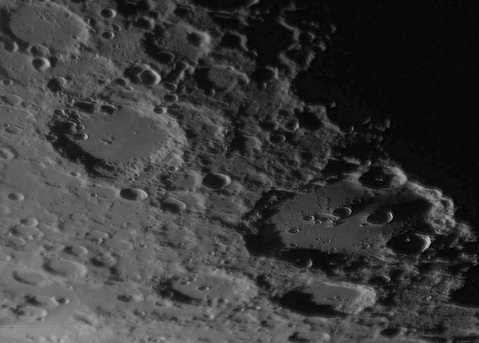

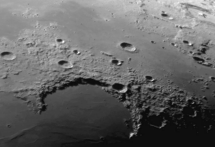

Faire du planétaire en ville celà ne pose aucuns problèmes particuliers. La preuve j'en fait depuis mon minuscule balcon orienté à l'Est en plein centre de Lyon !
21339-1375716902.jpg"]21339-1375716902.jpg[/url]
Mon 127 possède une monture Goto ce qui permet de faire une MES sur une planète ou la Lune. Pour peu que la monture soit parfaitement à l'horizontale cela permet de faire des images ; puisqu'en planétaire on fait essentiellement de la vidéo, le suivi n'a donc pas besoin d'être hyper prècis.
Images faites depuis mon balcon ...
Clavius ...
21339-1375272770.jpg"]21339-1375272770.jpg[/url]
Sinus Iridum ...
21339-1375357706.jpg"]21339-1375357706.jpg[/url]
