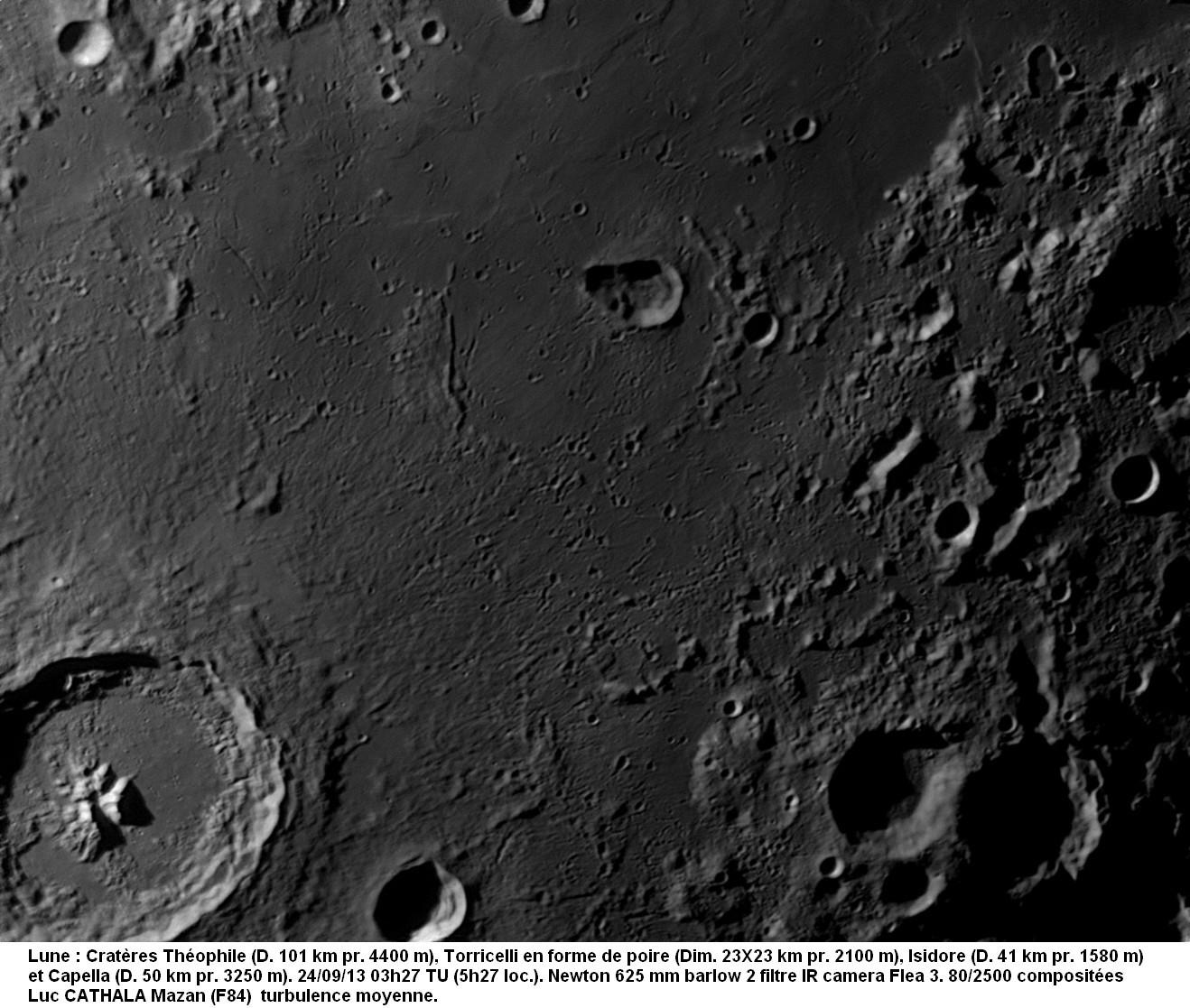

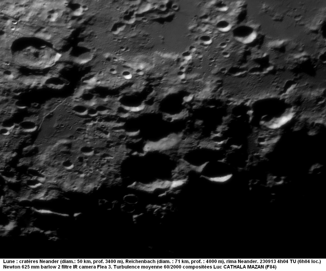

Quelques vues prises dans des conditions de turbulences moyenne à forte et surtout avec ce satané astigmatisme donc quasiment tous les films à la poubelle aucun de bon le 25 et le 26.
Comme j'en avais traité certains, je vous les mets.
Bonne nuit.
Luc;)

Ca fait bien plaisir de revoir un peu de te production lunaire. Dans Théophile il y a tout de même pas mal de détails :b:
Visiblement tu arrives à observer quelque chose vers chez toi car ici du coté de la capitale des Gaules entre le brouillard, la brume, la flotte et les nuages, mon micro 127 mm dort gentiment dans un coin du salon depuis le 4 septembre ! Bref c'est pas gagné ... :cry:
