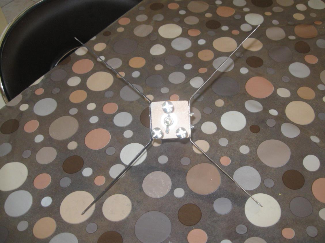

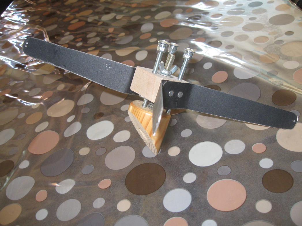

Donc début par l'araignée, support secondaire
D'ailleurs ça me fait penser à une interrogation : Pourquoi dit-on qu'il faut absolument que les branches soient parfaitement parallèles 2 à 2 ? il y a bien des araignées à 3 branches, à branches courbes etc ...

Si tes branches ne sont pas symétriques tu risques d'avoir des aigrettes en trop (leur propre symétrie axiale) :confused:
Pour une araignée à 1 branche tu auras 2 aigrettes.
Pour une araignée à 2 branches tu auras 4 aigrettes.
Pour une araignée à 3 branches à 120° tu auras 6 aigrettes.
Pour une araignée à 4 branches bien symétriques tu auras 4 aigrettes.
Mais pour une araignée à 4 branches bien asymétriques tu auras.... 8 aigrettes :o

Un point concernant l'araignée: tu as vissé les branches sur un bloc en bois central, avec deux vis placées plutôt au centre. Quand tu vas mettre les branches en tension, cela va déformer la branche au niveau de la pliure, cela va tirer sur la partie fixée sur le bloc de bois. Ce ne sera pas très rigide.
Soit tu prends deux rondelles d'alu, qui prendront la branche en sandwich, et deux vis verticales pour les retenir, soit à la place du bloc de bois, tu prends un profilé d'alu carré, dans lequel tu insères la branche pliée. Dans ce cas, la paroi du profilé empêche la branche de se déformer quand elle est sous tension.
En espérant être clair...

ok j'en prends note, j'y avais pensé mais je me disais qu'en tendant bien, même si c'est déformé, j'arriverais à "équilibrer" la déformation...quant au profilé, j'y avais pensé aussi mais je n'ai pas de taraud et je ne trouvais pas de moyen simple pour visser les vis de réglages, d'où le bois et les inserts
Pour les vis, elles ont été placées entre les vis de réglages donc pas moyen de les mettre ailleurs
Ok pour les rondelles mais je ne comprends pas l'histoire des vis "verticales" ??? Si je rajoute juste un renfort en plus en de chaque côté ça pourrait aller non ?
