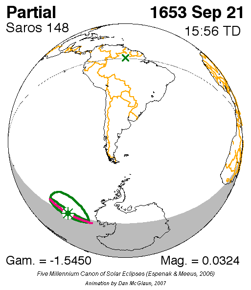

II) L'éclipse annulaire, non centrale, de Soleil du mardi 29 avril 2014 (grandeur : 0,9842 ; le diamètre du Soleil étant 1,0000), éclipse solaire n° 7664 dans le canon d'Oppolzer.
Cette éclipse ne sera hélas visible qu'en Australie et en Antarctique.
Qu'est-ce qu'une éclipse solaire annulaire non centrale ? Eh bien, cela signifie qu'à aucun endroit sur la Terre les centres de la Lune et du Soleil seront confondus. Il n'y aura donc pas de limite Sud de cette éclipse.
Les circonstances de cette éclipse annulaire, non centrale, de Soleil du mardi 29 avril 2014 seront les suivantes (d'après les calculs de Patrick Rocher de l'IMCCE - Institut de Mécanique Céleste et de Calcul des Ephémérides : http://www.imcce.fr/promenade/pages6/793.html) :
* commencement de l'éclipse générale : le 29 avril 2014 à 03h 52m 58,1s (Temps Universel) ;
* maximum de l'éclipse : le 29 avril 2014 à 06h 03m 24,3s (Temps Universel) pour un lieu situé par 131° 18,3' de longitude Est et 70° 38,7' de latitude Sud (donc en plein continent Antarctique) ;
* fin de l'éclipse générale : le 29 avril 2014 à 08h 14m 27,7s (Temps Universel).
Voici, grâce au site Internet de Xavier Jubier ("Cinq Millénaires (-1999 à +3000) d’Éclipses Solaires" : http://xjubier.free.fr/site_pages/solar_eclipses/5MCSE/xSE_Five_Millennium_Canon.html) le lien Internet où vous pourrez voir la carte de la visibilité de cette éclipse annulaire, non centrale, de Soleil du mardi 29 avril 2014 : http://xjubier.free.fr/site_pages/solar_eclipses/xSE_GoogleMapFull.php?Ecl=+20140429&Acc=2&Umb=1&Lmt=1&Mag=0.
Cette éclipse annulaire, non centrale, de Soleil du mardi 29 avril 2014 appartient au saros solaire n° 148 dans la numérotation de l'astronome hollandais George van den Bergh (1890-1966). Ce saros solaire n° 148 comprend 75 éclipses de Soleil : d'abord 20 éclipses partielles, puis 2 éclipses annulaires, puis 1 éclipse hybride, puis 40 éclipses totales (dont la plus importante aura lieu le lundi 18 septembre 2248 une grandeur de 1,04264 et une durée de la totalité de 3 minutes et 42 secondes), et enfin 12 éclipses partielles. La première éclipse de ce saros solaire n° 148 eut lieu le dimanche 21 septembre 1653 (éclipse partielle d'une grandeur de 0,0324) et la 75ème et dernière éclipse de ce saros solaire n° 148 aura lieu le mercredi 12 décembre 2987 (éclipse partielle d'une grandeur de 0,0073). L'éclipse annulaire, non centrale, du mardi 29 avril 2014 sera la 21ème éclipse de ce saros solaire n° 148.
Pour avoir la liste complète des 75 éclipses du saros solaire n° 148 (qui durera 1 334 années), voir ce lien Internet de la Nasa : http://eclipse.gsfc.nasa.gov/SEsaros/SEsaros148.html.

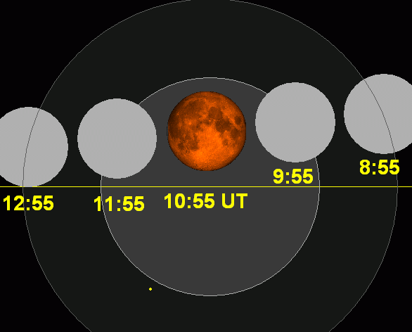

III) L'éclipse totale de Lune du mercredi 8 octobre 2014 (grandeur dans l'ombre : 1,166 ; le diamètre de la Lune étant 1,0000), éclipse lunaire n° 4980 dans le canon d'Oppolzer.
Les circonstances de cette éclipse totale de Lune seront les suivantes (d'après les calculs de Patrick Rocher de l'IMCCE - Institut de Mécanique Céleste et de Calcul des Ephémérides :
http://www.imcce.fr/promenade/pages6/771.html) :
* entrée de la Lune dans la pénombre : le 8 octobre 2014 à 08h 15,5m (Temps Universel) ;
* entrée de la Lune dans l'ombre : le 8 octobre 2014 à 09h 14,8m (Temps Universel) ;
* commencement de la totalité : le 8 octobre 2014 à 10h 25,1m (Temps Universel) ;
* maximum de l'éclipse : le 8 octobre 2014 à 10h 54,6m (Temps Universel) ;
* fin de la totalité : le 8 octobre 2014 à 11h 24,0m (Temps Universel) ;
* sortie de la Lune de l'ombre : le 8 octobre 2014 à 12h 34,3m (Temps Universel) ;
* sortie de la Lune de la pénombre : le 8 octobre 2014 à 13h 33,7m (Temps Universel).
* durée totale de l'éclipse : 5 heures 18 minutes 11,27 secondes ;
* durée de la phase de pénombre : 1 heure 58 minutes 36,80 secondes ;
* durée de la phase partielle : 2 heures 20 minutes 41,62 secondes ;
* durée de la phase de totalité : 0 heure 58 minutes 52,85 secondes.
Cette éclipse totale de Lune du mercredi 8 octobre 2014 appartient au saros lunaire n° 127 dans la numérotation de l'astronome hollandais George van den Bergh (1890-1966). Ce saros lunaire n° 127 comprend 72 éclipses de Lune : d'abord 11 éclipses par la pénombre, puis 18 éclipses partielles par l'ombre, puis 16 éclipses totales par l'ombre (dont la plus importante eut lieu le lundi 23 juillet 1888 avec une grandeur dans l'ombre de 1,819), puis 20 éclipses partielles par l'ombre, et enfin 7 éclipses par la pénombre. La première éclipse de ce saros lunaire n° 127 eut lieu le mardi 9 juillet 1275 (éclipse par la pénombre d'une grandeur de 0,006 seulement, soit 6 millièmes du diamètre de la Lune) et la 72ème et dernière éclipse de ce saros lunaire n° 122 aura lieu le mardi 2 septembre 2555 (éclipse de Lune par la pénombre d'une grandeur de 0,060). L'éclipse totale du mercredi 8 octobre 2014 sera la 42ème éclipse de ce saros lunaire n° 127.
Pour avoir la liste complète des 72 éclipses du saros lunaire n° 127 (qui durera 1 280 années), voir ce lien Internet de la Nasa : http://eclipse.gsfc.nasa.gov/LEsaros/LEsaros127.html.
Voici, grâce au site Internet francophone de Xavier Jubier ("Cinq Millénaires (-1999 à +3000) d’Éclipses Lunaires" : http://xjubier.free.fr/site_pages/lunar_eclipses/5MCLE/xLE_Five_Millennium_Canon.html) le lien Internet où vous pourrez voir la carte de la visibilité de cette éclipse totale de Lune du mercredi 8 octobre 2014 : http://xjubier.free.fr/site_pages/lunar_eclipses/xLE_GoogleMapFull.php?Ecl=+20141008&Acc=2.

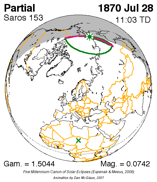

IV) L'éclipse partielle de Soleil du jeudi 23 octobre 2014 (grandeur : 0,811 ; le diamètre du Soleil étant 1,0000), éclipse solaire n° 7665 dans le canon d'Oppolzer.
Cette éclipse partielle ne sera hélas pas visible en Europe, elle ne le sera principalement qu'aux États-Unis et au Canada, ainsi que partiellement au Nord du Mexique et à l'extrême Est de l'Asie.
Les circonstances de cette éclipse partielle de Soleil du jeudi 23 octobre 2014 seront les suivantes (d'après les calculs de Patrick Rocher de l'IMCCE - Institut de Mécanique Céleste et de Calcul des Ephémérides : http://www.imcce.fr/promenade/pages6/807.html) :
* commencement de l'éclipse générale : le 23 octobre 2014 à 19h 37m 30,4s (Temps Universel) ;
* maximum de l'éclipse : le 23 octobre 2014 à 21h 44m 28,1s (Temps Universel) pour un lieu situé par 97,2° de longitude Ouest et 71,2° de latitude Nord (donc en plein territoire Nunavut au Canada) ;
* fin de l'éclipse générale : le 23 octobre 2014 à 23h 51m 35,7s (Temps Universel).
Voici, grâce au site Internet de Xavier Jubier ("Cinq Millénaires (-1999 à +3000) d’Éclipses Solaires" : http://xjubier.free.fr/site_pages/solar_eclipses/5MCSE/xSE_Five_Millennium_Canon.html) le lien Internet où vous pourrez voir la carte de la visibilité de cette éclipse partielle de Soleil du mardi 29 avril 2014 : http://xjubier.free.fr/site_pages/solar_eclipses/xSE_GoogleMapFull.php?Ecl=+20140429&Acc=2&Umb=1&Lmt=1&Mag=0.
Cette éclipse partielle, de Soleil du jeudi 23 octobrel 2014 appartient au saros solaire n° 153 dans la numérotation de l'astronome hollandais George van den Bergh (1890-1966). Ce saros solaire n° 153 comprend 70 éclipses de Soleil : d'abord 13 éclipses partielles, puis 49 éclipses annulaires [aucune éclipse ne sera totale dans ce saros n° 153] (dont l'éclipse annulaire avec la grandeur la plus importante aura lieu le jeudi 23 juillet 2465 avec une grandeur de 0,94823 et une durée d'annularité de 6 minutes et 53 secondes), et enfin 8 éclipses partielles. La première éclipse de ce saros solaire n° 153 eut lieu le jeudi 28 juillet 1870 (éclipse partielle d'une grandeur de 0,0742) et la 70ème et dernière éclipse de ce saros solaire n° 153 aura lieu le samedi 22 août 3114 (éclipse partielle d'une grandeur de 0,0178). L'éclipse partielle du jeudi 23 octobre 2014 sera la 9ème éclipse de ce saros solaire n° 153.
Pour avoir la liste complète des 70 éclipses du saros solaire n° 153 (qui durera 1 244 années), voir ce lien Internet de la Nasa : http://eclipse.gsfc.nasa.gov/SEsaros/SEsaros153.html.
