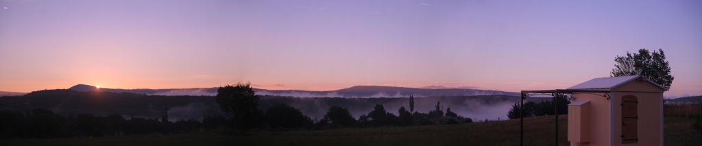

J'ai la joie de vous présenter mon nouvel Observatoire " le Sandro II " !:p
Une petite image de ce matin !
Les précisions de cette événement sont sur mon site !!;)

Bonsoir Alex,
Y en a qui sont bien situe a faire palir d'envie une majorite d'entre nous je suppose.
Impressionant tableau de chasse sur ton site. :wub:

Le Sandro II...en lisant le titre, je croyais que c'était un amas globulaire lointain ou une nébuleuse seulement connue par quelques initiés :be:
bravo pour ta nouvelle installation :)
Beau boulot Alexandre!!!
Le premier était déjà une réussite!! j'ai l'impression qu'il est un chouilla plus petit...
Le bureau de contrôle serait-il à l'intérieur de la maison maintenant? ;)
Qu'as-tu changer dans les grandes lignes par rapport au premier?
Bravo et oui ton ciel fait rêver...:rolleyes:

Merci a vous !!:be:
Philastro , tu n'imagines même pas mon impatience !:p
Xavier merci , mais de l'autre coté c'est moins bien avec quelques luminaires ..:( Le tableau de chasse devrait être que meilleur a présent , je vais tirailler de partout ....chaud devant . :be:
Merci Abstract , oui je confirme ..!;)
Sympas Christophe , mais non luminaires il y a , mais de l'autre coté .:mad:
Par contre si c'était coupé pendant la nuit se serait fantastique .
Nicobus , oui j'en suis contient .;)
Merci Gerard , oui c'est presque ça , c'est mon étoile a moi ...!:p
Merci Stef , oui tu as l'oeil !
"Le premier était déjà une réussite!!" Euh un peu normal , c'est le troisième que je construis , si ça continu je vais en faire mon métier ..!;)
Effectivement , visuellement il est plus petit 2.13 X 2.13 , mais le poste de contrôle relais se trouve sur l'exterieur (la petite excroissance , visible sur mes photos ) , donc j'ai gagné de la place !
J'ai toujours été en mode remote ( mode pentoufflard) donc cela reste identique au premier !!
Ce que j'ai changé par rapport au premier , tous !!
Ca conception .
La structure ( sauf les deux cadres coulissants métalliques , cela reste parfait) .
Aucun isolant ( qui me coupait les ondes sur celui d'avant ) avec la peinture et les matériaux je suis a une différence de plusieurs degrés .
La finition ( peinture extérieur clair (pour la chaleur ) a l'eau , car la couleur bois a tendance a noircir avec le temps ).
L'aération ( par le bas mais également par le haut ).
Le sens d'ouverture a changé ( le toit est plus plat , moins lourd et le sens d'ouverture vers le nord ) .
Support coulissant de type Pergolas (stable , pratique et super chouette ).:wub:
