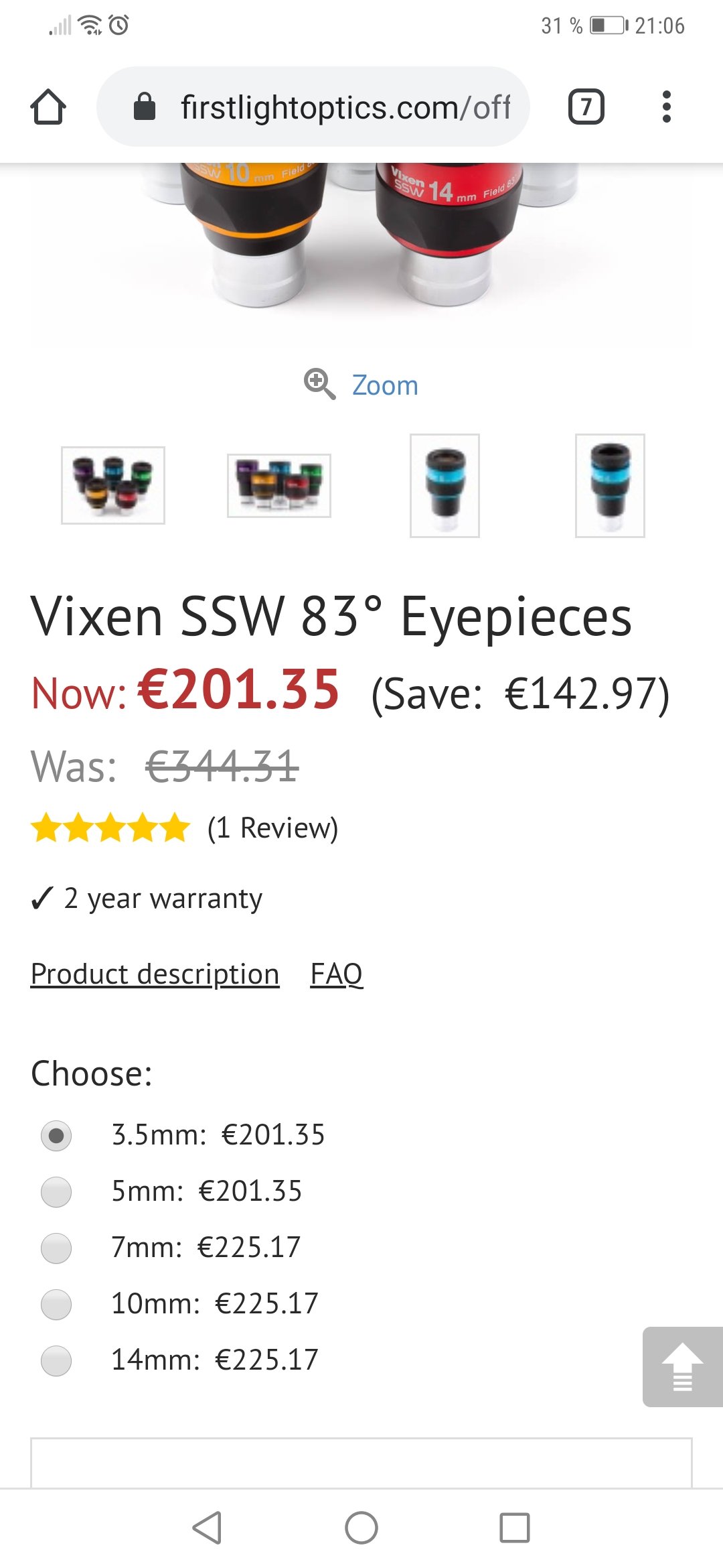

Pour info chez Flo ils sont en promo, et pas qu'un peu!
https://www.firstlightoptics.com/offers/vixen-ssw-83-degree-eyepieces.html
Screenshot_20200214_210613_com.android.chrome.thumb.jpg.959bb30fa8b4743e5638b613d6725bcf.jpg

Je me verrai en effet un peu déçus d'avoir investi 700€ dans une paire de 3.5mm (Nagler, Taka TOE ou Pentax XW) pour finir par voir les anneaux de Saturne en double par ex. :)
