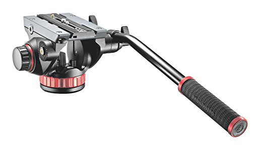

la Manfrotto MVH502AH
Me faudra voir encore ce que cela donne avec des grossissements poussés ... sachant que la fourche Binoptic me semble ce qu'il y a de mieux, mais que si on veut rester assez compact et léger pour les déplacements, cette fourche avec le beau trépied Berlebach en bois qui va avec, c'est quand même plus lourd et plus volumineux ... toujours une histoire de compromis à faire ...
Modifié par starac
Merci pour ces précisions. Ressort de contrebalancement de 4kg, je pense qu'il n'en faut pas moins pour équilibrer correctement ces jumelles. Et en terme de compromis, le duo bon trépied photo+rotule vidéo, je pense qu'on ne peut pas faire beaucoup mieux comme rapport fluidité/encombrement.
oui, il faut le savoir: le ressort de rappel n'est pas entièrement suffisant, je confirme, mais ... il faut vraiment un positionnement proche du zénith pour que cela devienne un souci, je trouve: il faut alors jouer avec la force de serrage de la vis latérale; ça permet de remédier à cet inconvénient de façon suffisante ... mais bien d'accord, c'est toujours une affaire de compromis qu'on accepte (ou non) dans les situations à la limite.
Le double réglage de cette tête fluide permet aussi d'affiner: non seulement, on joue sur une vis de serrage, mais on peut aussi durcir la vis de friction des mouvements.
Et puis, le levier généreux de la tige facilité les tâches aussi.
