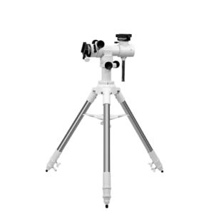

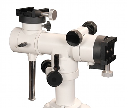

j'ai vu ça:
http://www.astroshop.de/fr/alt-azimut-sans-goto/omegon-monture-azimutale-az-deluxe/p,43765#tab_bar_0_select
si je trouve un L à mettre dans la queue d'aronde, pas besoin de contrepoids? Ce serait sans doute le plus light avec 8kgs, pas de contrepoids. Prix vraiment liht (prix de base 499 soldé à 300)... mais pas de mouvements fins....

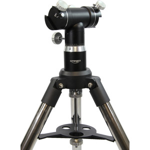

Et ça prix idem + 120€ de trépied inox, avec mouvements fins:
On pourrait imaginer là dessus aussi un L et pas de contrepoids?

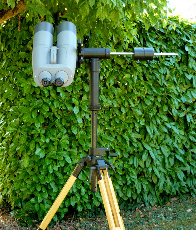

Je ne pense pas que tu puisses fixer les jumelles sur la partie gauche de cette image. Le site TS indique une charge maximale de 5 Kg sur ce support à 90°.
La solution consiste à fixer les jumelles sur la partie droite de la monture, avec cette platine en L :
http://www.teleskop-express.de/shop/product_info.php/info/p7917_TS-Optics-L-Bracket-for-binoculars-and-spotting-scopes.html
C'est celle que je possède, et elle supporte très bien les jumelles Lunt/APM. (Au passage, ces jumelles pèsent 6.5 Kg, auxquels il faut ajouter le poids des oculaires, plus éventuellement le chercheur, donc en fait on est plus près des 7 Kg.)
Il te faudra aussi deux vis au pas 1/4" pour y fixer les jumelles, comme celles indiquées en bas de page.
Cette platine est également vendue par Pierro-Astro :
http://www.pierro-astro.com/materiel-astronomique/montures/accessoires-montures/platine-en-l-pour-jumelles-apn-et-petits-instruments_detail
Le contrepoids est à placer sur la partie gauche de la monture. J'ignore quel poids il faut prévoir, ou même si c'est indispensable. Il faudrait le demander à Sparky, qui utilise cette monture.

Comme une image veut parfois mieux qu'un long discours, voilà à quoi cela ressemble chez moi :
On peut voir une rallonge de 20 cm que j'ai ajoutée en bout de colonne, similaire à celle que j'ai évoquée plus haut, et qui me permet de ne pas être gêné par le trépied.

C'est sans doute une bonne idée. Cette monture azimutale semble être un bon choix, et le siège réglable en hauteur te sera utile pour le Strock. Si tu constates à l'usage que cette configuration ne te convient pas pour les jumelles, tu pourras toujours investir plus tard dans un trépied Berlebach.
J'ai l'impression que TS la vend sans contrepoids. Autant la prendre chez OU qui rajoute un contrepoids de 2 kg (toujours utile pour d'autres config.) :

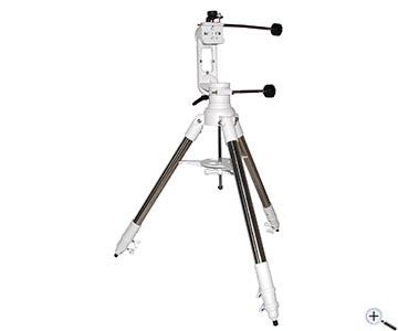

C'est annoncé pour une charge de 8 kg et généralement, c'est optimiste. Je la trouve un peu frêle.
J'avais hésité entre cette dernière et la Skytee2. Je ne regrette vraiment pas d'avoir choisi la Skytee2.
