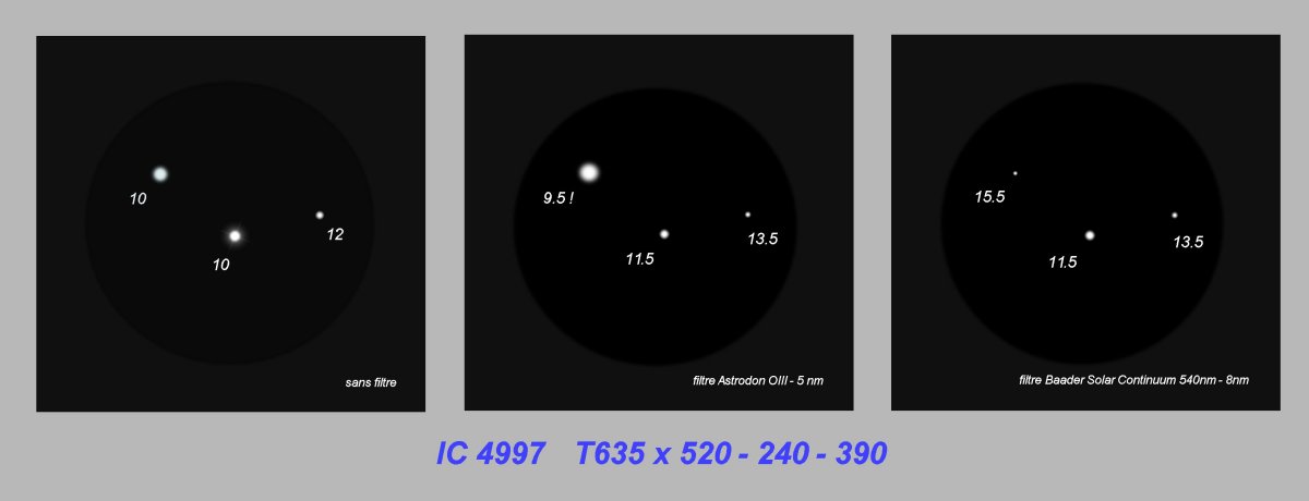

Après toutes ces explications techniques, je l'ai essayé il y a 48 heures sur une NP quasi stellaire et très lumineuse: IC 4997, dans la Flêche.
Et ça marche !!!
J'ai observé la NP sans filtre, puis avec un filtre Astrodon OIII-5nm, puis avec le filtre SC540-8nm. Dans les deux premiers cas, la centrale n'était pas visible (*), dans le troisième toute trace de nébulosités avait disparue, et seule restait une étoile, parfaitement stellaire.
Le filtre SC540 affaiblit les étoiles d'environ 1.5 magnitude, comparable à l'affaiblissement d'un filtre OIII classique. Il me reste maintenat à le tester sur des NP "vedettes", comme par exemple NGC 7009, dont la centrale, bien que de m10v est très difficile à percevoir.

(*) P.S. J'ai pu percevoirvoir difficement la centrale le mois dernier, mais avec un seeing à 1.2", donc excellent, alors qu'il était de 3.0" avant hier.
