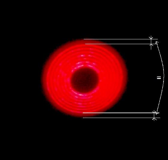

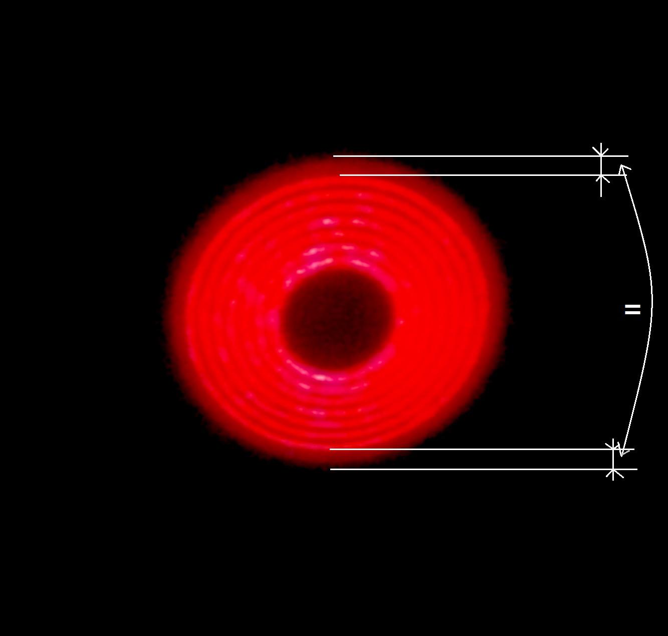

En particulier, voila la procédure de collimation qui nous a permis d'avoir des étoiles bien rondes et fines sur tout le capteur APS-C :
remarque : contrairement à un Newton ou le correcteur de coma est en sortie du porte oculaire, ici le correcteur de comma (et d'aberration de sphéricité) est à l'entrée du tube.
Pour avoir une bonne correction, il faut impérativement avoir le primaire le plus parallèle et le plus dans l'axe possible du ménisque.
voir le site de VLA pour les détails:
http://www.telescope-optics.net/Mak-Newton.htm
résumé : la procédure se fait en collimatant le primaire en premier puis le secondaire et position du PO en second.
outils utilisés:
- laser Howie Glatter 2"
- mire holographique ronde optimisée pour les cassegrains
- powermate x2 en 2"
en alternative : mire holographique avec quadrillage pour Newton

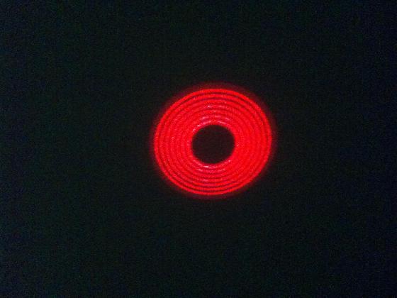

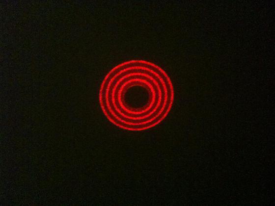

étape 1 : collimation du primaire
1.1 mettre le laser dans le porte oculaire, sans la mire Holographique, juste le faisceau fin classique et collimater le secondaire pour que le faisceau tombe au centre du primaire
1.2 mettre la mire holographique ronde sur le laser, puis l'ensemble dans la powermate x2 et le tout dans le porte oculaire. Des cercles concentriques sont projetés sur le primaire. Il doivent être bien centrés sur le primaire, corriger légèrement si besoin avec les vis de colim du secondaire.
1.3 viser le plafond avec le tube, les cercles sont projetés. (une partie des cercles seulement, le but avec la powermate étant d'avoir un faisceau suffisamment divergent pour avoir un cercle en bord de tube)
Le but est de collimater le primaire, avec les 3 paires de tirrantes/poussantes de manière à avoir le cercle le plus large, en bord de champ, le plus concentrique possible avec l'ouverture du ménisque.
On pourra aussi mettre un film semi transparent sur le ménisque si on ne peut pas projeter sur un plafond.
Remarque : sans la powermate les cercles projetés sont de diamètre plus petits:
sans powermate, projeté au sol, à 1m du sol
même chose avec powermate x2
Sans la powermate, les cercles projetés sont plus petit et le plus grand cercle est un peu plus loin du bord de champ, mais on arrive quand même assez bien à apprécier la concentricité:
On peut aussi utiliser la mire holographique avec quadrillage optimisé pour les Newtons, sans powermate:
Remarque : on voit que l'ombre du secondaire est aussi parfaitement centré, ça tombe bien pour nous, pour l'offset peut être moins, mais bon pas bien grave et bien pratique.
Je vais peut-être dire une bêtise, mais bon tant pis je me lance, hormis le coté écrasé symétriquement sur l'axe horizontale, la concentricité paraît un poil tassé vers le bas. Mais c'est peut-être lié au cliché ou à mon écran ? Ou était-ce juste pour indiquer qu'à partir de là on pouvait voir nettement les défauts éventuels ?
oui c'est possible, peut être était-ce le cas à ce moment du réglage, ou est ce du à l'angle de prise de vue pas perpendiculaire. Mais bon c'est surtout pour montrer ce qu'on voit. (à la fin du réglage, à la deuxième passe, c'était vraiment bien réglé)
Ci dessous j'ai poussé les contrastes de l'image ci dessus et montré ce qu'on doit comparer.
En pratique on peut avoir intérêt à faire un écran rond en papier calque par exemple, qu'on mettra à l'entrée du tube au dessus du ménisque. On pourra dessiner des cercles au compas, de la même taille que les cercles projetés, ça aidera à bien se repérer et plus facile si pas de plafond ;)
On voit que le plus grand cercle est quand même bien proche du bord de champ. Un petite barlow x1.25 suffirait et même sans barlow c'est très jouable.
