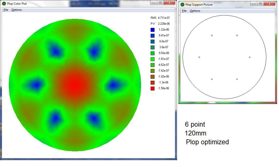

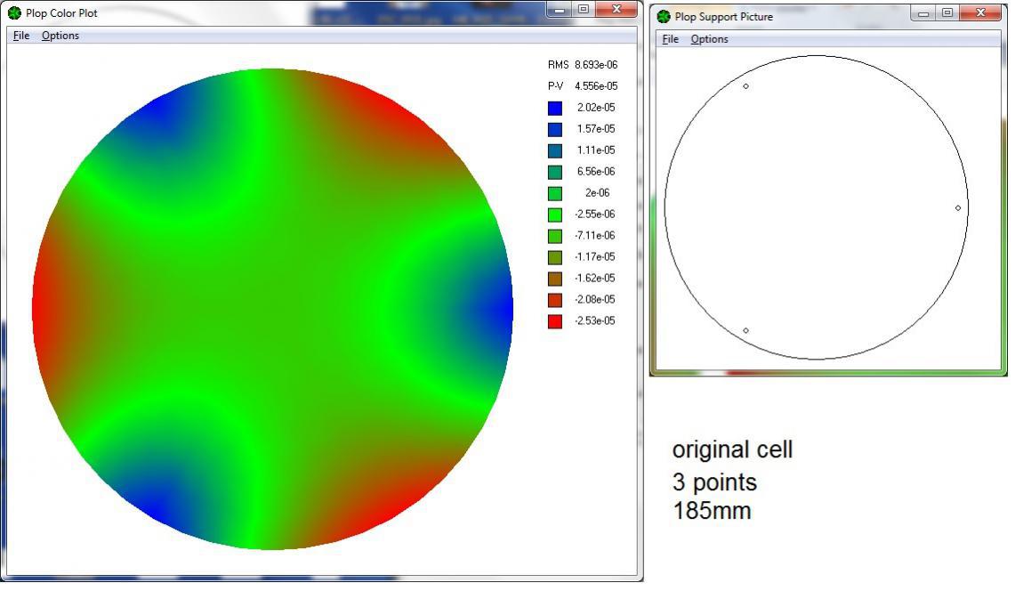

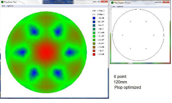

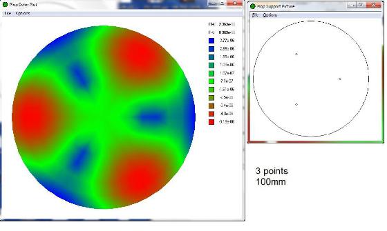

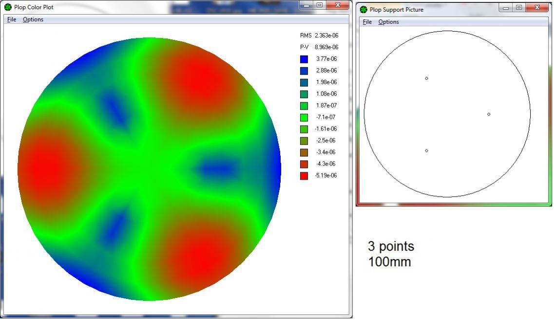

Un petit update avec les résultats de plop pour l'analyse du barillet.
Le primaire est un 200 F/D 5.
Avec le barillet d'origine, on a 3 points d'appui (en liège) sur un cercle de 185mm de diamètre, c'est un peu trop. L'erreur monte à 90nm PTV sur l'onde selon plop.
Si on déplace les points d'appui sur un cercle de 100mm de diamètre (l'optimum en 3 pts selon plop) et 6 points sur un cercle de 120 mm (l'optimum en 6 points), l'erreur est beaucoup plus faible et très acceptable voir négligeable.
Rien qu'en déplaçant les 3 point sur un cercle de 100mm de diamètre, on passe de 90 à 18nm PTV sur l'onde. là c'est négligeable.
On peut se faire un 6 point pour le plaisir, on passera à 4,5nm PTV en théorie du moins et en plus le gros de défaut sera sous le secondaire...
(l'erreur est en mm ptv sur le verre, il faut multiplier par 2 pour l'avoir sur l'onde.)
Rappel dans le test : on cherche à avoir 135nm PTV pour être à L/4 (limite de diffraction) dans le vert.
barillet d'origine
barillet optimisé 3 points
barillet optimisé 6 points
