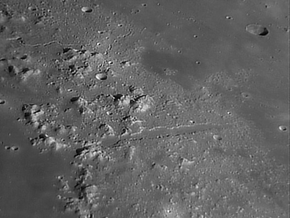

J'ai enfin fini de trier toutes mes images de Lune du 6 avril. C'est un déluge de belles images ces temps-ci sur le forum, on ne sait plus ou en donner de la tête !!! :b:
Pour résumer : M703 (180/1800)+ Barlow 2.4 x et Toucam Pro 2 en mode RAW. 5 im/s et temps de pose de 1/33e.

Et en fin la Vallée des Alpes (100 % de la taille d'acquisition) avec à ma grande surprise, la faille qui serpente au fond (très ténue certes mais ce n'est pas un artéfact, j'ai comparé avec le tracé sur une image prise avec un C14 dans Ciel et E et ça correspond tout à fait).
Albéric.
Ma foi superbes images. Particulièrement la vallée des Alpes.
Par contre tu les à traitées sous quel logiciel? Registax?
Très joli cette série Albéric, ca croustille de cratelets partout et la faille de la vallée des alpes est bien la, chapeau, superbe résolution ;)

Steph, j'ai traité les images sous Iris, pour faire ressortir les détails, une ondelette pas trop violente (Très fin sur 8.9, Fin sur 4.7, Résidu sur 0.85), puis recadrer, assemblé et tenté de compenser les différences de luminosité sous Photoshop. Il faudra que je retente le coup sous Imerge même si je sais que de toute façon on verra encore certains raccords. ;)

Sinon, Albéric, tu as remarqué que je n'ai rien commenté sur la taille des images, mais la réduc à 80% est appréciable pour l'affichage sur le forum (on n'a pas à scroller) et ça permet de gagner en finesse sans atténuer les détails, elles me plaisent beaucoup ces tites mosa ;)
Par contre, tu ne devrais pas avoir ces raccords si tu as fait les acquisitions sans modifier les paramètres et si tu as appliqué strictement le même traitement et les mêmes seuils sur chacune des images avant assemblage?

Belle images Albéric, bravo. Pour les raccords je te garantie qu'avec Imerge tu ne les verras plus.
Pour la faille de la vallée des Alpes, j'ai déjà réussi à l'avoir avec le C8 mais c'est vraiment limite pour ce diamètre.

La faille au fond d'Arzachel, quelle finesse !
Je confirme : essaie Imerge, les raccords disparaitront tout seuls !

François, la faille est en effet en limite de résolution, Patrick et Tidave (il me semble) ont eux aussi posté des images où elle est visible avec un 200. Mais c'est limite. Au 180 c'est plus que limite, alors est-ce réalisable avec un 150 par une nuit très stable ? :?:

La faille doit être vraiment limite pour un 180-200, en tout cas je ne l'ai jamais vu en visuel avec le C8, avec un 150 ça doit être très chaud.
Une photo avec le C8 où on l'a devine:
François, d'après C & E, la faille fait 600 m de large en moyenne seulement !!
En gros 0.6 km à la distance de 400 000km soit environ 0.3 seconde d'arc !! :b:
Autrement dit au-delà de la limite théorique de résolution d'un 200 et d'un 180.
