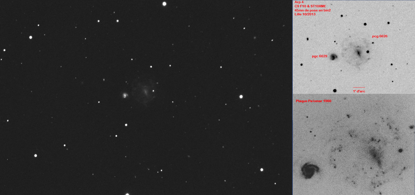

Tout d'abord Arp 4, une galaxie de très faible luminosité surfacique. A droite l'image inversée et comparée à la plaque Palomar des années 60 :

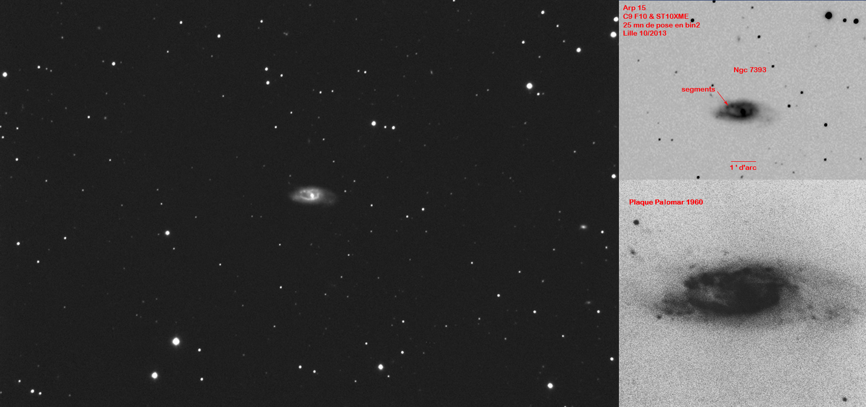

Ensuite Arp15, plus facile :

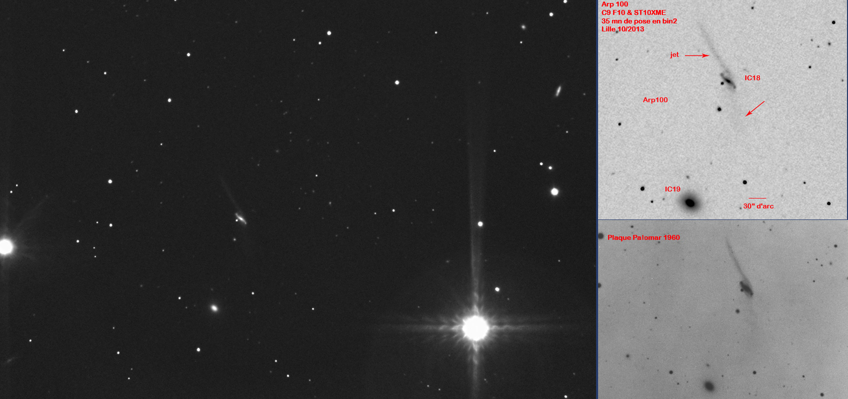

Ensuite Arp 100, coincée entre 2 étoiles très lumineuses, cette galaxie présente de longs filaments cosmiques :

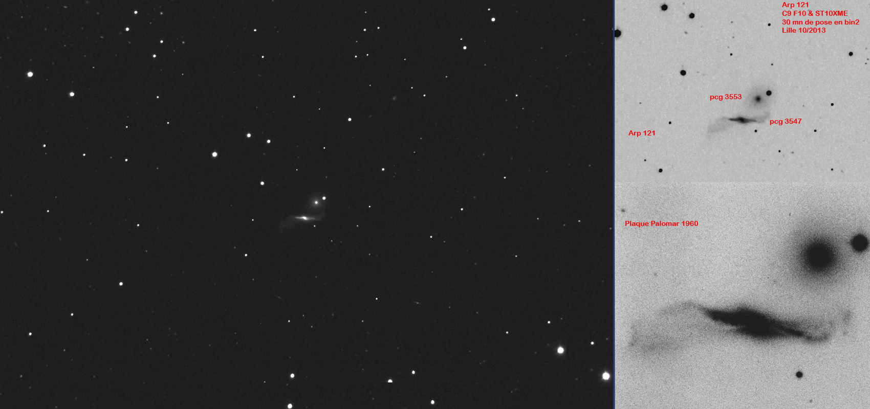

Puis Arp 121, un couple spirale - elliptique :

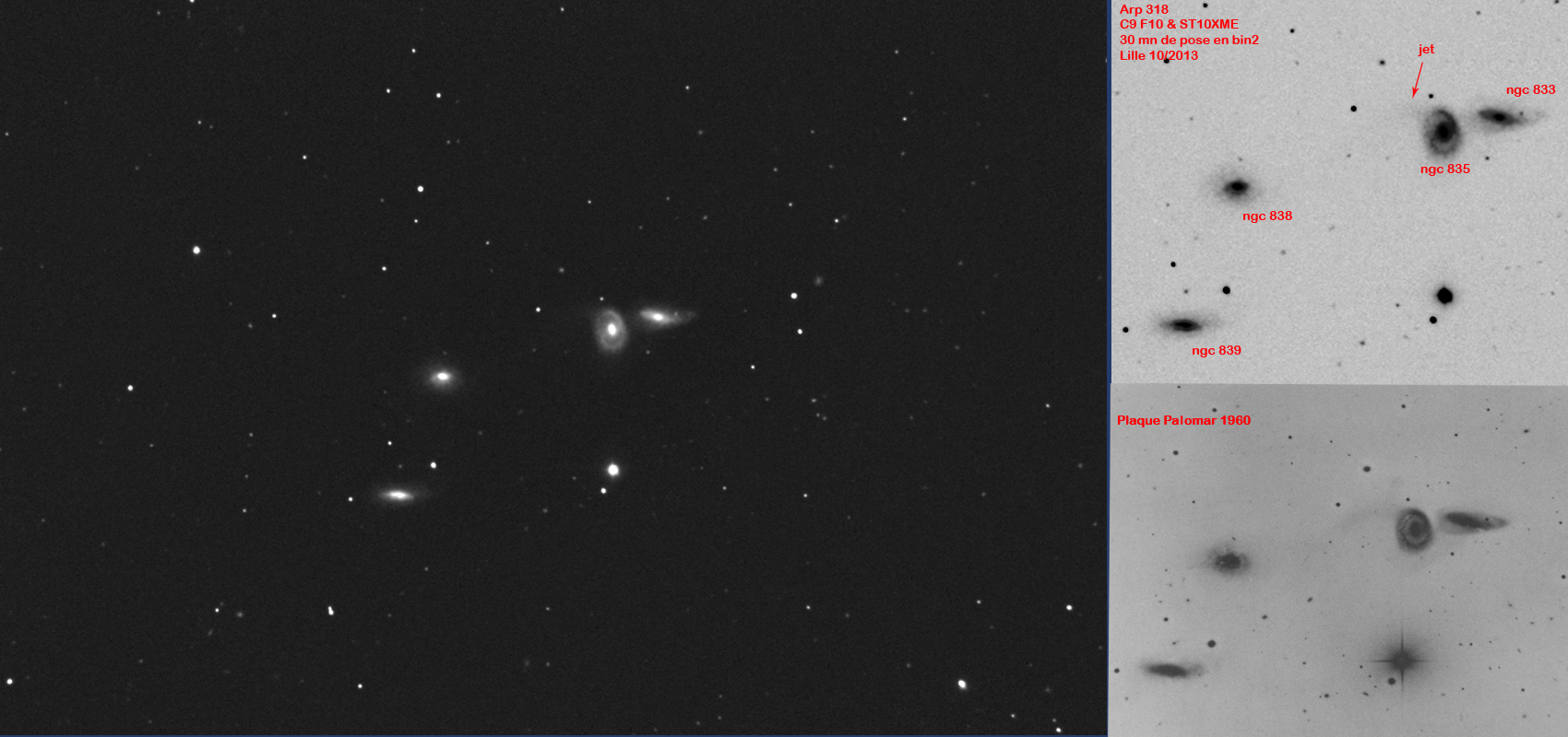

Et on termine par Arp 318, également Hickson 16, un ensemble de galaxies en interaction :

Et bin, quelle collection ! Heureusement que tu as déplacé le scope dans le jardin :D Arp 4 et 100 sont très intéressants, 318 ressemble à une demi-boite.

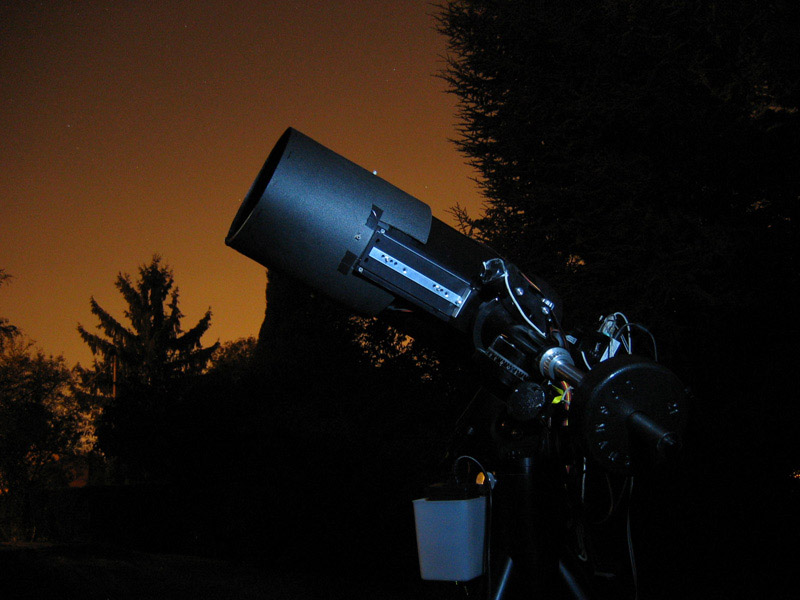

Ah oui, la logistique n'est pas facile (le transport du barda).
Je pense sérieusement à mettre un poteau, un pied en "dur" pour limiter les transports, dont le trépied Losmandy.
Voici le C9 pointé dans les Poissons, l'horizon Ouest vers Lille est totalement orange. La métropole ne fait pas grand chose pour limiter les éclairages. Il faut dire que le taux de cambriolages a progressé de +30% sur 1 an et les gens sont très soucieux.

Tu as du en "baver" pour le blooming sur l'étoile brillante à côté d'Arp 100.
J'aimerais connaitre ta recette pour éliminer aussi bien le blooming, parce que moi, j'avoue, j'ai du mal à faire quelque chose de correcte...
Bonsoir à vous, merci d'être passés sur le fil des Arp :)

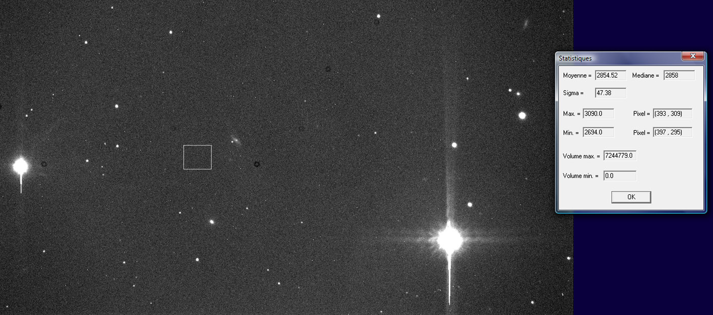

Tycho : non, apparemment le Kaf3200 résiste bien en bin2 face aux étoiles lumineuse, le blooming reste relativement discrêt avec cette configuration, une brute de 90 secondes environ (réglée pour limiter le bruit du fdc, comme d'hab) :
Sinon je vire le blooming avec PS

Par expérience je sais qu'au dela de 3500 ADU en fond de ciel la tache devient difficile. Donc je me limite à cette valeur en modulant les temps de pose. 3500 ADU donne un bruit de 55 ADU environ. C'est vraiment la limite admissible.
Par exemple, si l'objet est à -13° de dec je serais à 3500 ADU avec 80 secondes de pose unitaires sous un ciel pas trop "diffusant".
Mais je peux descendre sous les 3000 ADU sur un objet un peu moins bas, à -10° de déclinaison par exemple. Dans ce cas je peux prolonger un peu la pose unitaire... de 80 à 90 secondes....
Je ne vais pas au dela des 90s en bin2 aux basses déclinaisons.
3200 ADU c'est 10% de la dynamique sous Iris (16 bits signés). Mais c'est surtout le bruit qui fixe les choses.... un sigma de 50 - 55 c'est la limite supérieure que je m'efforce de ne pas franchir.

Oui, par expérience, avec le KAF3200 un fdc à 3500 c'est la limite admissible. Un tel niveau donne un bruit voisin des 55.
Un bruit de fdc au dela des 60 ADU est plus difficile à réduire (il faudrait un nombre de poses unitaires plus importantes, trop importantes...).
Bref je régle les choses de façon suivante :
1/ Le temps de pose total par objet compte tenu du nombre d'objets à imager sur une soirée (en pratique entre 30 et 40 mn par objet en bin2).
2/ La durée de pose unitaire moyenne pour limiter le bruit photonique (en pratique 70 à 90 secondes aux basses DEC en bin2).
3/ J'en déduis le nombre de poses unitaires minimum pour réduire la bruit du fond de ciel à sigma <= 10 (reco exposé Marco). En pratique 20 à 25 poses.
Bref je suis les recommandations.
Un exemple : compilation de 25 poses de 80s (33 mn) à 3500 ADU donne un fond de ciel "propre" sortie Iris. Le RSB est correct et permet de sortir les faibles signaux.
Le bruit d'un offset unitaire est de 10 environ en bin2 (7 en bin1). Donc la pose unitaire est en principe optimum dés que j'atteins un bruit total de 40 ADU. Je mets une petite marge ...
