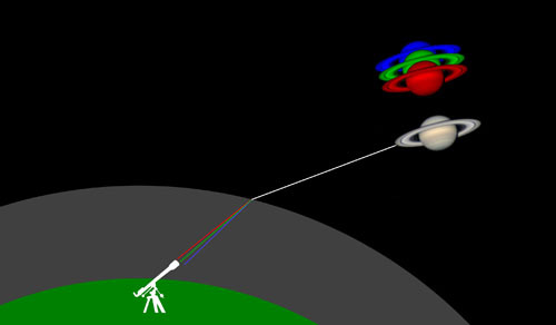

.... en planétaire par exemple quand c'est bas sur l'horizon on a bien deux images rouges et bleues qui sont légèrement décalées ( le correcteur ADC est inventé pour corriger cela )
Dans le cas de la dispersion c'est juste l'indice du milieu qui dépend de la longueur d'onde et ensuite une bête loi de descartes de la réfraction n1 sin i1 = n2 sin i2 => chaque longueur d'onde ( chaque couleur ) a un trajet particulier
