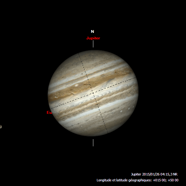

Voici les animations réalisées avec Winjupos :
Le 26 Janvier 2015 :
Le 07 Février 2015 :

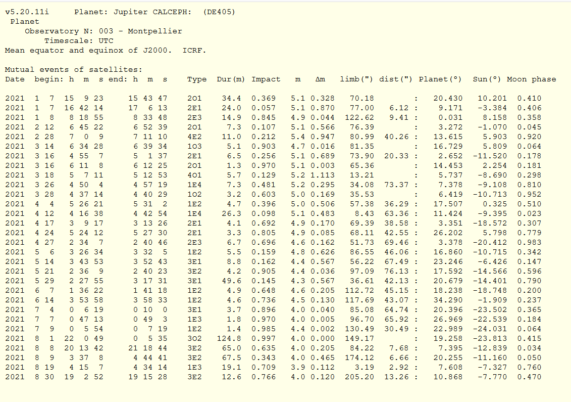

Après une super année planétaire, faite d'opposition et de conjonction, l'année à venir nous réserve de nouvelles surprises:
Les Phénomènes Mutuels des Satellites galiléens de Jupiter entre début janvier et mi-novembre 2021!!
Voici les éphémérides:1948517812_phmrides_phmus.png.78f085e418d57b86f7993687551fea80.png
Et ça commence le 7 janvier!!!!
Grand merci @roger15😘

A propos des futures occultations mutuelles des satellites galiléens de Jupiter lors de la campagne “PHÉMU 2026-2027”.
Bonjour à toutes   :)   et bonjour à tous  :)    ,
J'ai reçu ce matin par la poste le n° 900 (mai 2021) de la revue technique de la Société Astronomique de France (SAF) Observations et Travaux avec un titre en première page : PHÉMUS DE JUPITER — PARTICIPEZ A LA CAMPAGNE 2021 !.
Et, énorme surprise pour moi, à la page 18 est déjà évoquée la campagne des Phémus de 2026 et 2027.   :o   :o   :o
Il est mentionné que le nombre total de Phémus sera de 305 survenant du 11 mai 2026 au 29 juin 2026 puis du 1er septembre 2026 au 6 juin 2027 dont seulement 269 seront observables (ceci en raison de la conjonction entre Jupiter et le Soleil le 29 juillet 2026).
J'ai alors recherché où je pourrais trouver les dates et horaires précis des Phémus de la campagne 2026 et 2027 et ai trouvé ce lien Internet de l'IMCCE :  http://nsdb.imcce.fr/multisat/nsszph5he.htm  .
Afin que certain puissent prendre beaucoup d'avance afin de les observer, je vous communique ces éléments.
