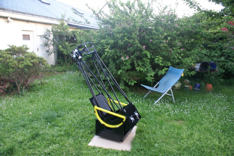

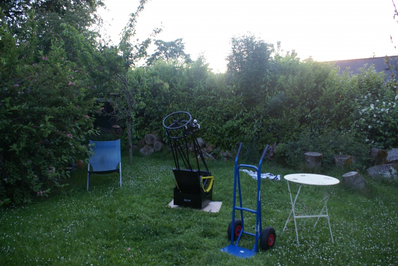

Et voilà j'ai sorti le p'tit dob puis j'ai zieuté dedans ;).
Zone d'observation :
Beaucoup de pollution lumineuse, mes voisins avaient un genre de projecteur dans leur jardin, je ne sais pas trop ce qu'ils foutaient mais ça flashait sévère...
Stade de foot à 1 km tous feus allumés....
Donc grosse pollution lumineuse et pas mal de turbu également.
Installation
Je sors la caisse du primaire, je me dis que c'est quand même assez lourd mais supportable, ça doit faire 20 kg à la louche.
Hop, installation simple et rapide : même pas 5 minutes car je laisse les "truss" fixés à la cage du secondaire : j'ai juste à fixer les "truss" à la caisse du primaire.
Je regarde le scope et je prend les photos, OUPS, le PO est du mauvais côté ... L'habitude avec mon ancien scope sûrement... 3 minutes et hop c'est dans le bon sens.
Il fait encore jour, je "collimate" avec bonheur. Je bouge le tube dans tout les sens (azimut et hauteur de façon "sportive") et revérifie : la collimation n'a pas bougée : la structure ne bouge pas d'un poil.
Observation
J'ai la flemme de mettre l'EZ finder II et j'utilise le chercheur point rouge livré avec... Même s'il n'est pas top il est tout à fait fonctionnelle, j'ai trouvé les objets sans difficultés particulières.
Je pointe sur M57 assez basse sur l'horizon : pas mal du tout, ni mieux ni moins bien que mon XT12 dans ces conditions. A l'hypérion 8 mm.
M13 : idem Xt12, toujours aussi splendide. Je pousse le grossissement à 354 X avec un Antarès W70 4.3 mm, les étoiles restent assez nettes, et bref ça "explose" de partout, il y en a bien des milliers visible.
M81/M82 : Mignonnes au Maxvison 24mm, idem XT12.
Saturne : La turbu se fait maintenant clairement sentir, néanmoins il y a du gros potentiel : division de cassini visible à l'aise dans les trous de turbu, ainsi que ses nuages avec l'hypérion 8mm, j'ai pas ressenti le besoin de grossir plus. Donc à priori idem XT12 qui envoyait déjà du pâté ... ;).
A noter que le scope est assez bas, de part sa conception : le primaire est proche du sol. Et donc faut s’asseoir assez bas pour être à l'aise.
Le scope n'est pas aussi agréable que ça pour les mouvement azimut et hauteur, c'est pas ultra fluide, mais ça reste très acceptable, de l'ordre du XT12, voir moins légèrement bien.
Faut donner des "pichenettes" bien dosées pour le suivi, mais avec le scope bien pris en main ce n'est pas véritablement un défaut majeur, il y a un petit coup de main à prendre.
Résumé
=> Je n'utiliserai pas mon droit de rétractation :be: (Le délai va jusqu'à 14 jours chez Explore Scientific).
Bref, bien content de mon achat c'est un bon "petit" scope bien pratique ;). Malgré des conditions pas optimales, il est tout à fait honnête d'un point de vue optique et tient largement tête au XT12, il fait tout aussi bien sinon mieux.
Pas de mauvaise surprise donc du côté de l'optique. Peut être l'inverse... à voir.
=> Voilà sinon grosse frayeur : quand j'ai dévissé les molettes de la caisse du primaire, l'une d'elles est tombée à 2 cm du miroir primaire, heureusement aucune casse... Même si Emeric m'a prévenu pour ce problème, c'est quand même arrivé :confused:.
Ils auraient pu mettre une sécurité pour empêcher les molettes de tomber, après on peut facilement se bricoler soit même quelque chose pour les retenir.
Et j'ai perdu le cache du PO... Mais ça c'est secondaire...:be:
Des petites photos de la bestiole : (avec le PO du mauvais côté ... :D).
Modifié par Astrofloflo

Astrofloflo, je vois un diable dans ton jardin, doit on comprendre qu'il est nécessaire pour le déplacer ? As-tu essayer de le déplacer en 2 morceaux, avec la poignée ? Est ce que c'est jouable sans trop d'effort ?
