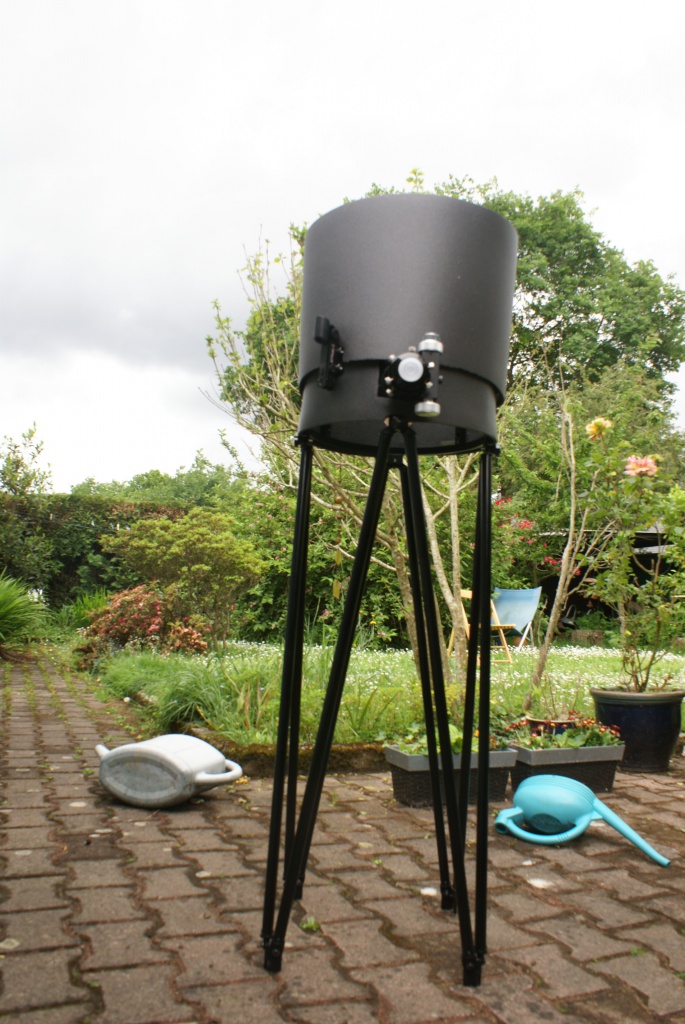

Petite photo de la cage du secondaire sur ses tiges, avec bafflage version tapis de sol decath' + pare buée avec le reste de ce même tapis de sol. (prix de l'opération : 2.45 tapis de sol decath' + 5 euros les velcros autocollantes :)). :
Sinon, je suis en train de faire un cache primaire encore avec un tapis de sol decath'. Donc me restera juste la jupe à faire et il sera complet, et bien équipé.

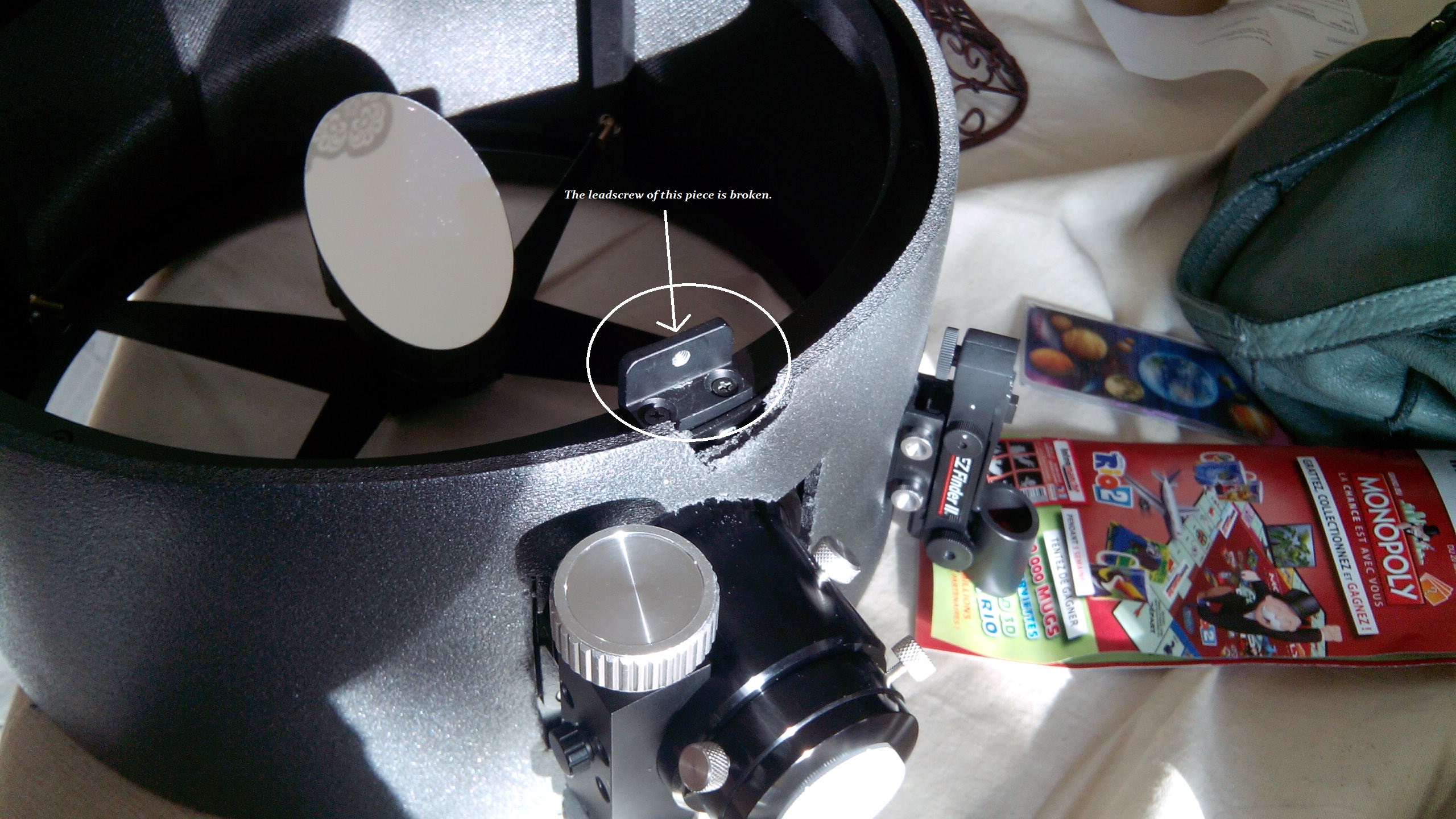

Hop une première déconvenue avec le scope... :(.
Le pas de vis d'une fixation de la cage du secondaire est complètement cassé.
Pas bien solide... Du coup j'ai envoyé un mail à Explore pour qu'il m'envoie une nouvelle fixation.
Photo :
