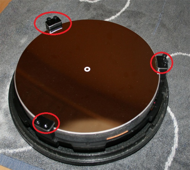

Ouais, je me suis déjà fais la réflexion, le miroir de l'Explore Scientific est "libre". Donc pas sujet à l'astigmatisme induit par un serrage trop fort poussant le haut du primaire sur son socle.
Sinon une autre réflexion, mhh c'est peut être totalement infondé, mais l’amélioration de la contraste (ou autre) ne viendrait-elle pas en partie du fait qu'il n'y ait aucune obstruction sur les bords du primaire induite par le système de fixation sur le barillet ?
Photos pour mieux expliquer ce que je veux dire :
Image du primaire d'un GSO que j'ai trouvé où j'ai entouré en rouge la petite obstruction induite par les fixations :
Image du primaire de L'Explore Scientific où on remarque bien que le système de fixation n'induit aucune obstruction (le miroir est totalement exempt d'obstruction sur les bords donc) :
Edit : la première image c'est un GSO mais y'a d'autres scope où le système recouvre encore plus le primaire.

Tant mieux si le miroir de l'ES est entièrement « libre », mais de toute façon, les brides ne comptent que pour 0,01% d'obstruction, tu cherches la petite bêbête ! :be:
Et les brides ne sont pas censées serrer le miroir, juste le retenir.
je ne suis pas un expert mais en tout cas ça ne peut donner que davantage de luminosité et ne peut pas faire de mal :-)
