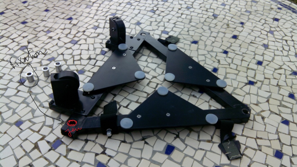

Bon j'ai du mettre de l'epoxy sur le barillet de mon 300, car je trouvais que le scope ne tenait pas la collimation suivant son inclinaison d'altitude. En effet, y'avait un jeu au niveau des 3 fixations du barillet sur la cage du primaire. Et donc sous l'effet de la gravité, le barillet bougeait suivant cette inclinaison d'altitude, ce qui foutait un peu en l'air la collim' (de quelques mm) dès qu'on descendait vers l'horizon.
J'ai donc mis de l'epoxy pour faire une soudure naturelle entre les fixations et le barillet en lui même, et c'est beaucoup mieux :).
Voici une petite image pour illustrer, j'ai rembourré de mastic epoxy la zone en rouge (les 3 au total), et j'y ai "plongé" la fixation dans l'epoxy avant qu'il ne durcisse.
Reste toujours un petit jeu mais qui lui est généré par le ressort un peu faiblard (et non plus par la fixation), je ne pense pas que ça aura d'incidence sur la collimation maintenant car faut pousser un peu fort pour le voir. Au pire, je changerai les ressorts pour des plus rigides.
Donc voilà, en bon samaritain, je tenais à le signaler pour les futurs possesseurs :be:. D'ailleurs dans les futurs retour, j'aimerais savoir ce qu'il en est. Peut être qu'ES aura amélioré ce point. Mais c'est vrai que c'est le genre de problème dont on ne se rend pas tout de suite compte.

Merci d'avoir fait part Astrofloflo :) moi ça me choque quand même que de simple détails comme ça peuvent etre omis par les constructeurs. Même si le scope coute pas cher, c'est pas d'améliorer la bonne tenue de ces 3 "rondelles de fixation" qui aurait couté plus cher... vraiment ça me surprendra toujours (et que dire des ressors de collim' digne de ressorts de pistolet à billes...)

Mhh comme ça dure d'être exhaustif mais tu peux regarder les retours pages 18 et aussi ceux des pages suivantes (http://www.webastro.net/forum/showthread.php?t=111505&page=18).
Mais j'aimerais bien des retours sur le système de fixations truss / cage secondaire, et aussi sur le support du secondaire qui lui aussi est faiblard (pas-de-vis-foireux).
Et aussi sur le point qui est juste au dessus, plus difficile à voir, mais si ton barillet bouge quand tu le pousses par derrière (heu.. désolé je ne sais pas comment formuler ça autrement :be:). Enfin si c'est le cas, sache que mon petit bricolage fonctionne très bien et c'est facile à faire. Mon barillet ne bouge plus maintenant, et j'ai aussi resserrer les ressort de collim' du primaire pour aider.
