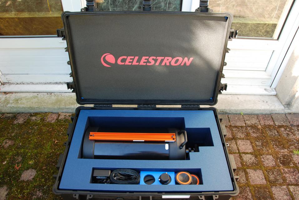

Tu as aussi la solution de Val'easy (Skyvision division mousse et protection) qui est capable de te faire ce que tu veux avec les détails que tu souhaite, j'ai fait faire une valise pour mon tube C9 et actuellement il sont en train de me faire un valise pour ma monture Advanced VX.
Une photo de la valise de mon tube:
ça claque Steven !!!! belle valise ! je pensai que Val'easy avait cessé son activité definitivement , mais tant mieux alors , je vais leur demander un devis juste pour la mousse.
