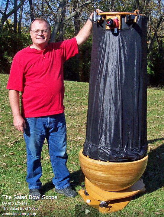

Ben sinon un aperçu de l'instrument:
Modifié par jgricourt

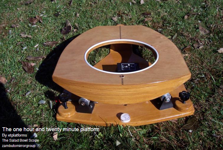

Le principe avec la table équatoriale me semble intéressant, puisque celle-ci au delà de recevoir le corps du scope, "participe" de par sa structure, aux mouvements de celui-ci.........
Mais bon je ne suis pas un spécialiste ..........

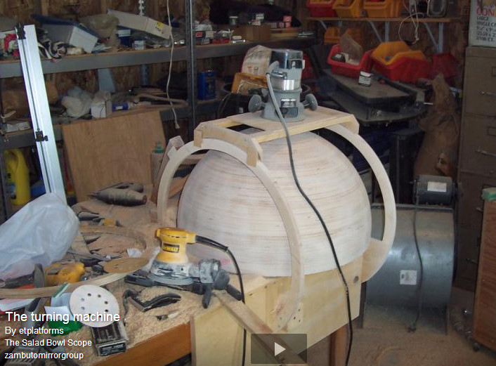

Oui exact c'est bien l'originalité de cette structure où la table équato. n'est plus un élément rapporté mais fait partie du design. Après il y a aussi la simplicité des mouvements qui ne sont plus mus par deux axes. Par contre je ne sais pas si fabriquer un tel bol est facile ou pas avis aux spécialistes ...
En tous cas c'est super sympa d'avoir pensé à construire un tel "dobson" incluant directement une table équatoriale!
Tout à fait!
du coup on gagne 15 bons cm
Le principe des ballscopes n'est pas nouveau, mais c'est une belle réalisation, en bois tourné. J'aime bien le "jigg" pour faire le tournage. C'est un gros travail de tourner une telle pièce.
Par contre, j'ai un soucis avec le support de la boule, un simple trou. En fait, si le trou n'est pas exactement circulaire, et si la boule n'est pas exactement cylindrique, on aura certes 3 points de contact, mais on ne sait pas où ils se trouveront... Il serait préférable d'avoir à la place du trou, seulement 3 points de téflon à 60 °. La, on sera isostatique.
Par contre, pas la peine d'une plateforme équatoriale sur ce type d'instrument. Il y a le Track ball, par Jerry Oltion. La, on est dans la vraie innovation...:

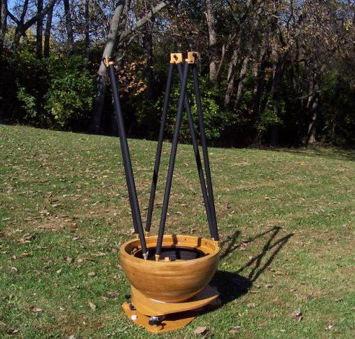

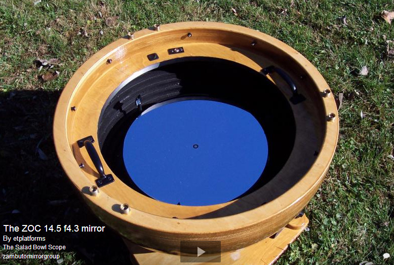

Pas certain que le primaire soit "collimatable", peut être que l'on peut collimater en jouant sur la longueur des barres (comme Pierre en avait déjà parlé dans un autre poste je crois) ?
Effectivement, qu'en est-il de la collimation avec cette structure ?
Habituellement, sur les ballscopes, il y a une collimation par l'avant, avec des retours et deux tiges verticales. Sinon, en effet, on peut collimater en jouant sur la longueur des tubes du serrurier.
