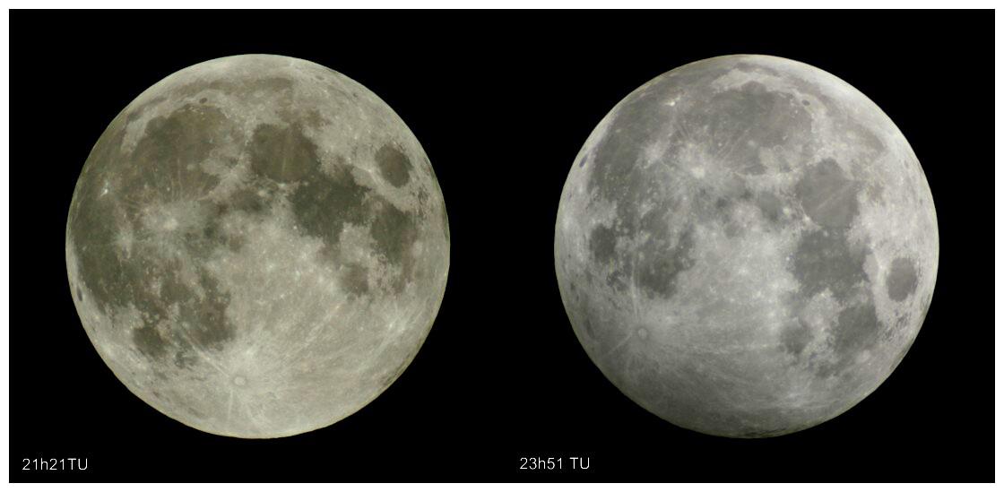

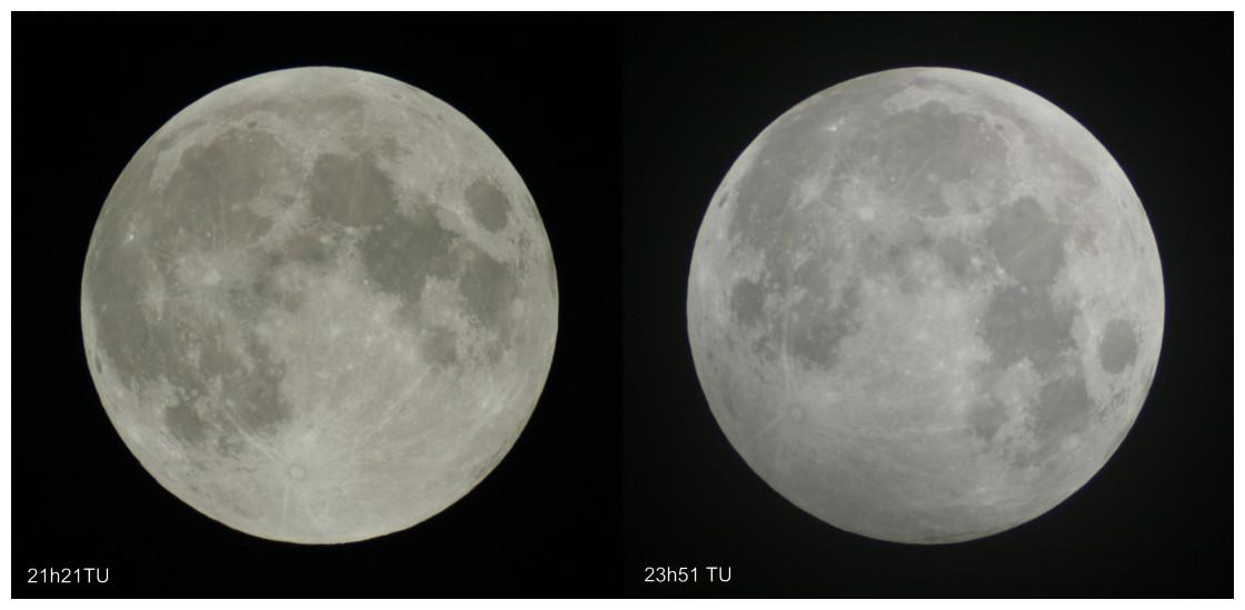

J’ai monté deux images, l’une prise avant l’entrée dans la pénombre, l’autre au maximum. La seconde a été prise à travers des voiles légers.
D’abord sans aucun traitement, brut d’APN :
Puis en poussant un peu le contraste :
La Lune a tourné, j'étais sur monture azimutale.

En bas à gauche il me semble que c'est Tycho plutôt que Kepler qui à ce moment là était en haut à gauche. Est-ce qu'on voit la même chose? Mes images sont orientées en azimutal, bas vers le bas si j'ose dire :), et nous pouvons nous y référer.
Tu as raison, j'avais en tête une image de l'éclipse du 14 mars 2006, ainsi qu'une autre de 1976 mais là la Lune pénétrait légèrement dans l'ombre.

Non pas nécessairement, l'éclipse se révèle par la différence de luminosité d'un bord à l'autre, entre la partie la plus plongée dans la pénombre et la partie en pleine lumière dans ce cas, puisque l'éclipse était incomplète.
En ce qui me concerne j'ai laissé faire l'automatisme du boitier en priorité à l'ouverture avec une forte sous-exposition pour compenser tout le ciel noir autour de l'objet à photographier.
Ce qui m'a étonné c'est que le contraste ne soit pas plus fort. En fait depuis le limbe lunaire plongé dans la pénombre on voit un croissant de Soleil qui ne doit plus représenter qu'environ 1/3 de la surface totale soit un éclairement trois fois plus faible que le limbe opposé (chiffres un peu beaucoup pifométriques, si quelqu'un sait préciser à partir de la grandeur de l'éclipse...).
Donc une chute de luminosité quand même importante mais qui est bien absorbée par le capteur, en terme photo c'est une baisse de 1,5 diaphragme à peu près. De plus la zone concernée est plutôt plus claire que le reste ce qui contribue à masquer le phénomène.
Bien sûr, si la Lune était venue tangenter l'ombre, la baisse de luminosité aurait été beaucoup plus importante puisqu'en limite l'éclairement direct tend vers zéro et la lumière diffusée par l'atmosphère terrestre doit prendre le dessus.
