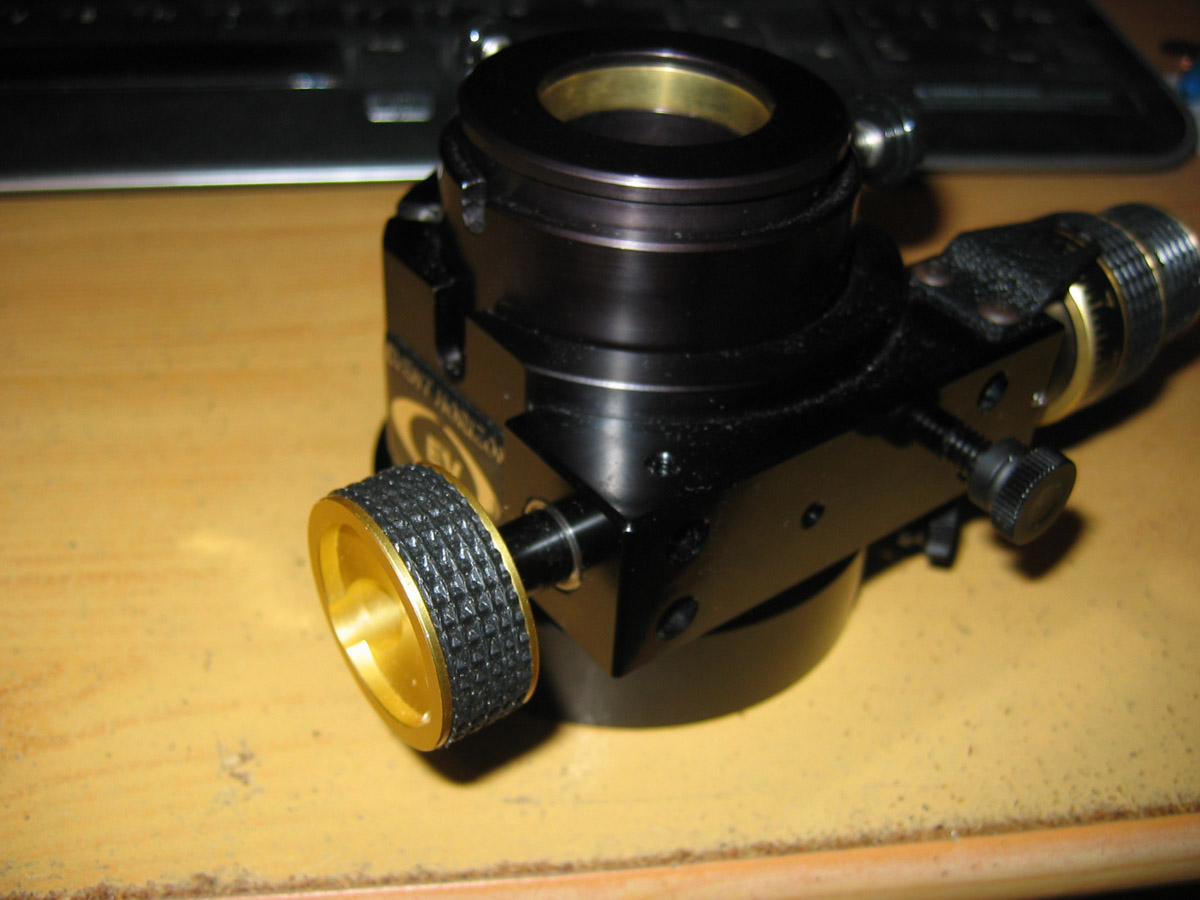

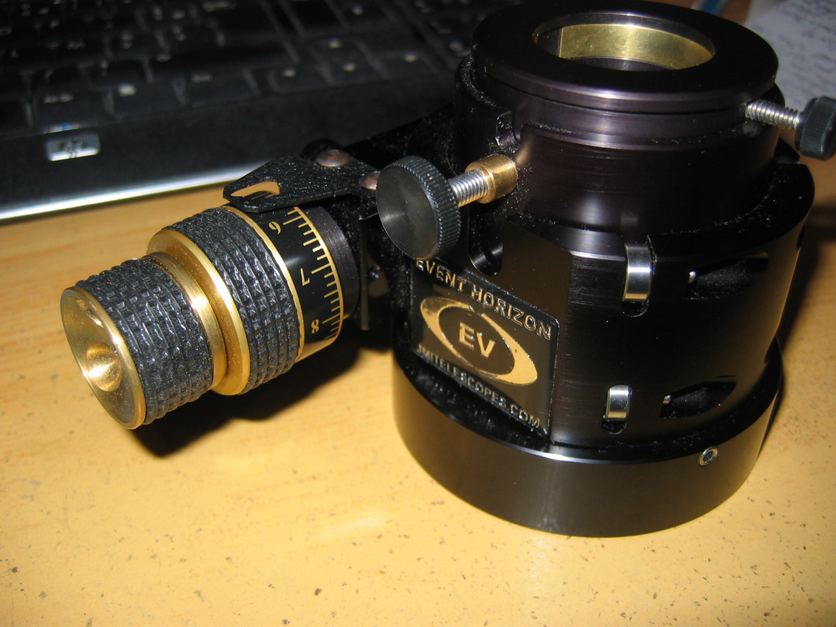

Je m'arrête sur ton JMI. Je possede le même, utilisé seulement 1 an et retiré par crainte de flexion.
De plus il avait tendance à descendre tout seul quand la charge était importante au bout du PO.
En revanche ta motorisation relance mon interêt pour ce crayford qui dort dans un tiroir...
En effet, mettre un autofocus ou un USB focus c'est un peu usine à gaz sur un SC (courroies, fixation etc..).
Ma question : utilises tu le petit moteur du JMI ? Si oui, arrive t il à "remonter" la charge sans problème ? (je dis cela aprés avoir lu que certains mettaient de gros élastiques pour soulager la charge..).
Comment pilotes tu le moteur ? Via PC ou avec la raquette JMI ?
Salut Christian,
C'est une question de réglage mécanique. Il faut serrer juste ce qu'il faut les 4 boulons qui appuient la tige de réglage contre le plat du tube coulissant. Il faut aussi que l'angle soit correct pour que la ou les vis de serrage annulaires passent bien au milieu de leurs évidements.
Pour un réglage de map manuel, il faut que ça soit doux, mais pour de la photo il faut un maximum de rigidité et les 4 vis sont beaucoup plus serrées pour minimiser les flexions. A la main c'est un peu dur, mais l'ensemble est très rigide et il ne peut pas y avoir de glissement avec un poids raisonnable.
Le petit moteur réducté JMI entraine tout ça sans problème, la commande se fait par le boitier JMI avec une liaison usb vers le PC et le réglage est ultra-précis. Un vrai bonheur avec le bathinov. On peut facilement débrayer le moteur pour un réglage manuel, sinon c'est livré avec une raquette. Pas besoin d'alim, ça marche avec le jus de l'usb.
Tu as bien le modèle JMI EV2 upgradé avec un roulement sous la tige rotative de réglage ?
Je ne sais pas. J'ai acheté ce JMI en 2010. Penses tu qu'il s'agisse du même modéle ? :
Je pense que je contacterai directement par mail. De toute façon j'ai autre chose à te demander au sujet de l'horlogerie (sauf erreur de ma part tu connais bien).
C'est vendu avec le JMI ?
Extérieurement, c'est le même que le mien. Je suppose que la modif du roulement sous la tige est bien antérieure à 2010.
Très sympa cette photo et ce setup. Comme quoi le 8300 peut faire des choses à 0,7" par pixels. Faut juste avoir un peu de patience et de temps...
EV1, EV2 sont équipés du roulement d'origine.
Sur EV3 on peut le rajouter. c'est le EV-PUSH à 33 usd ici:
http://www.jimsmobile.com/buy_ev.htm
La seule difficulté est de régler les jeus pour que le roulement ajouté appuie et soutienne effectivement sous l'axe du crayford. (ça m'a pris 2 ou 3hquand même). Mais une fois bien réglé comme indiqué ci dessus, pas beaucoup de flexion
(en retrouvant la facture :?: tu peux savoir)
EV1,2,3 Ce sont exactement les mêmes focusers, juste équipés différemment et on peut facilement passer de l'un à l'autre, toutes les pièces détachées étant disponibles chez JMI.
Edit pour Christian : il me semble que seul le EV1 a la démultiplication X10 avec l'index gradué d'origine. Donc logiquement ça devrait être un EV1 avec le roulement de soutient sous l'axe de friction.
