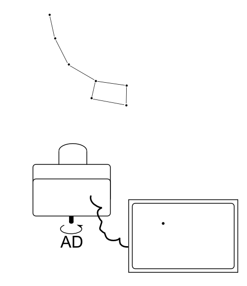

Que n'ai-je proposé... c'est que ça prend du temps les dessins ;)
Donc, après mise en station approximative, la caméra est en quelque sorte horizontale, pointant vers la Polaire:

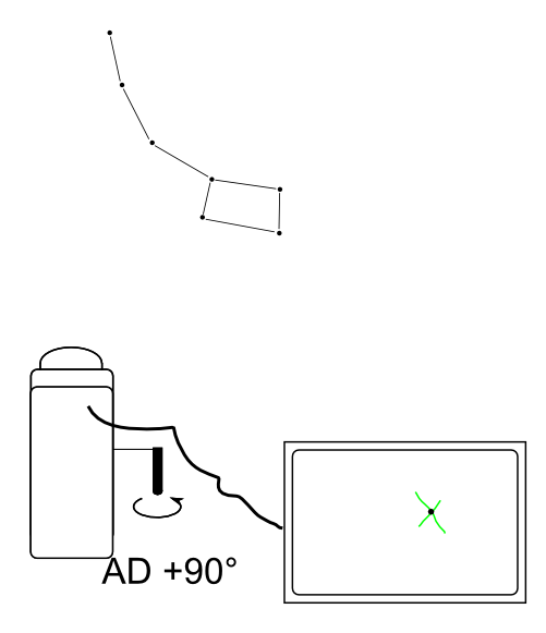

On tourne à 90° à gauche en AD:
La Polaire bouge et on note sa nouvelle position.

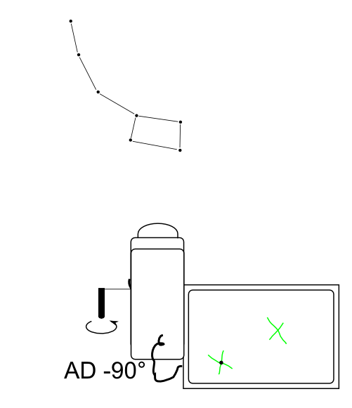

On part à l'opposé, à 90° à droite:
On note la seconde position de la Polaire.

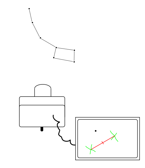

On trace un trait entre les deux positions et on trouve son milieu.

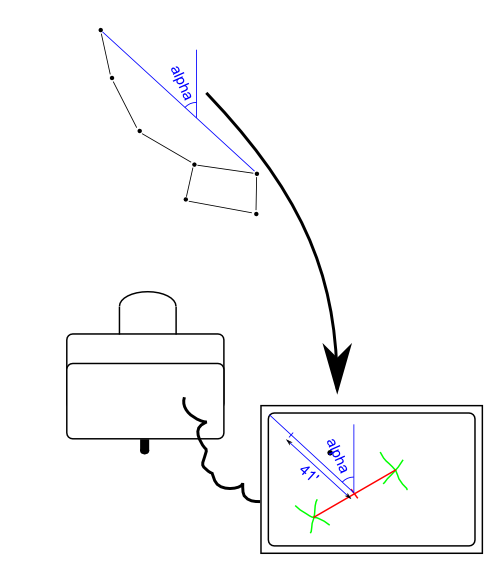

On reporte alors la direction de la Polaire par rapport au Pôle Nord Céleste, comme pour un viseur polaire classique ou d'après l'axe joignant les bouts de la Petite Ourse:
On fait un repère sur cet axe correspond à la distance entre la Polaire et le Pôle, soit 41', valeur qu'on aura converti en centimètre à la surface de l'écran après calibration.

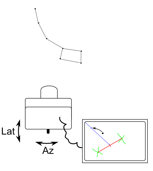

Enfin, on ajuste l'Azimut et la Latitude pour amener la Polaire sur le repère.
Et c'est bon :be:
