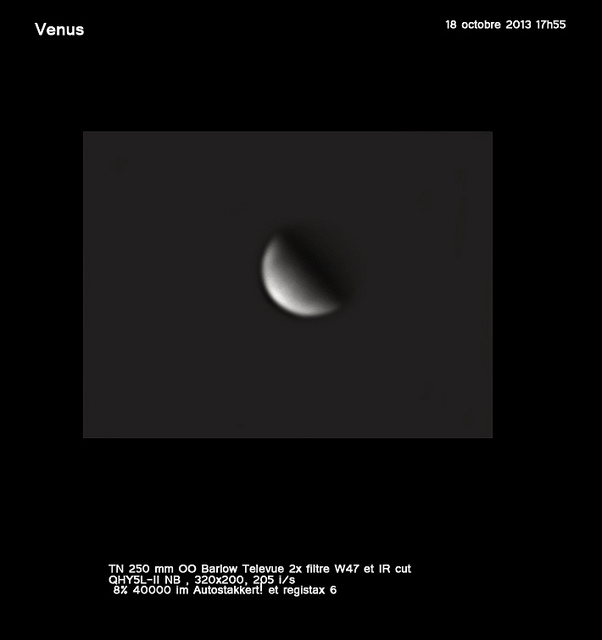

Après avoir tenté des images de notre étoile, je décide de tenter Vénus, en plein jour je sais que c’est moyen, mais si j’attends de trop la planète va se cacher derrière ma maison…
Je mets le goto direction Vénus, et un filtre W47 couplé avec un anti ir. le pseudo filtre uv sera disposé derrière la barlow 2x de Televue, je suis près pour imager Venus avec la qhy5l-II.
Durée d’acquisition 200 s a 200 i/s (mode 320x200) , traitement autostakkert ! 2.302( la 2.307 et 08 plante régulièrement) peaufinage avec R6 et nettoyage avec cs.
Il me semble voir quelques bandes, mais bon cela reste un exercice difficile, a retenter avec moins de turbulence et moins de soleil !

Venus est vraiment réussi et j'ai l'impression que tu as des détails!

sympa Vénus!!!
t'observe par ou? je vais de temps en temps à Bouhet ( belle famille) pas encore eu l'occas de faire de la photo la bas, mais qui sait :)
J'aime beaucoup ton image de Vénus en plein jour. Je trouve également qu'il y a du détail. En tout cas, bravo et merci pour le partage.

merci...
Mazen, je suis de vouhé.
et la video de l'avion a été prise avec une qhy5l-II M et un filtre ir742.
