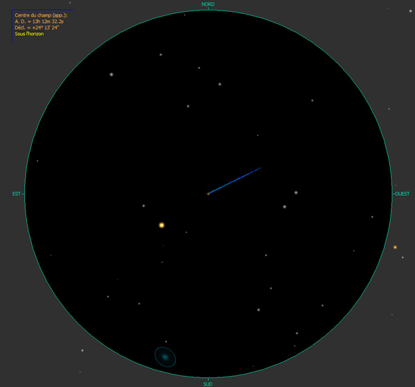

Elle doit déjà l'être, estimée à mv 8.3 par Nicolas Biver ;)
Ce sera mieux en fin de mois avec peu (31 octobre) ou pas de Lune (1er novembre et suivants)
A partir du 1er novembre à l'aube astro (5h 50 heure locale d'HIVER) vous aurez:
- C/2012 X1 Linear à environ 15° suivant votre site (Chevelure Berenice/ limite Bouvier)
- 2P Encke approximativement à la même hauteur (Vierge)
- Ison à environ 30° (Lion)
Il vaut mieux peut-être commencer par Ison vers 5 heures
Le tout entre Nord-est et Sud-est ( az de 65° à 115°)
En espérant comme toujours avoir un bon ciel....

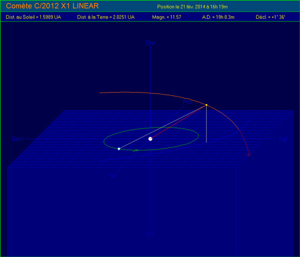

Merci Gérard 33!
Voilà ce que je voulais: la configuration Terre, comète, Soleil
De toute façon, vu l'élongation assez faible par rapport au soleil on ne peut que supputer :D
