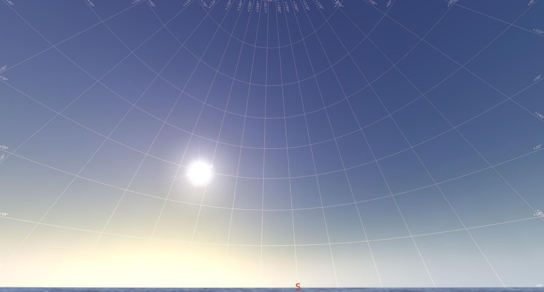

Lemury, voila ce que me montre Stellarium, il me dit que c'est la grille azimutale qui est activée.(+10, +20, +30, +40.........)
Actuellement le soleil est a +30, expliquez moi si je me trompe.
Là il n'y a pas de déclinaison et d'ascension droite parce que tu es en altaz
Verticalement 0° c'est l'horizon et 90° vertical
Horizontalement le 0° c'est le Nord, l’Est est au 90°, le Sud au 180° et l’Ouest au 270°.
DEC et AD c'est quand tu es en repère équatorial.
En repère AltAz une étoile change de coordonnées et tu ne peux absolument pas prendre les coordonnées AD et DEC car tu n'es ni dans le même repère ni dans le même référentiel.
En AltAz on considère que la Terre est au centre de l'univers :be:
Seuls les satellites géostationnaires ont des coordonnées altaz constantes, tout le reste bouge.

Oui, c'est exact. Sur ta vue, la "Hauteur" du Soleil au-dessus de l'horizon est bien de+30° :).
