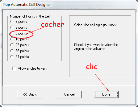

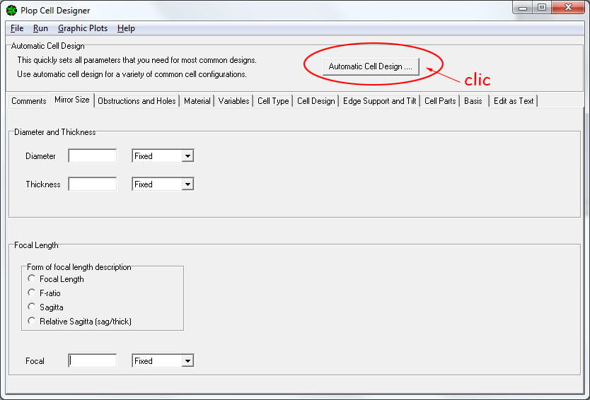

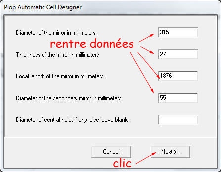

Salut à tous.
Après de longs mois d'errance et d'hésitation, je me suis enfin lancé dans la réalisation d'un dob. La philosophie globale n'est pas arrêtée mais je verrais bien un mix entre un strock pour la partie basse et un monobras type Ross Sackett ou Litescope pour l'araignée et le tube (par contre pas de pivot mais bien 2 haches). Tous cela mérite encore beaucoup de réflexion pour voir si c'est envisageable sans nuire à la qualité d'utilisation et d'observation.
En attendant j'ai chargé PLOP et je galère grave dans tous les paramètres et l'anglais. je pige que dal aux termes et ne vois pas du tout à quoi ils servent. Chaque simulation est différente de la première !!! HELP !!!!!
Si une bonne âme qui sait faire ça en 2 coup de cuillère à pot peut m'aider pour le positionnement des pints d'appui et centre des triangles, je lui serais reconnaissant.
Mirroir Pyrex / Diam. 315mm / Epaisseur 27mm / Focale 1876mm / secondaire 55mm / barillet 9 points.
Merci beaucoup.
Mike

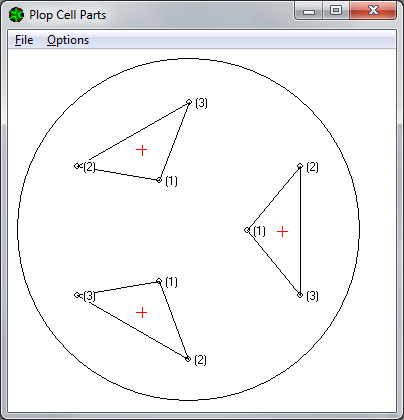

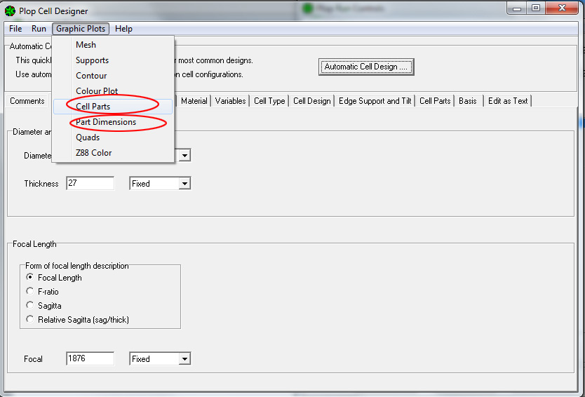

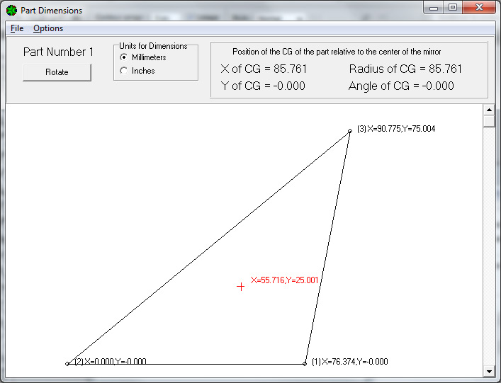

Le mieux, et le plus instructif, serait que tu détermines toi-même la position des neuf points (simple problème de répartition équitable de la masse du miroir).
C'est tout ce qu'il y a à faire ? Tous les autres paramètres proposés, réglages,etc sont par défaut aux valeurs adéquates ?
En tout cas merci gérard33.
Pour Toutiet, es-tu sûr que cela revient à la répartition équitable "toute simple" des masses ?
Merci encore.
Merci encore.
En tous cas, c'est ce qui est logique et que j'ai implicitement pressenti. Une confrontation, a posteriori, avec Plop a donné quasiment la même chose :).
