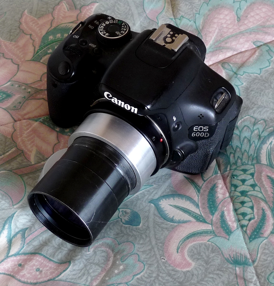

J'ai acheté ce correcteur :
http://www.pierro-astro.com/accessoires-optiques/correcteurs-reducteurs/correcteur-de-coma-kepler-2.htmlle
C'est certain qu'il y a mieux mais pour le prix il corrige déjà pas mal.....
Je n'en suis pas mécontent.
Il a fallu que je fasse tourner par un ami une bague de 19 mm de long pour le sortir du porte-oculaire. Elle aurait dû être plus épaisse pour améliorer la portée..........
Je te mets une photo :
