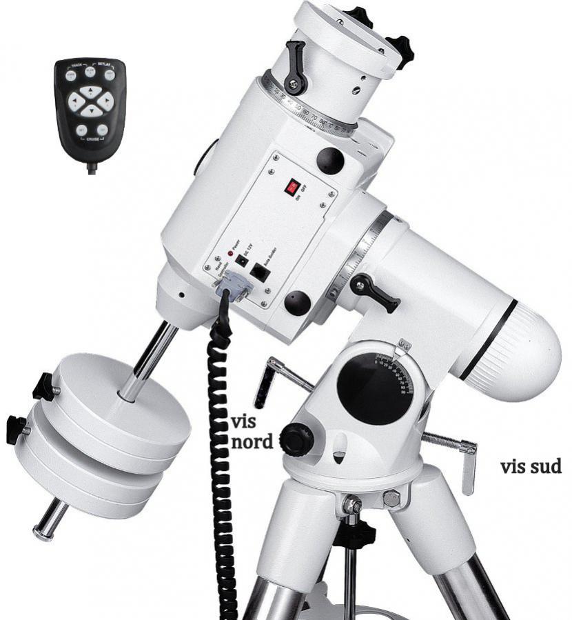

Juste pour vérifier:
-Vis avant côté nord
-vis arrière côté sud
Est ce bien cela??
Est ce bien cela??
Non c'est le contraire : toujours dévisser la vis coté nord avant de bouger la vis coté sud
Tu visse la vis coté sud pour mettre la polaire au dessus du petit rond, environ une fois et demi le diamètre du petit cercle d'espace entre le bord du cercle et la polaire.
Ensuite tu visses la vis nord et la polaire redescend au center du petit cercle.
Modifié par olivdeso
Vous m'avez perdu!!;)
Est ce cela??
oui, si tu es dans hémisphère nord ;)
La vis sud est toujours dure, mais si tu dévisses la vis nord avant de bouger la sud, pas de risque de tordre la vis même avec beaucoup de poids. (jusqu'à 23kg de mon coté)
Si trop dur et que tu ne veux pas bricoler, tu peux remplacer cette vis sud par une vis à tête hexagonale et tu utilise une clé à cliquet qui te donnera un bon bras de levier.
tu pousses ta monture et tu serres la vis nord. puis tu la desserres doucement pour arriver a ta latitude. la monture descend seule . tu serres alors la vis sud, puis tu ajustes par toutes petites touches.
