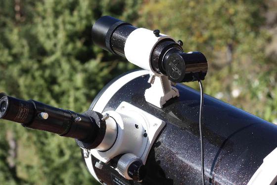

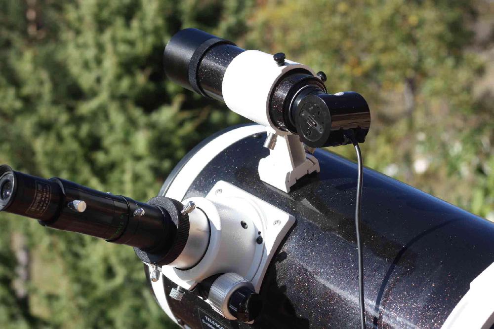

Je me suis empressé de faire une modif du viseur afin de faire de l'auto guidage:
Vous reconnaitrez surement la spc 900.

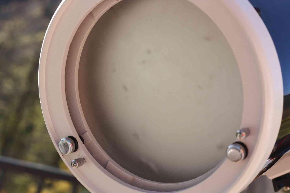

C'est une occasion,il me reste un petit doute sur la qualitée du mirroir primaire.
On dirait qu'il y a des bulles d'air dans le verre. Est ce normal? Voir photo.

Enfin un crayford démultiplié (ça va me changer la vie)
La qualité du viseur que je trouve trés lumineux par rapport à ma lunette.
On verra bien ce soir si je trouve des étoiles guides.
La facilitée du réglage de ce même viseur, avec un systéme de ressort qui permet avec seulement 2 des trois vis de réglage de pouvoir recentrer un objet.

Ce n'est pas normal et à terme ça va provoquer des défauts dans le miroir, s'ils ne sont pas déjà présents. Passe un petit coup de WinRoddier et ça explosera au nez du vendeur.
Fais jouer la garantie.

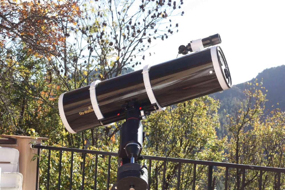

Sinon, la HEQ5 est limite limite pour ce tube. Une EQ6 serait quand même plus à l'aise. Essaye d'alléger le tube au Max.

Des bulles dans le verre je crois qu'on appelle ça des crapauds chez les diamantaires. C'est pas forcément mauvais, faut voir.
Ton vendeur s'en est-il servi longtemps ? As-t-il imagé avec et peux-tu voir des résultats ?
Pour la monture il faut que tu équilibre bien ton tube avec tout son bastringue et ça devrait le faire.

Je pense que des bubulles au sein du verre ne pose pas de problème. Mais faudrait avoir un avis de spécialiste.

Pour le viseur, vérifie bien qu'il n'y ai pas de jeu à l'avant de la fixation. C'était mon cas au début et l'autoguidage était catastrophique.
+1 avec Tromat. J'ai résolu le probleme avec un ruban adhésif, une fois la MAP obtenue. Pour l'autoguidage, on n'a pas besoin d'une MAP aux petits oignons.
Mais les bulles dans le miroir, j'aime pas ça du tout.

Je ne suis pas sur qu'on parle de la même chose mais ça finit avec un bricolage au scotch dans les deux cas :lol:
Je parlais du support qui enserre le chercheur. Il y a les deux vis à l'arrière + le ressort de rappel qui maintiennent le truc, mais à l'avant sur le mien il n'y a rien, le chercheur flotte largement dans le support. J'ai résolu le problème en entourant le chercheur de scotch d'électricien avant de le ré enfourner dans son support.

Pour ce qui est du chercheur vérifie bien que tu as le petit joint de caoutchouc sinon tu seras obligé de bricoler comme Tromat.
Pour ce qui est des bulles je suis perplexe.

Pour cette histoire de bulles,je ne pense pas que le vendeur était au courant.
Je ne suis même pas sur que ce soit celà.
Je referais des photos mieux pour que chacun donne son avis.
Tromat, pour mon viseur, c'est celui équipé d'un join torique. Ca semble bien fonctionner.

belle acquisition ! Les bulles, à priori ce n'est pas forcément grave, beaucoup doivent avoir des petites bulles dans leur miroir sans le savoir...:D
Le test déterminant c'est ce qu'il va te donner en visuel et/ou en imagerie. Bon amusement !

En ce qui concerne les " bulles" j avais jamais fait attention. En revanche le primaire a été démonté par Olivier ( Olivdeso ) pour voir s'il était contraint, et on l a inspecté de prêt, mais rien ne nous a parut suspect ... J ai regardé sur le primaire de mon maknewton skywatcher et j ai moi aussi des taches brunes, mais je peux pas dire que ce soit des bulles... même avec une lampe super puissante je sais pas se que sait .... J ai jamais imagé avec ce tube , mais j ai jamais remarqué quoi que ce soit en visuel... Dans tout les cas si tu ne veux pas le garder, je comprend, et je te le reprend sans aucun soucis ... finira en Dobson :be:

Sur mon chercheur Orion redressé j'ai rajouté un anneau de chambre à aire de VTT ;)
