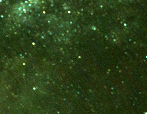

Méthode classique (27 images, 21 darks):
On voit des trainées caractéristiques d'une mauvaise correction du signal thermique (couplée à une dérive des photos).

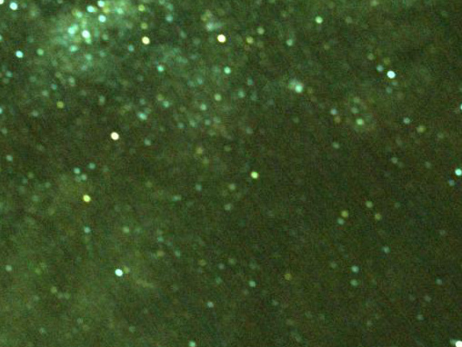

Nouvelle méthode (tout pareil):
Les trainées sont moins visibles.
