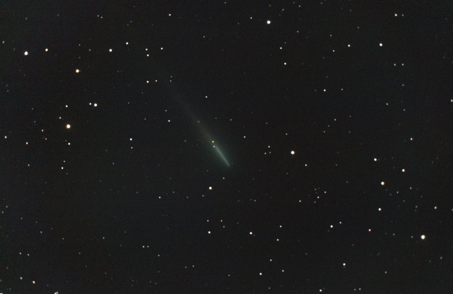

Belle acalmie dans le mauvais temps qui m'a permis ce matin d'imager Ison entre 5h35 et 6h47. Toujours au C8 avec le réducteur. J'ai monté le temps de pose à 2mn (la lune se fait moins brillante, même si elle est plus proche) avec un intervalle de 30" entre les poses. Pour l'alignement sur la colète je n'ai pu utiliser que 20 poses cqr sur les 9 premières elle était trop proche d'une étoile.
Voici les résultats:

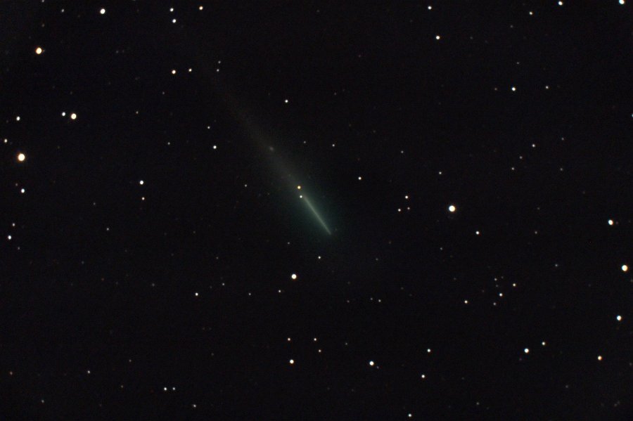

somme des 29 poses alignement sur les étoiles

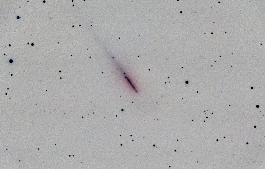

la même en négatif

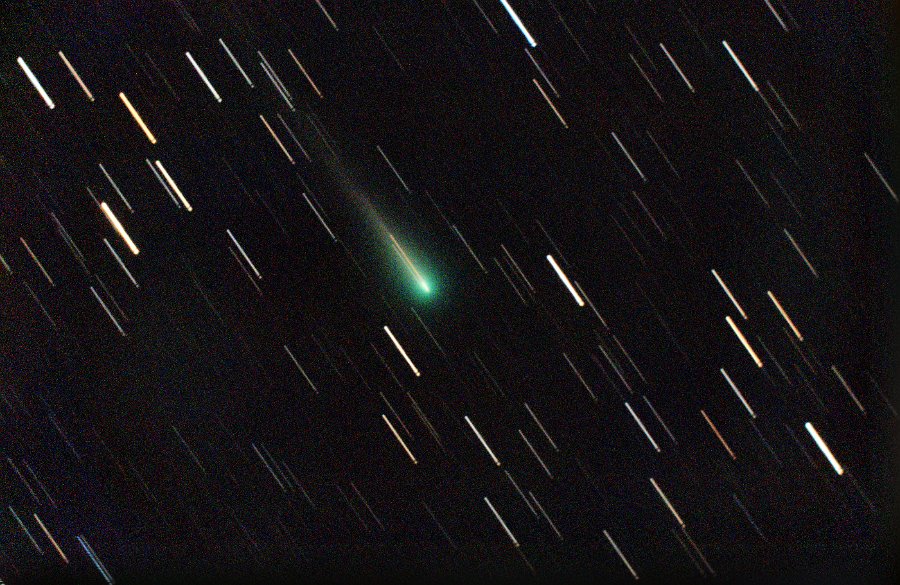

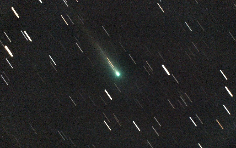

somme des 20 dernières poses alignement sur la comète
j'ai encore un petit problème de flat (ici j'ai croppé, ça se voit pas trop) surtout gênant quand on fait l'alignement sur la comète... soit mon écran à flat est trop petit pour le C8 (c'est un 20cm) soit le fait d'utiliser le pare buée modifie l'illumination (le flat est fait sans pare buée) soit c'est le fait d'imager au clair de lune qui rend le traitement plus sensible aux imperfections

j'ai également réussi à aligner sur la comète en utilisant l'ensemble des clichés, avec la méthode préconisée par iris (calcul du déplacement en x et en y entre le premier et le dernier cliché)
j'ai également reprocessé en utilisant un flat fait hier après midi
il y a toujours des défauts sur le fond quand on empile sur la comète mais c'est mieux
alignement sur la comète, 29 clichés
alignement sur les étoiles, même dimension
