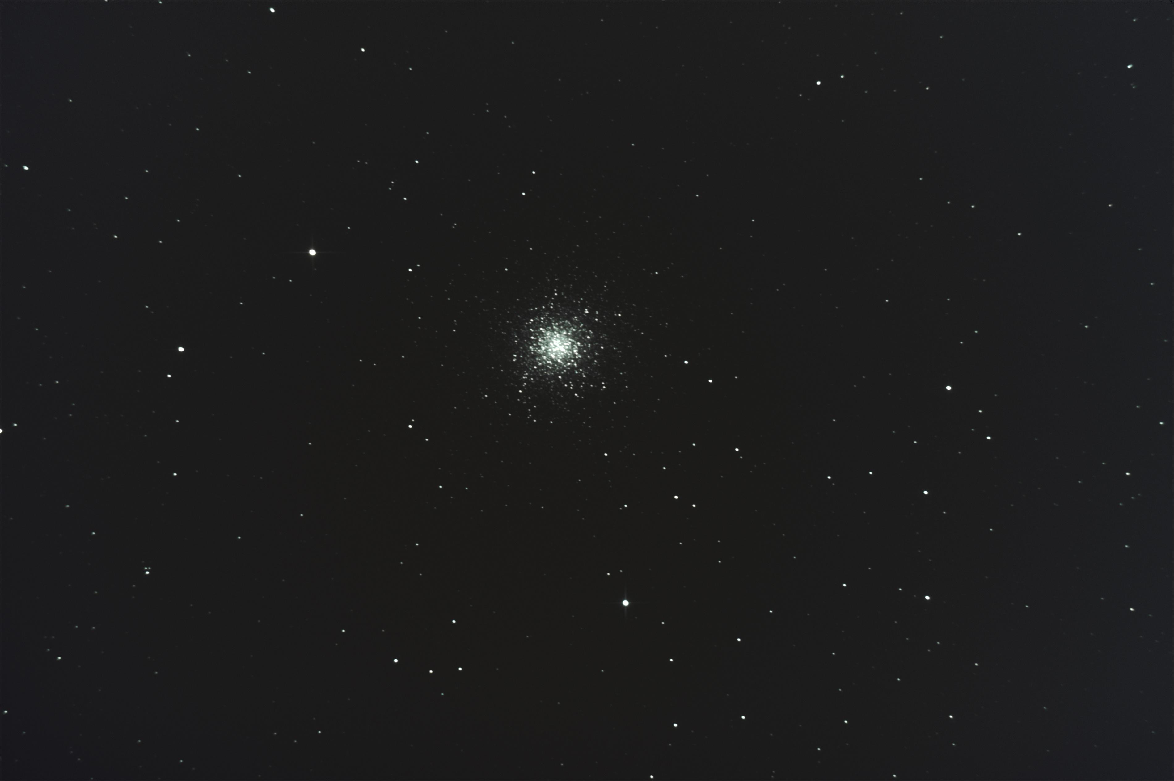

salut a tous,de plus en plus basse chaque soir,j'ai decidé de retenter m13!
je l'avais deja faite comme premiere astrophoto,sans flat et avec une lune bien génante ce soir la!
hier soir pas de lune,des flats,mais beaucoup de vent!
par contre j'arrive pas a aller a une minute de pose et deja la c'est limite!
107 x 40 sec
31 darks
31 offsets
21 flats
la full : http://www.webastro.net/upload/images/20940-1382825866.jpg
désolé je me suis trompé,je l'ai mise dans amas ouvert au lieu de globulaire!
Modifié par sunshadow
en effet il y a encore du filé. Regardes encore d'un peu plus près et rejettes en plus.
Avec ton set up ton équilibrage doit être réglé au poil de c** et le vent doit être vraiment minimal. Elle est légère l'EQ5 pour le 200 la moindre brise va poser soucis.
Je suis étonné que tu n'ai pas plus de signal avec 107x40s??? as tu utilisé tes 107 images pour la registration???
Amicalement,
Yann
Modifié par yannp29
j'aurais du le dire avant,que suis je béte,il ne m'en a garder que 78!
donc si tu dis que la moindre brise peux poser soucis,hier le vent y etait pour quelque chose!
alors le trépied ne sert a rien je suppose?
Bien sur que le trépied sert à quelque chose. L'EQ5 a ça de bon. Ce n'est pas de l'alu léger qui fléchi à la moindre perturbation. Ca reste une bonne monture :)
Le vent aura de toute manière toujours une incidence quelque soit le set-up. A des degré divers bien sur.
Une lulu de 80 sur une EQ5 sera plus à l'aise qu'une grosse voile de 200 :)
Pour en revenir à ton image, sous quels ISO as tu imagé?
Amicalement
Yann
j'ai la tete en l'air aujourd'hui,j'ai oublié un mot!
je voulais dire "alourdir le trepied ne sers a rien je suppose?
et oui j'ai imaginé avec un canon 1100d non defiltré et cela a 800iso!
sachez que j'ai un ciel extrement polué,j'habite le pas de calais!
