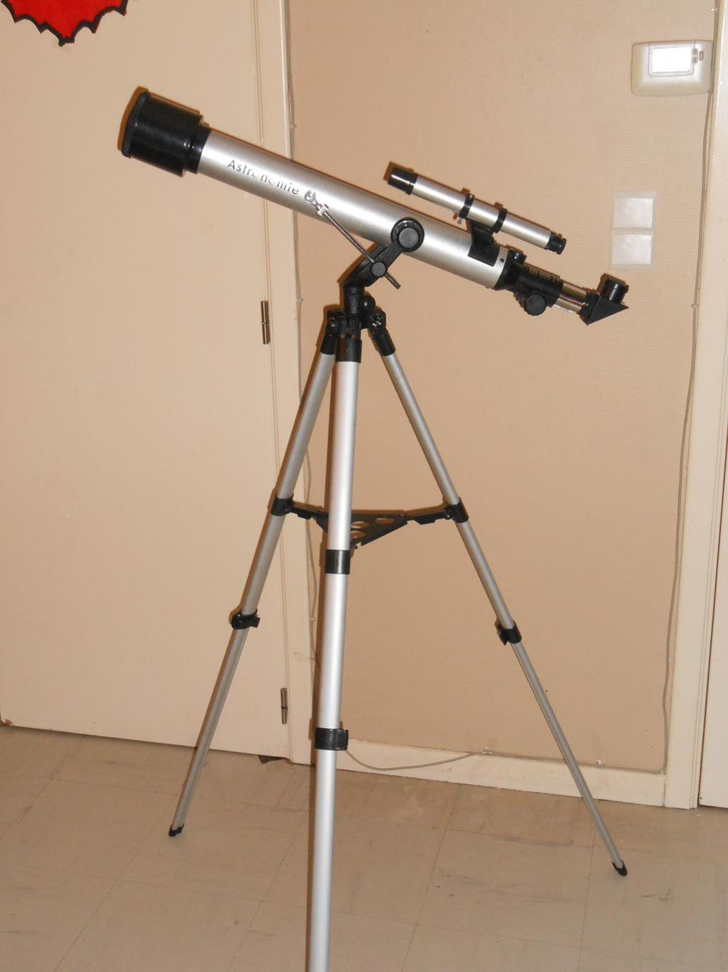

Le matériel que j'utilise pour mes débuts :
Télescope réfracteur
Grossissement de 35 a 262.5 fois
Diam objectif environs 60
Focale 700

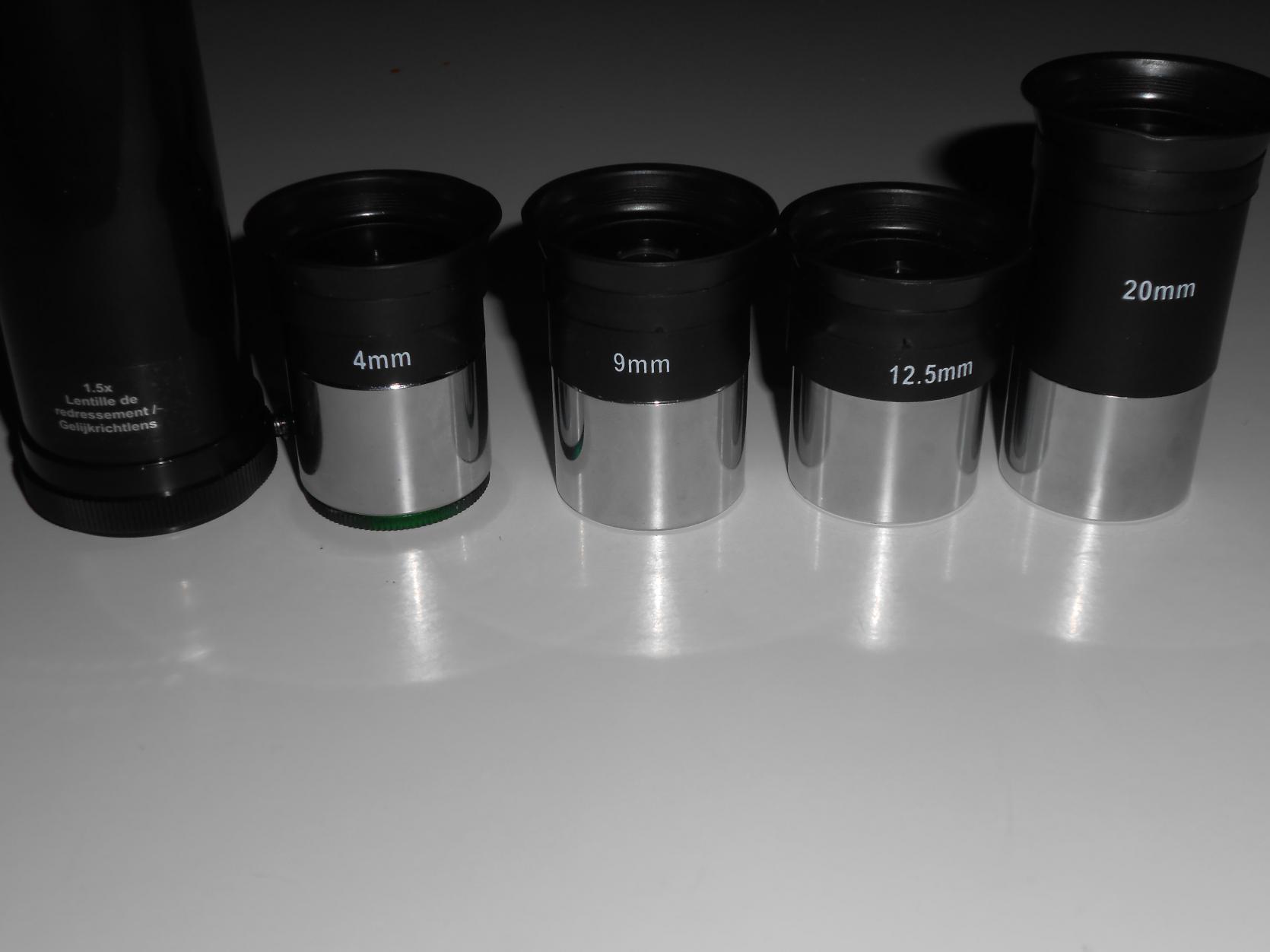

Oculaires Kellner
4-9-12.5-20
Trépieds aluminium.
Je sais pertinemment que le grossissement 262,5 fois est un leurre, une publicité pas très véridique niveau observation et netteté :be: .
Noob de chez Noob, et visitant les différents posts du forum, lorsque l'on parle de télescope réfracteur, il s'agit d'une lunette astronomique. On parle de télescope quand c'est un télescope réflecteur... (Dites moi si je me trompe bien entendu :rolleyes:)
Donc j'ai une lunette astronomique 60/700, le "60" représentant le diamètre (ou ouverture) de 60mm et sa longueur focale de 700mm. Si j'ai bien compris dans l'ensemble, plus un diamètre est grand, plus je suis en mesure de capter la lumière et de visionner ce que l'on appelle le ciel profond.
Pour la longueur focale, j'ai encore un peu du mal à comprendre... Car ça serait un rapport avec les oculaires et donc le grossissement... Imaginons que j'ai un oculaire 20mm, je suis en mesure de calculer le grossissement. Donc ici : 700/20= Grossissement X35. Je me trompe peut-être et j'espère ne pas vous fatiguer avec tout ça :confused:
C'est tout juste! :1010:
On peut ajouter qu'avec un bon instrument, comme une (chère) lunette APO par exemple, on peut utiliser un grossissement égal à 2x le diamètre. Dans une très bonne lunette de 120mm de diamètre on pourrait donc observer correctement jusqu'à un grossissement de 240x. Plus que ça et les objets seront plus grands mais pas plus détaillés, au contraire.
Avec des optiques de grande production souvent le grossissement 'utile' est plutôt égal à 1x ou 1,5x le diamètre.
Ta petite lunette de base sera probablement utilisable jusqu'à 60x, peut-être 100x.
