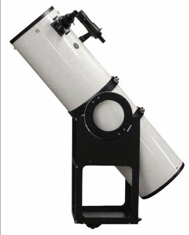

  Orion74500 a dit :
Parce que les 60Kg du dobson a se trimbaler.......
On parle d'instruments de 200 et 280 mm. Où as-tu vu un Dobson de 280 mm pesant 60 kg :?:
- Mon Orion Optics 300/1200 pèse environ 20 kg tout compris (je peux le porter d'un bloc et marcher avec sans forcer sur quelques mètres - la difficulté de cet exercice ne vient pas du poids mais du déséquilibre que provoque l'engin porté devant soi).
- Un tube de C11 pèse 12,5 kg (même poids que mon tube de 300/1200). La EQ6 pèse 20 kg. Il faut 15 kg de contrepoids pour un tel tube (2 contrepoids de 5 kg est insuffisant). Ajoutons les 5 kg du trépied et de la queue d'aronde. Total : 52,5 kg. Plus du double de mon Dobson 300 mm !
(Chez les Chinois, le Dobson 300 mm est plus lourd : 20 kg de tube et 10-15 kg de base, ça reste néanmoins bien moins lourd qu'un C11 sur EQ6.)
(Et un C11 sur EQ5, ça fera 10 kg de moins pour la monture, mais les contrepoids restent les mêmes, donc le total est de 40 kg (si on allège aussi les trépieds) : ça reste au-dessus d'un Dobson 300 mm chinois - et ce sera considérablement moins stable...)

À moins d'être allergique aux Dobson...

Pourquoi tu repars pas sur un Dobson type flextube ou LB en 10" ou 12" ?

  Citation
Si je recherche un tel tube (SC 11") c'est simplement que je veux la transportabilité car je vais faire des modifications sur le véhicule !
Pour la transportabilité, je te suggère le tube optique Orion Optics 300/1200. Il est plus léger qu'un 300 mm chinois et plus court : on peut le poser sur la banquette arrière d'une voiture normale. En chinois, il y a la solution des tubes démontables, mais ils souvent assez lourds (et puis on perd la simplicité du montage en trente secondes).
Ici : http://www.teleskop-express.de/shop/product_info.php/language/de/info/p655_Orion-300mm-f-4-Dobson-Teleskop-Alu-Rockerbox---1-8-Lambda.html .
Ce Dobson 300 mm pèse 29 kg tout compris (j'ai le même, mais avec un tube plus ancien, plus léger - en particulier le barillet simpliste - et j'ai une monture en bois) et le tube fait 1m12 de long. 2000 € l'instrument complet, et avec un miroir 97 % hilux (c'est la transmission maximale qu'on puisse trouver - les Schmidt-Cassegrain sont derrière à cause de la lame supplémentaire).

Certes un DOB de 300 chinois pèse au total le même poids qu'un C11, sa monture, les contrepoids et son pied, mais aucun morceau du C11+ monture ne dépasse 16Kg...quand la caisse du primaire d'un Lightbridge 300 en pèse près de 25...et le rocker 20...
Oublions les Dobson chinois, pas chers mais lourds. L'Orion Optics fait 16 kg pour le tube + 13 kg pour la base, c'est pareil qu'un C11 sur EQ6 (16 kg pour la tête de la monture + 13,1 kg pour le tube) sauf qu'il n'y a pas, en plus, de trépied, de queue d'aronde et de contrepoids.
