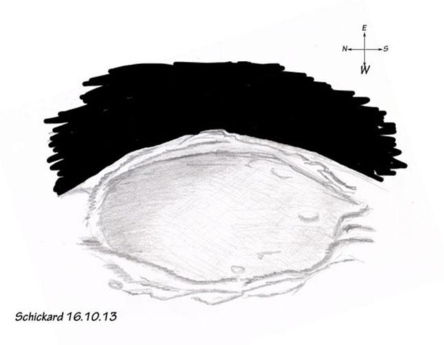

Un peu honte de dessiner des cratères après ceux qu'on a vu récemment ici.
Mais bon, faut bien persévérer pour apprendre!
Donc, Schickard d'avant les vacances. Une grande plaine lisse au bord du terminateur où on distingue les ombres de quelques cratères, très éclairés. Les murs apparaissent très tourmentés, effondrés en partie et cratérisés au Nord et au Sud. Sous cet éclairage, c'est surtout le champ de basalte qui forme le fond de la paline qui attire le regard.
Lunette 80/480 Triplet Apo Kepler, Nagler 7mm, Radian 4mm.
Tout à fait d'accord avec Gérard, le traitement informatique de la partie sombre est bien trop "violente" par rapport au reste du dessin manuel bien mieux "traité" ;)
Salut Tata Zize,
c'est jamais évident de représenter un bout de terminateur. Au départ on se dit que le travail sera facilité si un grand bout du champ est tout simplement noirci, mais obtenir quelque-chose qui soit évocateur du terminateur n'a rien de facile, et c'est vrai que la plupart du temps le résultat fait davantage penser au limbe lunaire.
En fait, le terminateur n'est pas partout tranché.
Pour le cratère lui-même, il y a de belles nuances de gris. On commence à ressentir du volume. Pour que l'illusion de relief soit forte, il faut qu'on identifie bien d'où vient la lumière, et là ça peut être amélioré, en noircissant les ombres portées mais aussi en blanchissant les parois exposées aux plus fortes incidences de lumière. Entre les deux, on est dans les nuances de gris.
L'idéal pour appréhender tout ça, c'est d'observer/dessiner juste un petit cratère tout simple, en cuvette, sans détails dedans pour ne pas détourner l'attention.
Fred.
Avec un peu plus de contraste, comme l'indique Fred, ça devrait être top ! Mais c'est vrai que ça n'a rien de facile, la lune, pour retranscrire correctement le relief... En attendant, ton coup de crayon me paraît déjà bien précis et devrait augurer du meilleur pour la suite.
