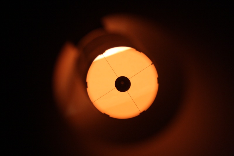

As tu un compact ?
Certains compacts ont un objectif qui rentre plutôt bien dans du 31,75
Ca te permettra de centrer l'appareil pour qu'on voie un peu à quoi ça ressemble.
Si tu as autre chose il faudra alors te débrouiller pour bien centrer avant de prendre la photo
Ce qu'il faudrait voir:
Le secondaire avec du gras autour
L'idéal serait de voir le contour interne du PO qui entourerait le secondaire
Hello Leimury,
J'ai un apn, mais il est toujours possible d'enlever l'adaptateur en 1,25 si ça passe mieux... Je fais ça ce soir et vous envoie le résultat!
Merci.
Voilà l'image de mes miroirs, pas terrible, je n'arrive pas à avoir mieux (en ayant essayé plusieurs modes avec l'apn)... :confused:
Apparemment le petit oeilleton est légèrement décalé, mais j'ai peur qu'en recollimatant, je n'arrange pas la situation....
Merci pour votre aide!

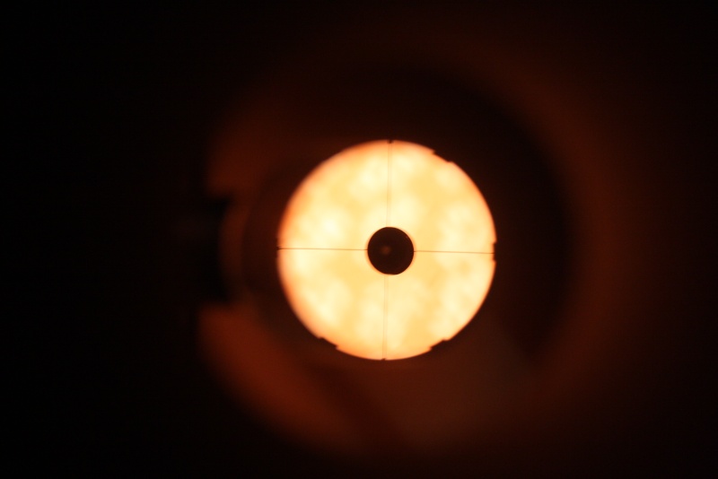

Bonsoir Jelac, apparemment ton secondaire est mal incliné , fait le pivoter de manière à voir tous tes supports du primaires :)
Modifié par amasm13
C'est mieux, non? Après je suis peut être pas forcément centré au poil de c.. avec mon apn...
Merci!
OK , c'était juste pour être sûr , car comme tu le dit plus haut ton apn n'est peut être pas pile au centre , là on voit clairement 5 support sur 6 , donc j'imagine que tu les voient bien tous les 6 , àl'oeil , ton problème a pu venir de là (à vérifier sur le ciel ) , après avec ton oculaire 4,7mm , il faut que le ciel soit stable pour en profiter pleinement, et que ton tube soit à température. Et avec ton laser , la collim ressort bien ? aurait tu un oeilleton par hasard.
Hélas je n'ai ni oeilleton ni cheshire, ce qui manque un peu... Je vais réessayer une collim au laser , en attendant de tester sur le ciel! À priori il ferait beau jeudi soir par ici.... :rolleyes:
Merci de ton aide, je posterai pour donner les résultats!
Pas de soucis , sinon regarde ce lien http://www.webastro.net/forum/showthread.php?t=111554
il est tout ce qui a de plus simple , et c'est ok;)

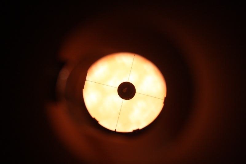

Bonsoir à tous,
Pourriez-vous me dire ce que vous pensez de cette collimation?
Le petit oeillet a l'air légèrement décalé, faut-il agir sur le primaire ou le secondaire?
Merci et bon ciel!
Bonjour, je pencherais sur le primaire , tu joue doucement sur chaque visse pour l'amener le plus au centre possible.(avant vérifie voir si tes 4 branches d'araignée sont toutes de même longueur, on sait jamais)
Modifié par amasm13
perso, c'est ce qui m'a mis dedans la dernière fois. Comme quoi, ça ce joue a peu ;)
Bonsoir! Sur un axe, il y a entre 0.5 et 1 mm d'écart entre les deux tiges... tu crois que ça vaut le coup d'y toucher?
Merci
Pour être sûr , règle tous parfaitement , sur mon SW (que j'ai du vendre), c'était le même que le tient, tu devrait avoir 12,5cm (de souvenir) par branche, puis vois sur le primaire si besoin.
Tu as raison, elles font bien 12.5 cm! Du coup, une faisait 12.4 et l'autre 12.6. J'ai rééquilibré mais l'oeillet parait toujours décalé. Je vais essayer de jouer sur le primaire!! :)
Ok , au moins tes branches sont toutes pareils, certes 1ou2mm n'est pas si gênant , mais c'est toujours mieux quand tout est identique :)
Bon cette fois-ci je crois que c'est bon! En ayant réglé l'araignée, j'ai pu collimater correctement en bougeant le primaire! :) Il ne reste plus qu'à l'essayer ce soir sur le ciel qui est magnifique!!! :be:
Merci encore pour tes conseils!
Oui! Avec le laser je suis bon! (normalement...) Bon par contre pour le ciel j'ai parlé trop vite.... :confused: mais ça va peut être se dégager!!!!
