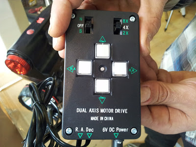

Bonjour à tous! :)
Petite présentation de ce matériel qui permet d'autoguider pour vraiment pas cher.
Les modèles livrés actuellement portent le label 'Made in China' et la marque 'SkyWatcher'. Pour le reste ils sont identiques.
Comment ça marche?
Cette raquette remplace tout simplement la raquette d'origine du kit de motorisation SkyWatcher. Ma version est prévue pour EQ5, NEQ5 (anciennement 'EQ4'), CG5, LXD75, GP, GP2, GPDX, GPD2, etc. Bref, toutes les copies de la vénérable Vixen 'Great Polaris' ainsi que l'original.
Il existe aussi une version pour la série des petites EQ3, NEQ3, EQ3-2, CG4, LXD55, etc.
Où la trouver, combien ça coûte et est-ce vraiment intéressant?
Le moins cher (±75€ livré) est de commander directement en Hongrie, chez le producteur:
http://www.tavcso.hu/?o=termek&le=kieg_kezivez_upgr_eq3&n=en
C'est surtout intéressant si on possède déjà une monture. Si c'est pour acheter du neuf, il faut compter 270€ pour une monture EQ5, 120€ la motorisation et 45€ le viseur polaire. En tout, 510€ avec la raquette ST4. Or, la monture EQ5 avec contrôleur GoTo ne vaut que 110€ de plus. Perso, je prendrais la monture GoTo.
Si comme moi vous possédez déjà une (excellente) monture Vixen GP2 ou GPD2, cette raquette permet de lui adjoindre l'autoguidage pour seulement 195€ (raquette et moteurs), à comparer au kit GoTo qui vaut 360€ ou à la solution GoTo de Vixen, hors de prix (800€).
Que fait-elle de plus que la raquette d'origine?
  1. Présence d'un port d'autoguidage ST4;
  2. rotation des moteurs plus fluide;
  3. vitesse de suivi lunaire, solaire et sidérale;
  4. inversion de la rotation sur les deux axes par un simple bouton;
  5. vitesse de correction 0,5x pour l'autoguidage;
  6. vitesse de pointage rapide 16x;
  7. raccordement des moteurs par câbles amovibles.

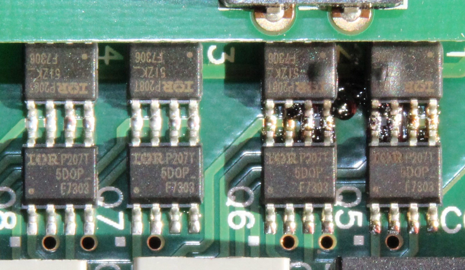

je remonte ce post pour signaler que j'utilise cette raquette Lacerta pour EQ3-2.
Ca marche bien en autoguidage ST4... mais pas très longtemps.
J'en ai cramé 2 exactement de la même manière : un composant situé près du switch 0,5 - 2 - 16x. On perd alors le contrôle d'un des moteurs, voire les 2. Je peux faire disons 10 séances d'astrophoto, et à la 11eme, ca crame de suite avec forte odeur de plastique brulé.
J'ai envoyé un mail en Hongrie pour demande d'explications, mais quelqu'un a déjà constaté ce souci (je me doute qu'on ne doit pas être très nombreux à utiliser ce bidule) ?
Je précise que j'alimente en 6V avec une alim de ce genre (peut-être pas top ?) : http://www.webducommerce.com/alim-multi-connecteurs/adaptateur-allume-cigare-dc-6v-2a-24w-p-51599.html

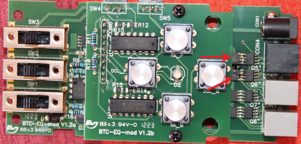

Je fais remonter ce souci, après démontage et début d'investigation avec mes compétences très limitées en électronique.
Photos des composants cramés (flèches rouges) :
Il s'agit des transistors de puissance qui alimentent les moteurs pas à pas DEC et AD. Référencés P208T 5IZK F7306.
A mon avis, ils sont trop faibles pour ce qu'on leur demande de faire et ont des pbs de dissipation de chaleur.
Pourrait-on les remplacer par plus costaud ? Si oui, quels composants mettre à la place ?
J'ai envoyé cette info au concepteur de la chose (en Autriche). Attente de réponse.

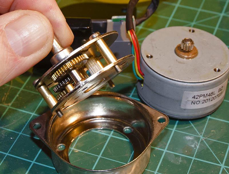

J'ai un peu poursuivi mon enquête. Il apparaît que les moteurs que j'utilise sont référencés ici :
http://www.motionking.com/Products/PM_Stepper_Motors/42PM_Stepper_Motor.htm.
Le modèle exact est celui qui correspond à la dernière ligne du tableau (référence 42PM48L03).
En fait ils sont prévus pour marcher en 19V 1,27 A alors qu'ici on les utilise en 6V 0,35 A comme le dit le message 16 de la discussion suivante : http://stargazerslounge.com/topic/132567-help-eq3-2-replacement-stepper-motors/
On les utilise donc en sous-puissance.
Remarquer que ces moteurs sont toujours livrés en 2015 avec le kit complet (exemple http://www.maison-astronomie.com/montures/103-moteur-double-axe-eq-3-2-cg4.html, et le lien que tu as donné chez TS).
Par ailleurs j'ai contrôlé mon adaptateur 12V/6V.
Il est branché sur une batterie, qui sort donc du 12V continu assez stable. C'est de plus une alim découpage, donc en sortie ca doit lisser les fluctuations d'entrée (qui seront très faibles dans ce cas). Je mesure 7,8V en sortie, sans charge, ce qui me paraît normal. Sous charge on doit s'approcher des 6V. J'ai un autre adaptateur à tension de sortie variable d'un modèle différent, il sort aussi 7,5V en position 6V.
Je ne crois donc pas qu'on puisse incriminer cette alim.
Concernant les moteurs, je ne peux pas mesurer l'ampérage pour 2 raisons :
- j'ai plus de raquette de commande, cramée :be:
- il faudrait que j'ouvre le circuit pour mettre l'ampérémètre en série, je vois pas où et comment je peux faire ça facilement sur du RJ11
Par contre, j'ai (re)contrôlé à la main l'absence de point dur sur la VSF. Je peux facilement tourner son axe avec les doigts et le jeu en bout de barre de CTP est correct sur un tour entier.
Il y a intérêt d'ailleurs car sinon je voyais pas comment j'aurais pu sortir des résultats somme toute corrects avec cette monture sans avoir méticuleusement réglé ça :cool:
Ensuite, si la première fois j'ai grillé sur le moteur AD, cette fois c'est sur le moteur DEC dès le début de la séance, et là il est difficile de suspecter un point dur...
De plus, si un point dur suffit à cramer une raquette de commande, alors à chaque fois qu'un instrument bloquerait dans le trépied en allant trop loin après le méridien, la raquette cramerait, ce qui ne me semble pas être le cas et heureusement... Bref je ne crois pas beaucoup à l'hypothèse du point dur.
Pour finir je précise que ma première était une raquette Lacerta faite en Hongrie, la deuxième une SW chinoise, mais que c'est les mêmes composants qui ont grillé sur les 2... m'étonnerait que l'électronique soit différente entre les 2... je ne peux plus vérifier, j'ai poubellisé la première il y a 6 mois.
Tout ça ne me donne pas de solution mais a tendance à me conforter sur l'hypothèse de composants trop faibles...
Modifié par Pulsar59
Attention pour l'alim à découpage, il n'y a normalement pas de chute de voltage 'en charge' par rapport à 'au repos', contrairement à un circuit linéaire.
Cela dit, c'est pas ça qui a pu griller les mosfet, ils sont en principe même surdimensionnés: http://pdf1.alldatasheet.com/datasheet-pdf/view/84589/IRF/IRF7306.html
:confused:
Il ne faut pas mettre l'ampèremètre sur la sortie des moteurs mais bien en série sur l'entrée de la raquette (l'alimentation).
Les composants se trouvent facilement: http://www.ebay.fr/itm/IRF7306-Transistor-2-fach-P-MOSFET-30V-3-6A-2W-0-10R-SO8-/111118939433
Mais il faudra chercher quelqu'un qui est équipé pour souder les CMS. :confused:
Si la monture n'est pas en cause, alors vérifie les réducteurs des moteurs.
Le moteur de mon EQ5 était très dur car la graisse avait épaissi. Après nettoyage à l'essence et graissage à la graisse SKF lithium, ça tournait tout seul.
Après, si tu as les moteurs d'origine, il n'y a pas de raison que ça grille. Tu es tout à fait en droit d'exiger un remplacement.
EDIT: j'ai l'impression que les composants Q5 et Q6 qui ont cramé sont connectés non pas aux moteurs mais à la prise ST4. Est-ce que tu faisais de l'autoguidage à ce moment? Sur quoi est connecté le circuit ST4? Est-il possible qu'il y ait eu une remontée de courant de ce côté? Normalement l'interface ST4 doit être pilotée par optocoupleurs ou relais, donc isolée du circuit externe. :?:
Modifié par OrionRider
Ah OK sur l'alim de la raquette oui je dois pouvoir ouvrir le circuit
(j'avais dit que je suis une bille en électronique :be:)
Bien joué pour la fiche technique des composants ;)
OK pour la tension de sortie de l'alim. Ceci dit si je prends le réglage d'en-dessous pour la tension de sortie, je sors en 5,7 V et là pour le coup je risque de ne plus avoir assez...
Mes moteurs sont externes sur l'EQ3-2, ils n'ont pas de pb (mais OK je vérifie leur conso dès que possible). Et en effet la monture est révisée tous les ans, ca fait déjà 2 fois que je remplace la graisse (par de la bonne !) et vérifie tous les jeux.
Non je ne faisais pas encore d'autoguidage, et oui je peux te confirmer que les composants grillés sont bien reliés au moteur DEC (les 2 autres, sains, sont pour l'AD)
Merci à toi de t'être intéressé à mon cas :)
Par contre on dirait que je suis le seul à qui ce genre de gag est arrivé, ca m'interpelle un peu quand même :cool:
+1 avec Orion : trop de tension d'entrée : trop de courrant. 5,7V ça ira très bien.
Mais surtout bien vérifier le cablage des moteurs, qu'il n'y ait pas deux fils qui se touchent entre eux. (dans ce cas le courrant n'est plus limité par les bobinages et ça crame 2 voir 4 transistors)
OK je descendrai à 5,7, merci pour le conseil
(bien qu'en Hongrie ils disent que la raquette peut encaisser jusqu'à 12, enfin bref)
Pour le cablage des moteurs j'ai déjà regardé, pas de problème (de plus les 2 cables AD et DEC sont neufs !)
Si la sortie DEC est grillée tu peux encore faire des mesures avec l'AD. Tu peux brancher n'importe quel moteur, les fiches sont interchangeables. Là, tu pourras mesurer le courant pour chaque moteur.
A moins que la raquette ne réponde plus du tout? :confused:
Ce serait bizarre, car le DEC n'est pas alimenté par défaut, contrairement à l'AD. Peut-être que d'autres composants ont grillé, même s'ils ont l'air OK... :(
Oui je peux mesurer sur l'AD mais j'ai laissé la raquette à mon beau-frère pour tentative de réparation... Je confirme en outre que le suivi AD fonctionnait toujours.

Testé aujourd'hui la compatibilité -partielle - de cette raquette et d'une motorisation skyview de orion de 2012 (obligé de préciser car on arrive à un point d’absurdité où l'on doit désigner les modèles par année tant les matériels ont évolué sans qu'on ait idée de changer les noms ou tout au moins de numéroter les modèles.. créant de plus en plus de surprises)
Mon revendeur habituel s'est renseigné (malheureusement je crains que ce ne fut auprès de l'importateur, que normalement j'évite comme la peste tant tout s'est toujours mal passé avec lui sur le plan des renseignements) et m'a répondu qu'il n'y avait aucun problème, et ce n'est pas tout à fait vrai.
Pas de soucis pour l'Ad. Par contre les câbles fournis pour la dec sont incompatibles, le câblage orion du moteur dec étant bien plus étroit. Dans la mesure où le câblage n'est pas standard, la dec est en l'état inutilisable, à moins de changer le moteur (ce qui fait cher la raquette puisque jamais les dec ne sont vendus à l'unité, ou les Ad sans raquette et boitier alim)
D'expérience, la skyview est un bien meilleur clone de la gp que la neq5, mais souffre tout de même d'un problème de incompatibilité avec les autres matériels : embase différente de l'embase vixen, moteurs avec rails différents, et comme désormais orion ne sort plus grand chose de neuf, à moins de passer au goto (= passer au 12volts ce qui m'emmerde au plus haut point) elle est très peu évolutive, du moins pour le modèle que j'ai.
je vais donc renvoyer la raquette car ça fait un peu cher une raquette inutilisable pour l'autoguidage deux axes alors que c'est ce gadget qui justifie en grande partie le surcoût.
