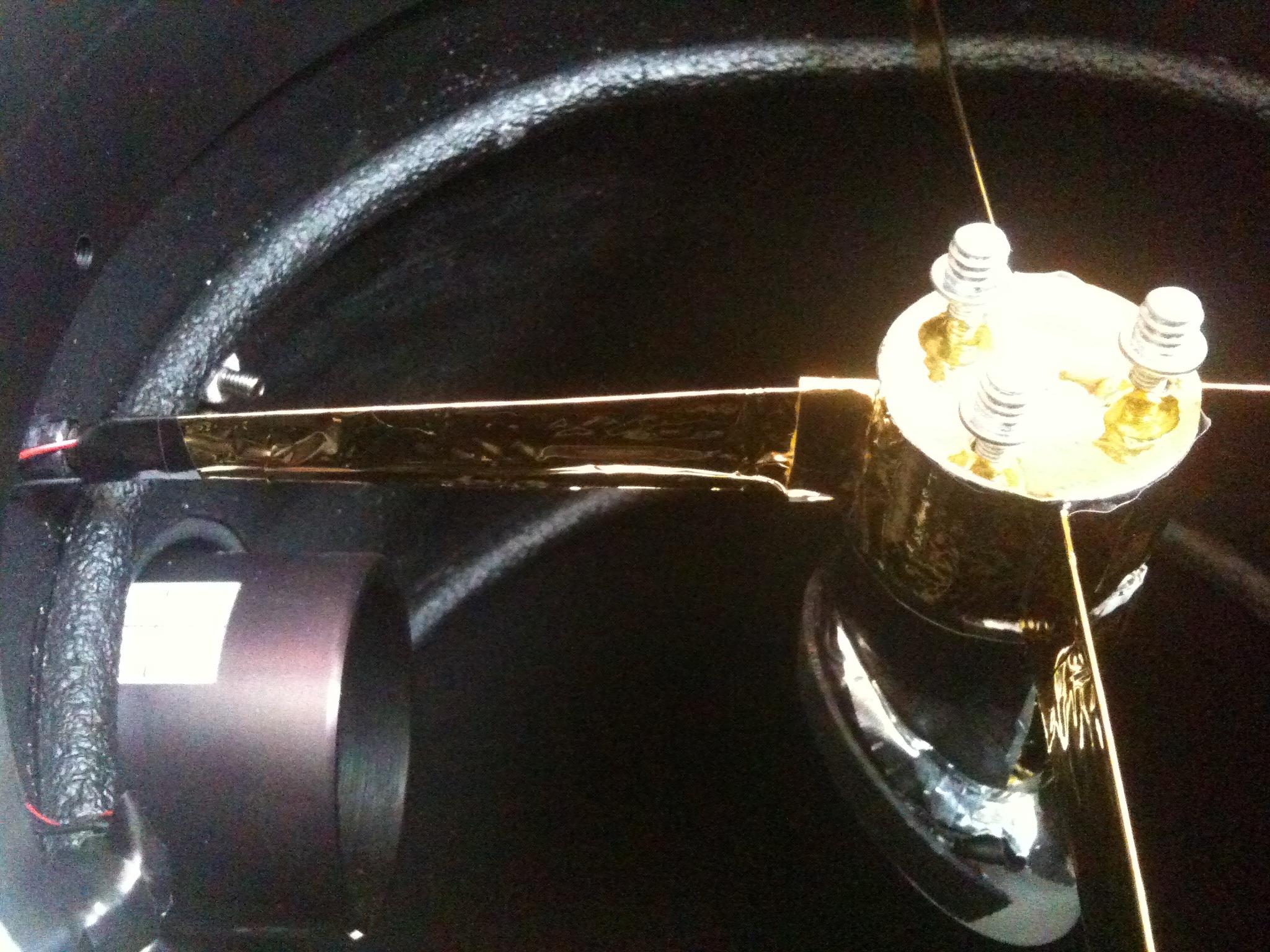

Voici une photo des pattes d'araignée de mon newton. On voit les fils qui me permettent si besoin de chauffer le 2aire. Tout ce qui est visible depuis l'emplacement du capteur de mon 1000D est peint en noir mat. Ce qui est en vue directe sur le fond du ciel est recouvert de feuille dorée (couverture de survie) de façon à ne pas provoquer de turbulences. Le dos du secondaire est lui aussi recouvert de couverture de survie, au dessus des résistances. Les surfaces qui risquent de provoquer des reflets ne sont pas recouvertes.
Pour le chauffage du 2aire, j'ai 2W de dispo, à partir de 4 résistances de 330 Ω en // derrière un petit régulateur PWM, en 12V. Pas d'asservissement sur la température... trop compliqué.
Les boudins qu'on distingue sont, aux dires de membres de CloudyNights, les seules baffles utiles sur un Newton : de part et d'autre de l'ouverture du PO. Elles permettent notamment de cacher du miroir toutes les vis qui protrudent dans le tube.
