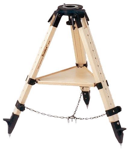

J’hésite entre un trépied bois berlerbach uni 18

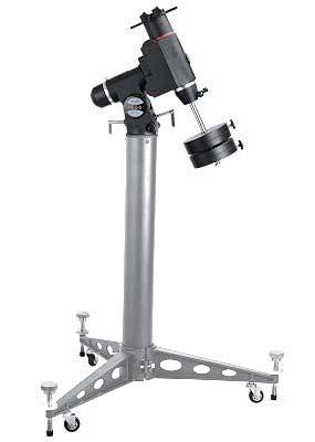

ou bien un pied colonne de ce type :
Moins chère de 150€, lourd mais au final ca doit pas prendre trop de place dans le coffre. Il faut que cela prenne le moins de place possible pour partir en vacances avec, mais pas en rando ;)

Pied colonne?
J'en ai un (TAL, pas le SW, mais ça doit se ressembler dans les grandes lignes):
Très bien pour une monture équatoriale sur un balcon p. ex., peu d'encombrement autour de l'instrument.
On peut en étendre la hauteur avec des extensions de colonne (faut trouver ce qui est compatible), histoire de régler la hauteur. Sinon, pour atteindre la bonne hauteur en position assise, on joue sur le réglage de hauteur de la chaise d'observation et on tourne le tube dans ses colliers pour bien positionner le porte-oculaire: parfois un peu fastidieux, mais quand même pas un monde non plus.
Absorbe assez bien les vibrations.
Trépied bois?
J'en ai un autre que le Berlebach mais comparable, sauf que le mien dispose qu'une colonne centrale (mais sans plateau qui stabilise aussi je pense): EXCELLENT pour l'absorption très rapide de vibrations (ce n'est qu'avec mon C11 que je commence à sentir ses limites (monture az GIRO III et 2 contre-poids de 5kg).
Très stable aussi.

La différence ne me semble pas substantielle et certainement pas si on laisse les pieds attachés à la colonne.
Si on les démonte, un peu moins de place dans le coffre, certes, mais il faut quelques minutes de plus pour l'installation (le trépied bois se déplie tout simplement.
Autre avantages trépied bois:
Comme dit,il tient mieux sur un terrain accidenté et un peu en déclive (on règle l'extension des pieds - pas possible avec une colonne dans les mêmes mesures): avec le TAL, je suis obligé de trouver un terrain assez plat.
Sur le pied colonne que tu présentes, le terrain ne doit pas être trop meuble non plus: les roulettes ou les petites tiges risquent de s'enfoncer - là je préférerai les pieds pointus du Berlebach.
Si c'était pour moi, et au vu de l'usage décrit et des déplacements ... je choisirais le Berlebach.

En fixe le pied colone peut le faire, en mobile par contre il vaut mieux un trépied.
Tu ne trouve quasiment jamais de terrain plat avec les bonne dimension pour le pied colonne.
Le Berlebach UNI18 est braiment top et pas trop lourd. Très largement suffisant pour ton application. Tu pourra le réutiliser avec une autre monture, jusqu’à la HEQ5 ou la GPD2 (peut être la SXV?). Bien plus rigide que les pied métal vendus avec les montures. HEQ5 et Uni18 ferait un bon setup pour le mobile.

Trépied bois: poids max 55Kg pour 132cm de hauteur max.
http://www.teleskop-express.de/shop/product_info.php/info/p1213_Berlebach-tripod-UNI-18---max--132cm---max--55kgs-with-mount-adapter.html
Pied colonne: poids max "non indiqué" pour 89cm de hauteur max.
http://www.teleskop-express.de/shop/product_info.php/info/p4192_Pier-with-three-beams-for-GP--EQ--CAM-and-similar-mounts--white-.html
L'un comme l'autre ne souffriront pas d'une évolution de monture de type HEQ5 et même plus. Pour le problème du confort (hauteur), comme celui de la facilité d'installation (tout terrain), le trépied remporte le match à mon sens. Et puis le trépied à la réputation d'être la Rolls pour ce type d’accessoires. Evidement c'est le plus cher, mais c'est un accessoire que l'on garde pour toujours: La qualité reste, le prix s'oublie.

J'ai fraichement une colonne dans le genre que tu proposes (je l'ai acheté pour remplacer mon trépied d'origine de ma monture atlas eq-g car a force, impossible de la régler... :confused:).
Pas encore eu trop le temps de me pencher dessus, mais la première des choses que j'ai fait, c'est répertorier ses "défauts" de mise en oeuvre afin de ne pas être pris de court lors de ma première sortie. Donc les principaux points "negatifs" que j'ai pu tirer de ces premiers tests sont les suivants :
1) réglage au niveau de l'horizontabilité => a cause des roulettes, cela laisse très peu de marge de manoeuvre pour les réglages, a peine 4cm, voir moins... Si le terrain n'est pas relativement plat, c'est difficile de mettre la bulle de niveau. Ma solution : je vais virer ces roulettes et ainsi gagner jusqu'à 5 ou 6 cm de débattement pour mes reglages.
2) il est vrai que les bouts de caoutchouc au niveau des vis de réglage sont assez fine (pour moi, tout au plus 2 ou 3cm de diamètre). De ce principe, si le terrain est un peu souple, c'est pas très stable => j'ai donc prévu de mettre des cales dessous afin de solidifier l'appui de la colonne.
Mis a part ces 2 points, je n'ai pas trop vu d'autre soucis.
- mise en oeuvre en 2 ou 3 minutes
- le risque que mes instruments viennent heurter le support de la monture est tres limité (quand j'avais mon trépied, j'avais installé une rehausse car j'ai, par le passé, déjà eu cette mauvaise surprise lors de pointage vers le zénith...)
Volia ce que je peux te retourner avec le peu d'expérience que j'ai avec cette nouvelle colonne. Peut-être que dans le futur la liste s'allongera (en pire ou en mieux).
