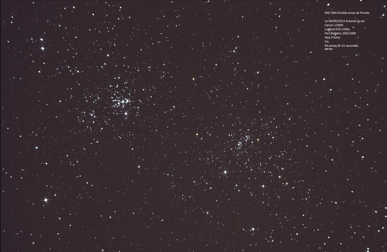

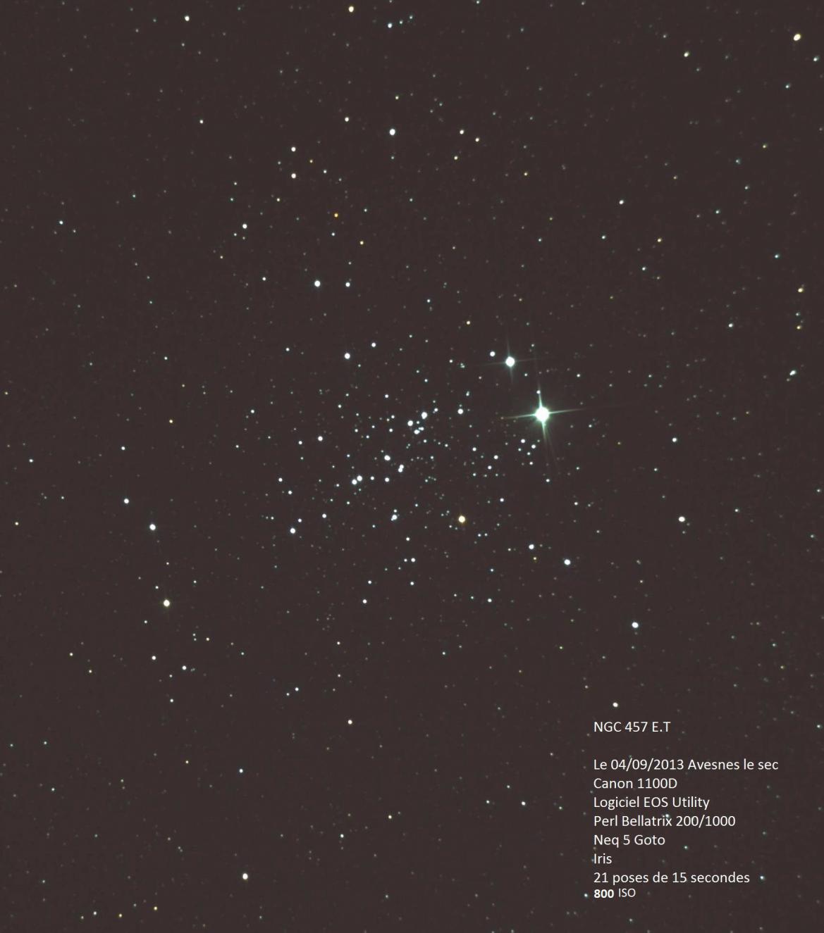

salut,
Je ne suis pas specialiste du CP mais je trouve tes images assez belles, juste un fond de ciel trop clair et de la coma bien visible sur les images au 200mm mais sans correcteur c'est normal ! M31 est trop verte, joues un peu avec les niveaux.
bon ciel
Jean Christophe
Tout d'abord ,bravo.
En effet,pour des premiéres il y a de la qualitée.
Garde ,si tu le peux,tes photos originales. Il y a moyen d'améliorer le traitement de certaines.
Petits conseils en vrac:
Va sur Astrobin et ouvre un compte,c'est gratuit. Tu pourras nous mettre des photos en taille réelle et c'est beaucoup mieux pour archiver tes photos.
Chaque photo mériterait un commentaire.
Je vais essayer, mais je ne suis pas un champion.
Dans tous les cas,mes remarques ne doivent pas être pris pour une critique,je le redis, bravo pour cette premiére série de photos.
Bon je commence par M13:
Bravo,le coeur est juste à point. L'image sort rouge sur mon écran,je pense que tu devrais diminuer la quantité de rouge.
Des pauses plus longues aurait permis de voir plus d'étoiles vers l'extérieur de l'amas,mais c'est vrai aussi que le coeur serait complétement "cramé".
Là il faut faire des calques (perso je n'ai pas encore essayé) avec PS,comme pour la nébuleuse d'orion.
M27:Ben je n'ai rien à redire,le fond de ciel est correct (peut être encore un petit peu rouge,mais bon,il en faut aussi pour faire ressortir la nébuleuse,surtout si ton APN pas défiltré).
M31:Ben là, tu dois aussi le sentir,le traitement est à revoir.
De mémoire,pour réussir le traitement,j'avais utilisé avec iris: Visualisation:logarithme.
Ca me décramait le centre et rendait plus claires les extensions.
Et le vert,ben c'est pas génial pour cette galaxie.Elle aime bien se mettre en scéne,mais au théatre,le vert est interdit comme éclairage.
M33:Je suis épaté par le résultat avec si peu de temps de pose.
Il lui en faut beaucoup.Mais tu pourras rajouter des poses,c'est faisable.
M42: Magnifique font de ciel.
Je ne l'ai pas encore faite lol.
Mais là,je pense qu'on a pas le choix,faut faire des poses avec des temps différents,pour décramer le coeur et aussi prendre les extensions.
Et aprés faire des masque de fusion,calques etc... avec PS. Y a des tutos exprés pour cette nébuleuse.
Bon,j'espére ne pas avoir dit trop de bêtises,mais dans tous les cas ton travail sur ces photos est admirable.
Astromicalement Roland
Bravo, c'est un excellent début! :)
J'ajouterais aux commentaires des copains que tu devrais stocker les images sur un site spécialisé. La galerie WebAstro est limitée en taille et elle comprime automatiquement les jpeg ce qui gâche les images.
En plus, pour pouvoir juger correctement d'une photo, c'est mieux de mettre un lien vers une version 'full' en pleine résolution et non comprimée.
Perso j'utilise http://www.AstroBin.com qui est illimité, gratuit, et surtout on peut lier chaque image à des informations techniques ce qui est hyper pratique. Il y a aussi d'autres fonctions comme la résolutioin astrométrique, la galerie, etc. :)
